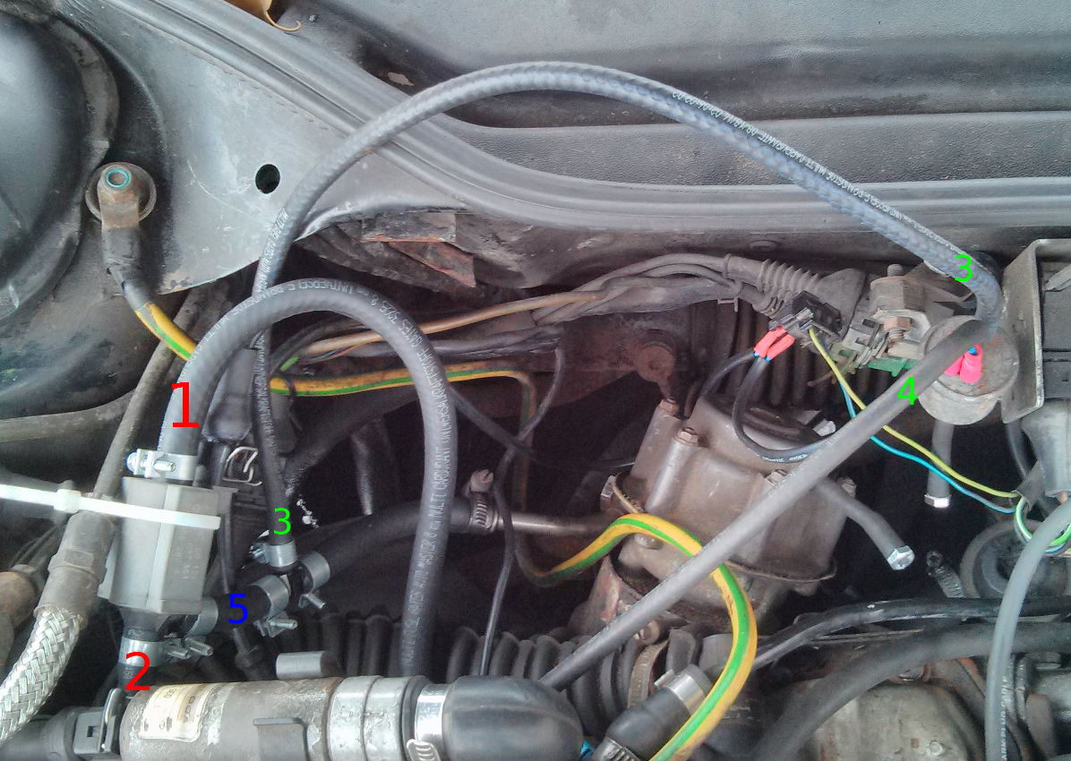

Re: Zu hoher Ladedruck nach N75 Update. Falsch angeschlossen
Also die beiden N75 abstecken brachte nichts - Ladedruck steigt ungehindert.
Habe das 2te N75 ausgebaut und durchgeblasen - auch nichts verstopft/ defekt.
Und hier das Suchbild: 1...zur Ansaugbrücke
2...Zum Knie vorm Turbo (Y-Stück)
3...altes N75 oben aussen (=Bypass)
4...Zum Knie vorm Turbo (Y-Stück)
5...Zur wastegate Unterkammer
nr. 2 kommt in die lufthutze am mengenteiler, wo die blaue kappe oben ist.. das wird aber nicht das problem sein..
probier mal am alten n75 die beiden schläuche vertauschen und beide n75 abstecken..

Ich habs nach dieser Anleitung gemacht: link - und da wird Nr. 2 ans Knie vorm Turbo angeschlossen - aber sollte ja gleichwertig sein - ist ja beides vorm Turbomc2226 hat geschrieben:nr. 2 kommt in die lufthutze am mengenteiler, wo die blaue kappe oben ist....
Kann ich noch probieren - nur abstecken der beiden N75 hat nichts gebracht... und die zwei Anschlüsse am alten N75 sollten ja in der Konfiguration gleichwertig sein wenn der untere Anschluss verschlossen ist. Aber versuchen kann nicht schaden - bin für jede Idee dankbar.mc2226 hat geschrieben:probier mal am alten n75 die beiden schläuche vertauschen und beide n75 abstecken..
