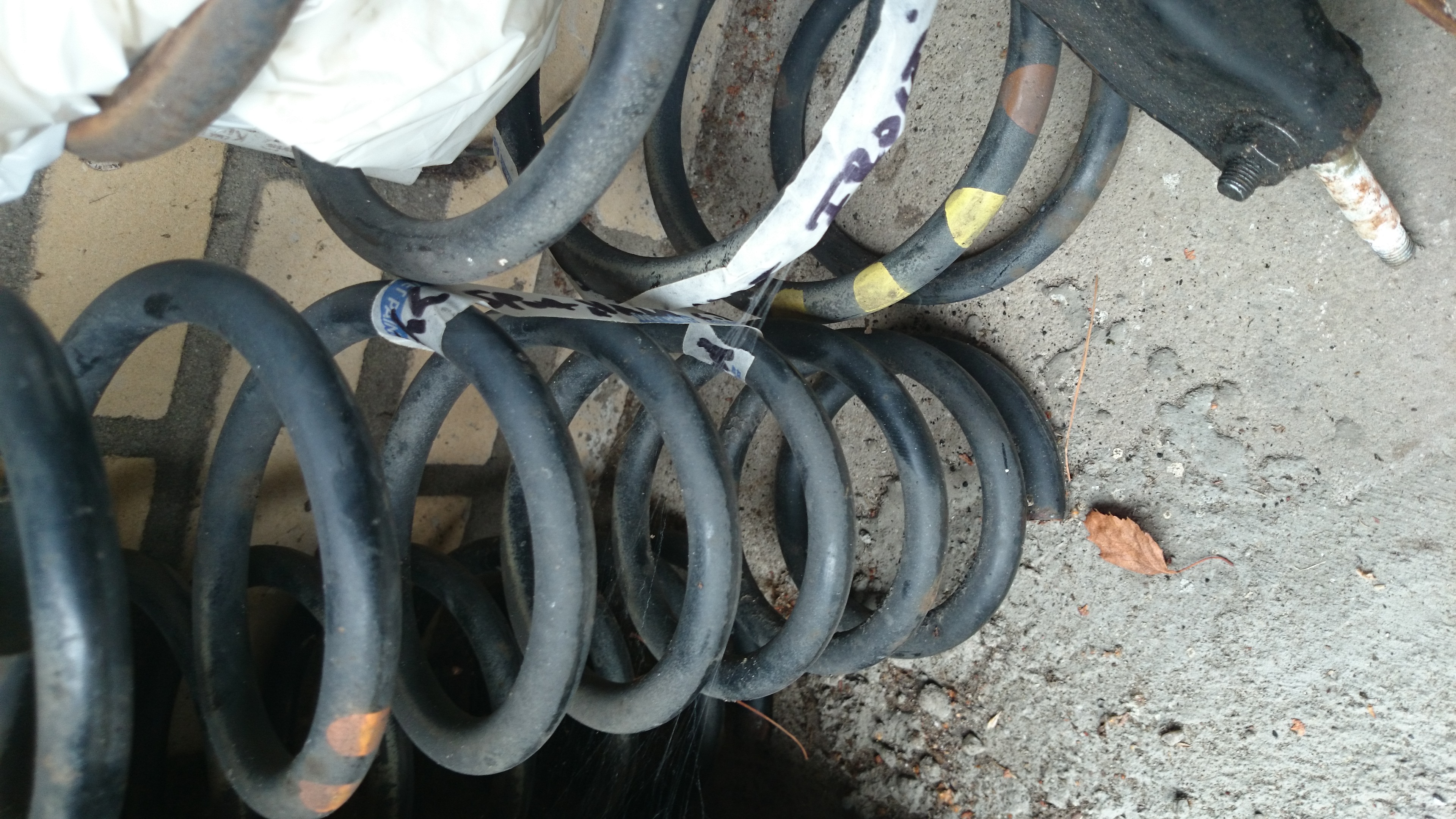

Ich hab ein problem; Ich habe ein Federnsatz herum liegen, aber Ich weiss nicht fuer welches typ Audi die sind.
Musste fuer ein typ44 sein, aber Ich sehe die nicht im vagcat. Habe auch mal beim C4 geschaut, und da auch nichts gefunden...
Schaue Ich falsch oder...
Die farb codierungen sind:
- VA 3 x Gelb und 1 Braun
- HA 2 x Orange
Es betrifft diesen Satz

hintere Federn:
(1)
443511115J
Schraubenfeder
2
AVANT
443511115J 952
(nicht mehr hergestellt seit 01022012)
2 Farbstriche
zu verwenden fuer:
orange Farbstriche
orange
1,2
TAXI
Vorne find ich nur welche mit 2x gelb und 1x braun:
445411105B
Schraubenfeder
2
S743
445411105B 952
(nicht mehr hergestellt seit 01032005) 1 Farbstrich
2 Farbstriche
braun
gelb
(1)
445411105A
Schraubenfeder
2
S711
445411105A 952
1 Farbstrich
2 Farbstriche
braun
gelb
