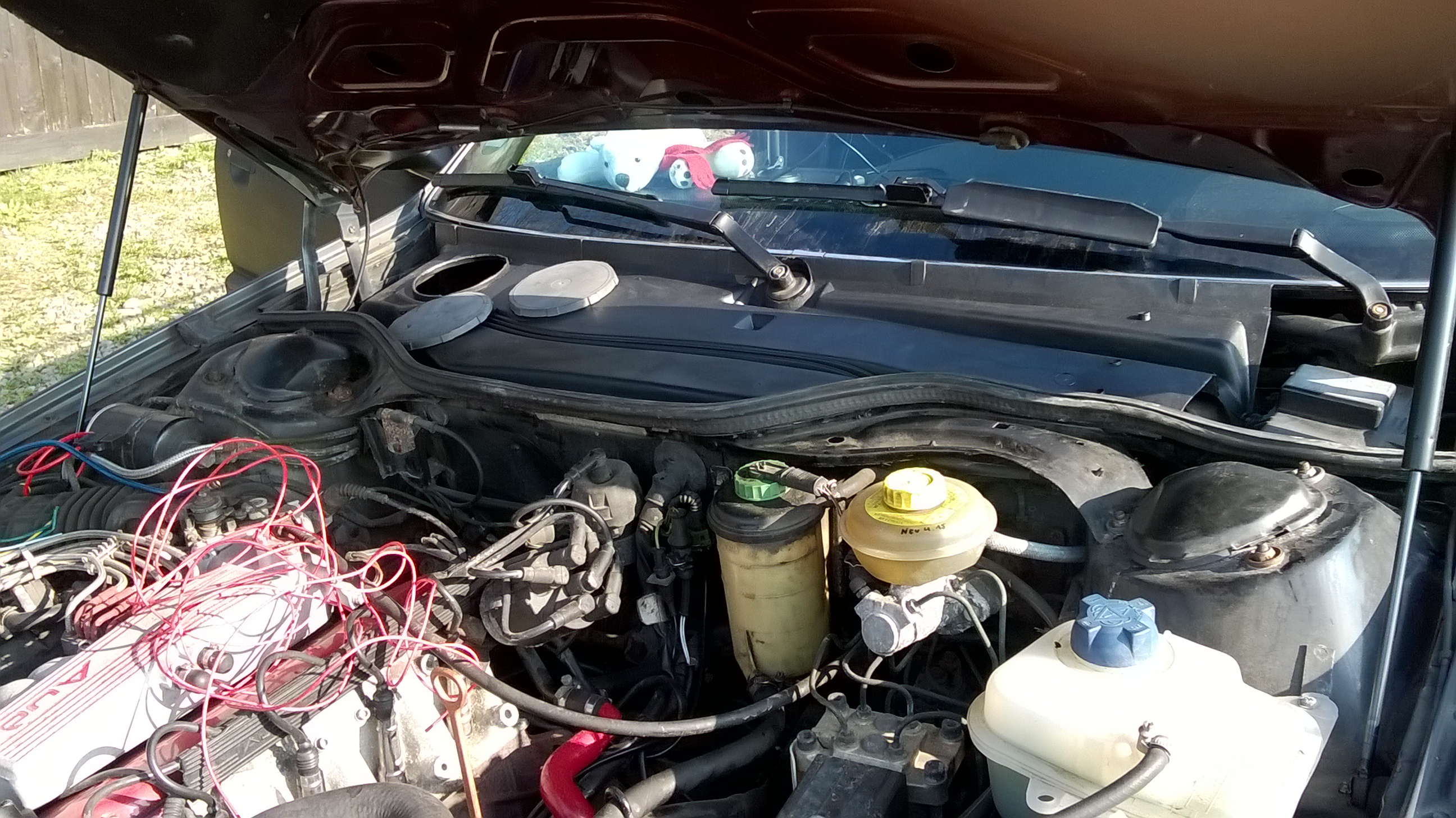

habe neulich erst dieses Dings aus Polen verbaut.
Über der Batterie sind zwei eingeprägte runde "Deckel", die man mit einem scharfen Messer so aufschneiden kann, dass ein Rand überstehen bleibt. Dann bestellt man sich bei Audi Tradition die passenden runden Deckel dafür - gibts noch und sind nicht teuer. Die haben gepasst. Kein Problem, an die Batterie zu kommen (nur zum Austauschen muss man natürlich Wischerarm usw. lösen).
Probleme gabs bei mir auch bei der Passung am Scheibenrahmen Frontscheibe. Aber, was solls, besser als keine Abdeckung.
Grüße Rocha44
