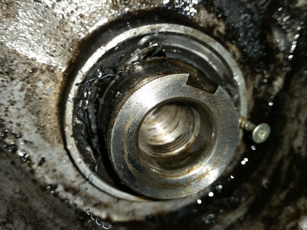

Also Simmering Nockenwelle ging leicht raus, leider passte der neue nicht da falsch bestellt :roll:
Gut also weiter mit der Kurbelwelle, dort bekomme ich den Simmering erst gar nicht raus :evil:

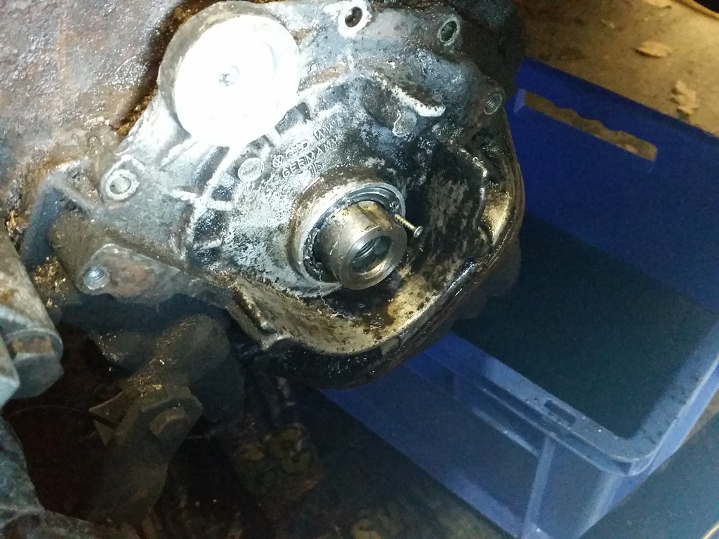

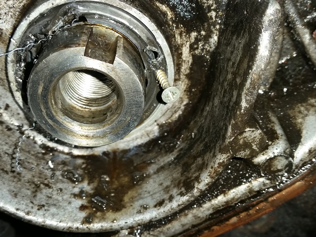

Hab es wie an der Nockenwelle versucht mit kleinen Spax Schrauben reindrehen aber da bewegt sich gar nichts, da reißen nur die Schrauben raus, jetzt sieht es so aus wie auf den Bildern und bewegt sich trotzdem keinen milimeter!
Habt ihr einen Tipp wie ich den rausbekomme ohne alles kaputt zu machen?

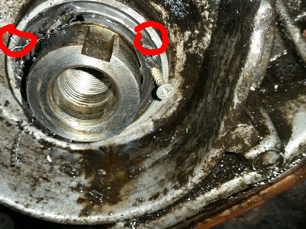

Seh ich das richtig, hat da einer die aufnahme angekörnt?
Ich weiss auch nicht, ausser roher gewalt und weiter mit der spaxmethode probieren wird dir wohl nix anderes übrig bleiben. Kurbelwelle ausbauen ist sicher keine option? ;)

Ich Habe mit einem Heissluftföhn den Simmerring warm gemacht und mit einem kleinen an der Spitze umgebogenen Schraubendreher an der Dichtlippe rein und dann den Ring rausgezogen. Ging ganz easy. die Kurbelwelle und der Sitz bleibt heil.
Grüße Hans

Wenns sonst garnicht geht, Ölwanne ab, Saugrüssel von der Ölpume trennen, Ölpumpe ausbauen und Simmerring von innen rausdrücken...

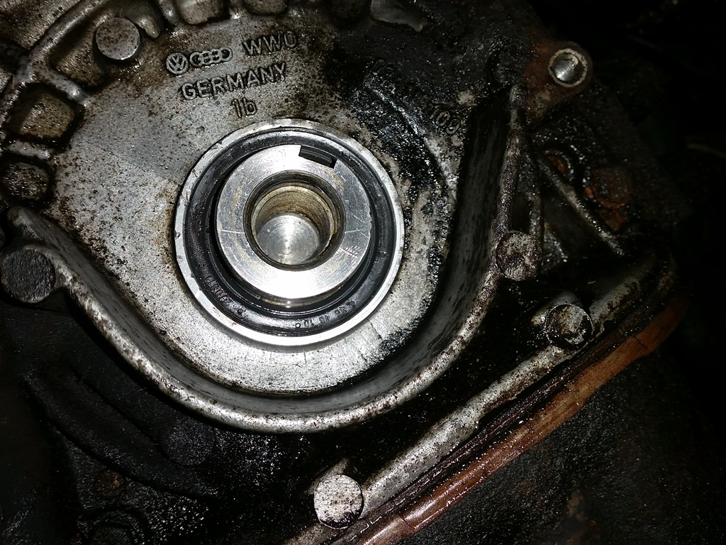

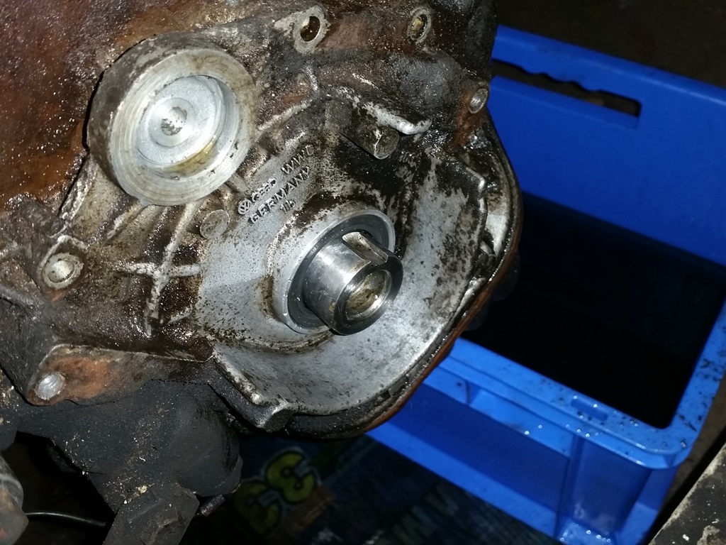

Ich war gerade eben nochmal kurz dabei, hat mir irgendwie keine Ruhe gelassen.
Hat keine 5 minuten gedauert den rauszuholen, einfach an der Spax gezogen und zack raus war er :roll: Manchmal hilft es echt wenn was nicht klappt erstmal aufhören und am nächsten Tag in Ruhe weiter zu machen :lol:
