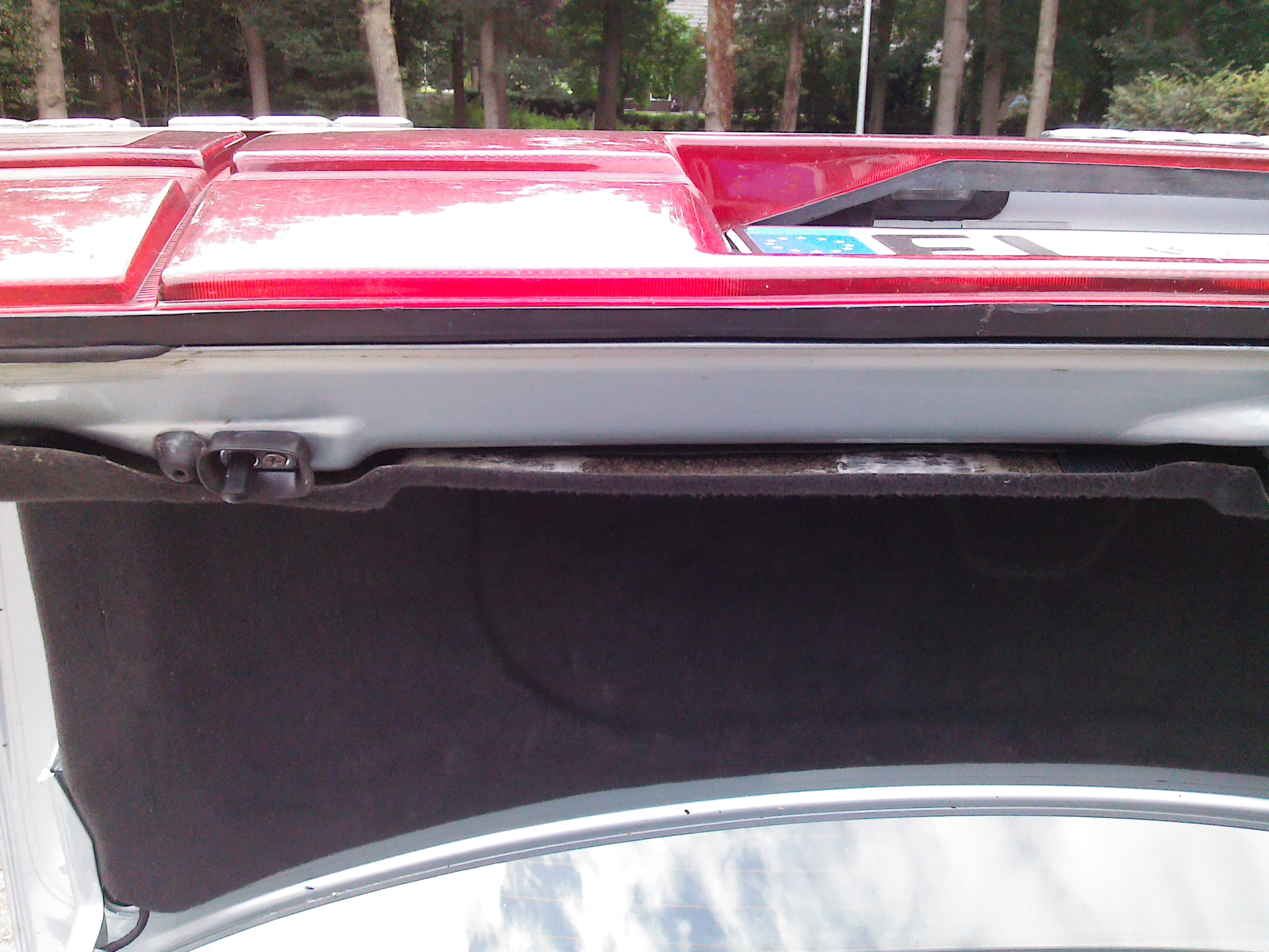

Hat jemand ne Idee, wie ich die im oberen Bereich ohne zu bohren fest bekomme? Klett funzt leider nicht..

Meine Heckklappe hat im unterem Bereich keine Langlöcher für die Rastnasen, darum musste ich die Nasen von der Verkleidung entfernen.

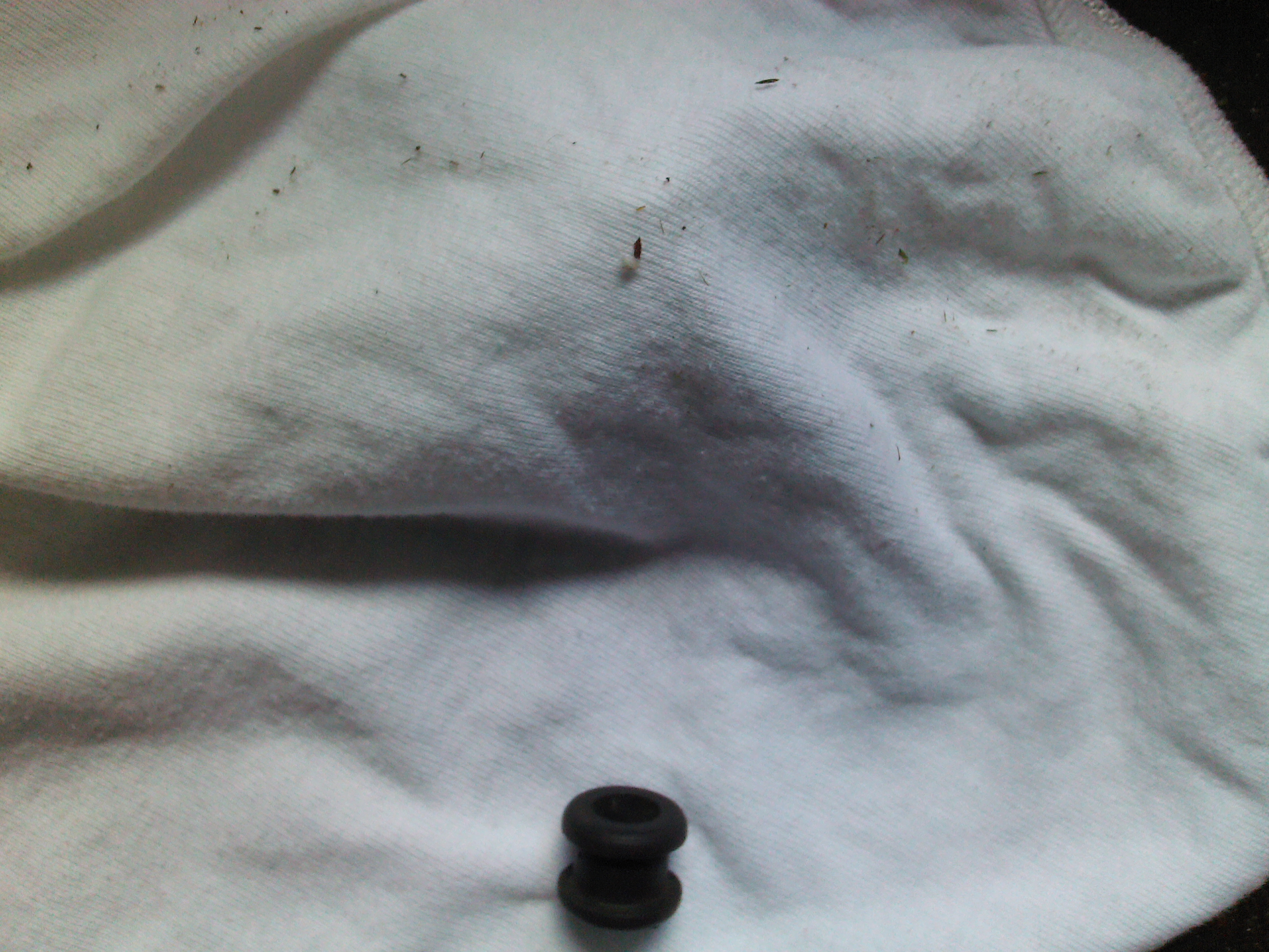

Die sind bei mir aus Plastik und waren beim Kauf dabei. Es gibt aber im Baumarkt Gummitüllen in versch. Grössen, die passen könnten.

Die Gummitüllen sind schon i. O. wenn sie tatsächlich ausen und innen passen.
Meine Gummis haben mitlerweile aufgegeben, daher jetzt Klettband.

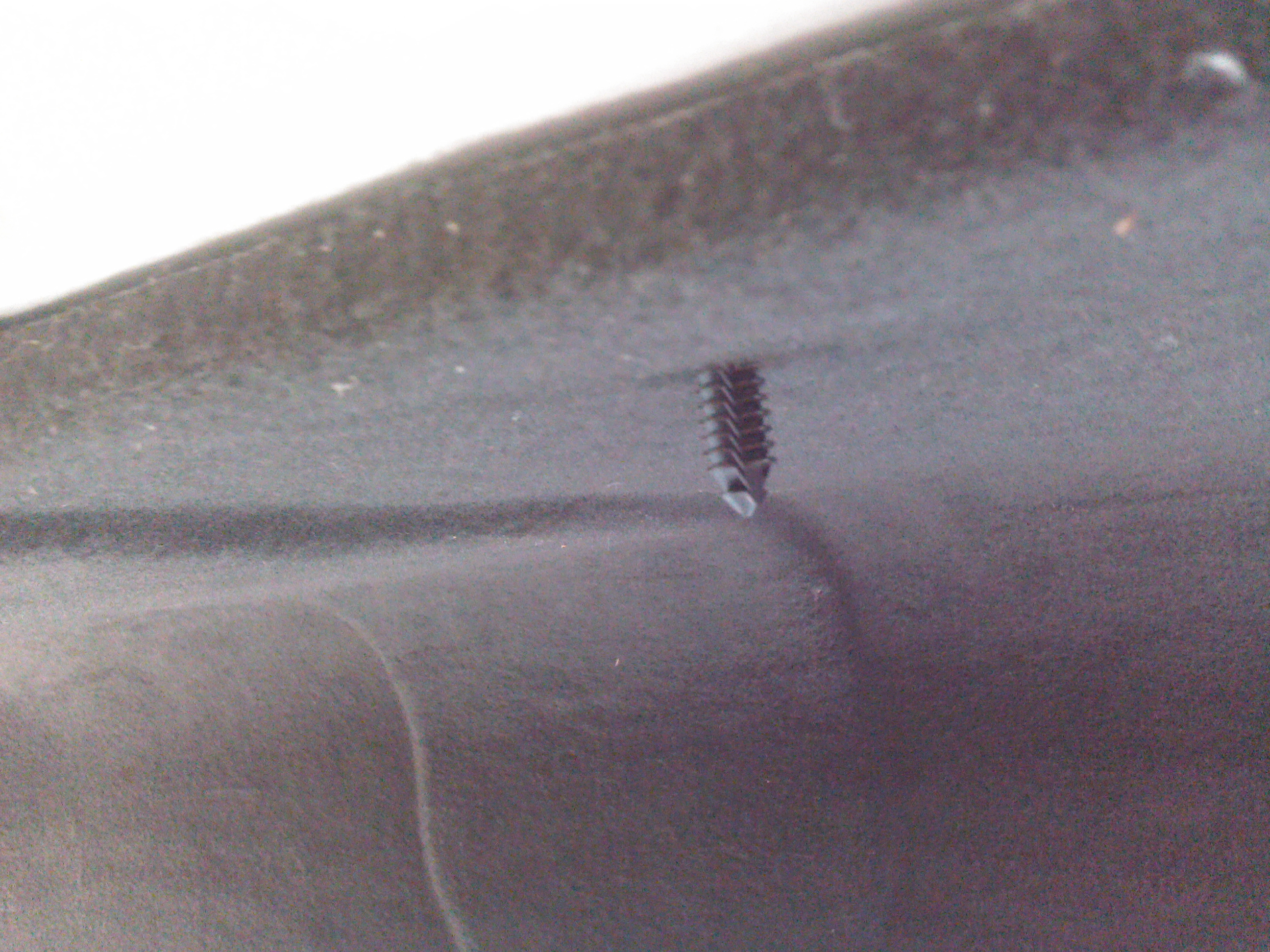

Moihoinsen,
Nachdem ich nun mehrere Versuche mit dem Förch Sprühkleber unternommen habe, muss ich feststellen, dass dieser Kleber für die Kofferraumdeckelverkleidung unbrauchbar ist.
Ich hab mich nun dazu entschlossen, die Verkleidung im Schlossbereich mittels 2 Tannenbaum-Clips zu befestigen, da ich nicht ins Blech bohren möchte.
Die Clips habe ich punktuell mit PU-Kleber je li+re ca. 10cm neben das Schloss geklebt. An diesen beiden Stellen dann mit 6mm Bohrer Loch in die Verkleidung gebohrt und diese dann über die Clips gedrückt. Das hält auch beim Demontieren der Verkleidung, und die Verbindung fällt kaum auf.
Foto kommt noch.
Stefan
Foto kommt noch.
Stefan

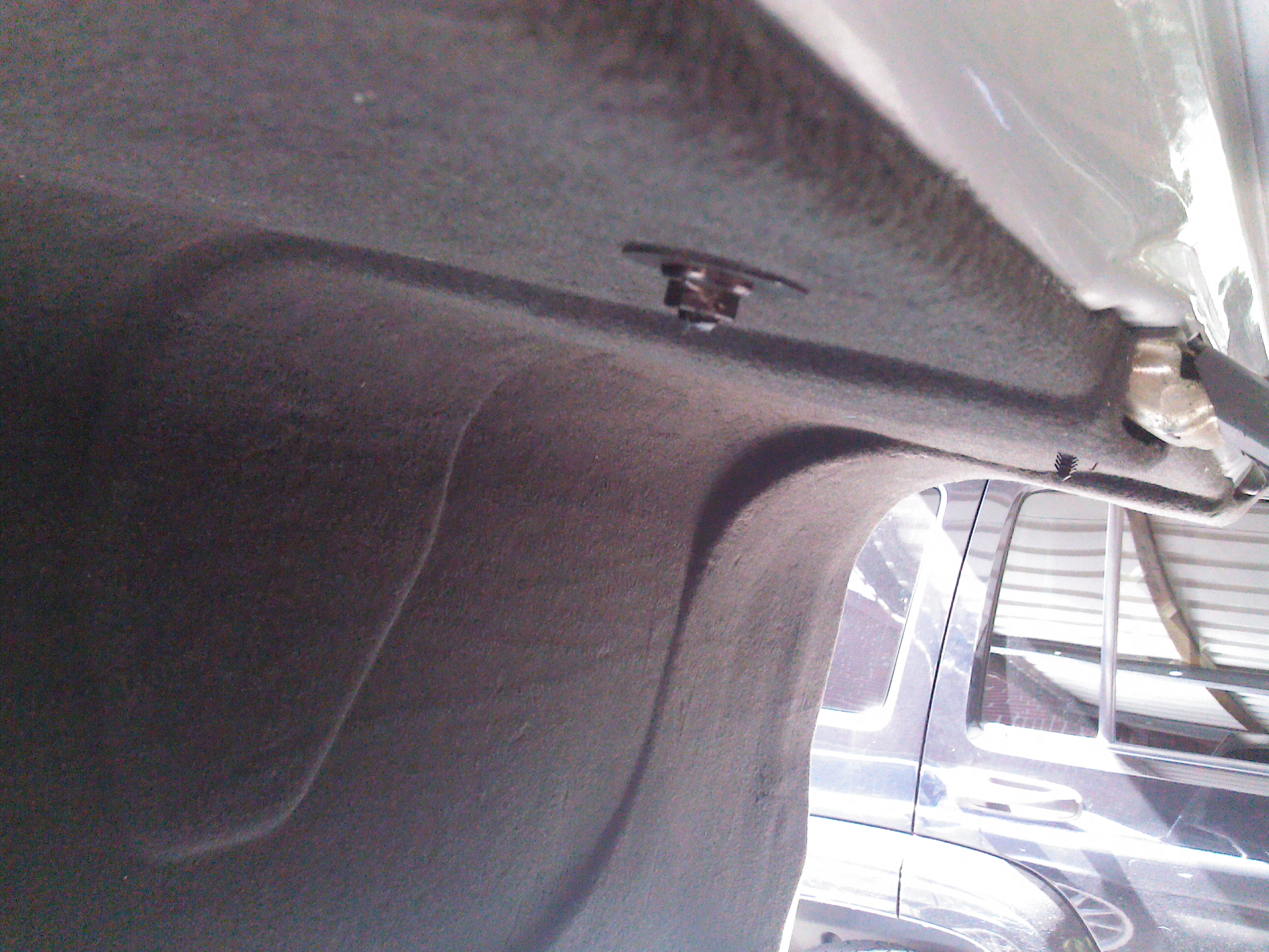

So könnte das dann aussehen. Die Clipse gibt's auch dünner und können auch noch ein gutes Stück gekürzt werden. Links hab ich mal ne Unterlegscheibe und ne Mutter draufgemacht, dient nur zur Veranschaulichung.
Stefan
