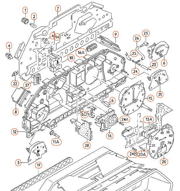

jogi44q
Beiträge: 1907
Re: Tankanzeige
Beitrag von jogi44q »
liebe NFL-Fahrer: kleiner Hinweis, der Werner hat einen VFL...
da ist nicht nix mit kalten Lötstellen wie beim NFL,
da gibt es noch eine Leiterbahnenfolie (im Bild die Nr. 7)
die im Steckergehäuse geklemmt ist und
z.B. die Tankanzeige ist mit Muttern kontaktiert....
