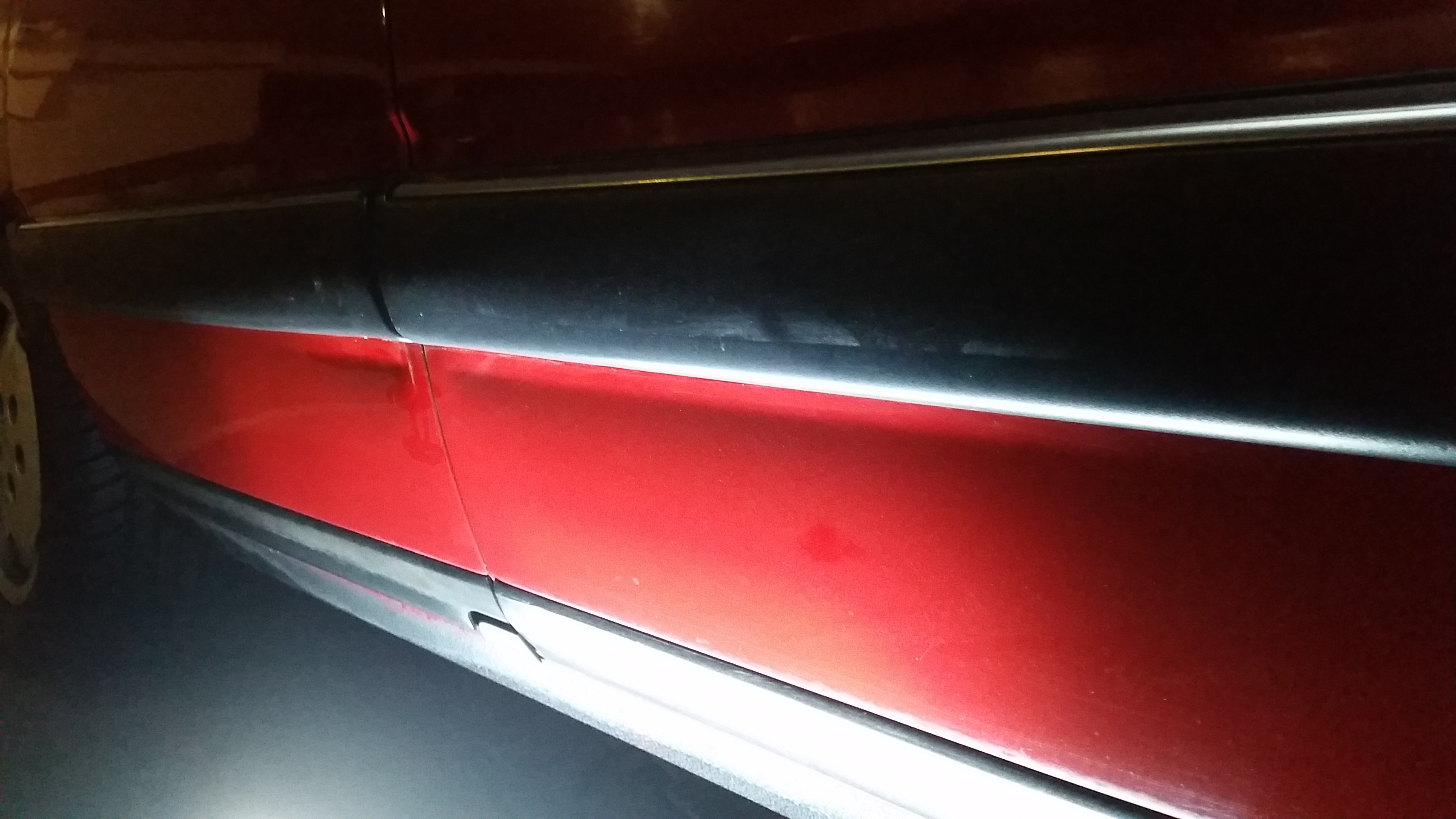

Mein Stellplatznachbar hat mir leider eine neue, unerwünschte Kante ins Blech beider rechter Türen gezogen.
Wie könnte denn eine Reparatur, die einem Liebhaberfahrzeug und H-Kennzeichen-Anwärter gerecht wird, aussehen?
Ich denke, spachteln und Teillackieren wird dem nicht gerecht.
Neue Blechteile gibt es nicht mehr und den exakten Farbton des 26 Jahre Lacks Tornadorot zu treffen ist eher aussichtslos.
Am liebsten würde ich versuchen gute Farb- und Baujahrgleiche Gebrauchtteile zu besorgen und das selbst auszutauschen.
Die gegnerische Versicherung hat mich gebeten den Schaden zu beziffern. Wie soll das gehen wenn ich auf meine Art reparieren möchte?
Könnt Ihr mir Tipps geben wie ich hier vorgehen sollte?

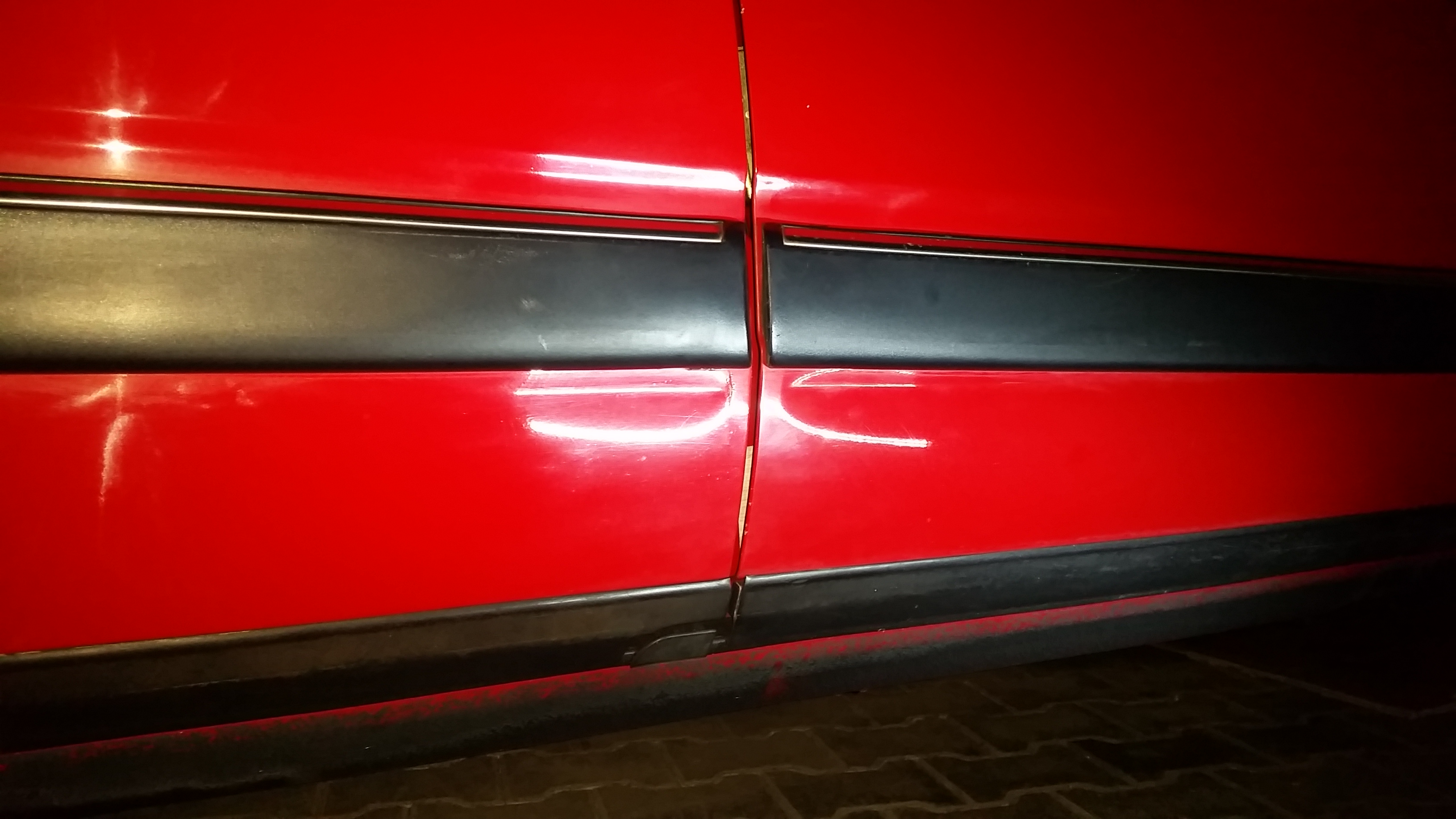

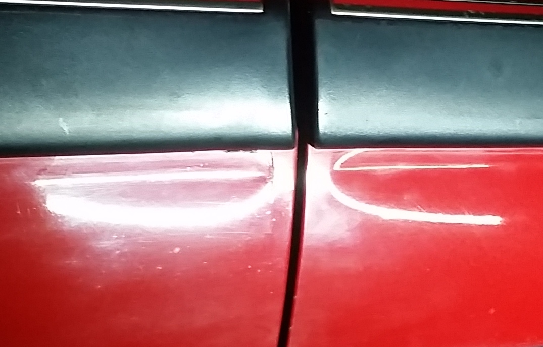

wenn ich deine drei Bilder richtig interpretiere, liegt der Schaden nur unterhalb der breiten Stoßleisten.
Nachdem du möglichst viel Originalsubstanz erhalten willst, würde ich empfehlen, einen Smartrepairer aufzusuchen. Eventuell kann man die Dellen auch so herausdrücken und muss nur an der hinteren Türe ein wenig beilackieren.
Neue Türen müsste man komplett lackieren, diese sind dann eben nicht mehr original. Die Suche nach gebrauchten Türen würde ich mir sparen, da es wohl kaum "perfekte" Exemplare gibt und du dir dann andere Spuren der Jahre einbaust. Ebenso dürfte die Farbabweichung durch den langen Alltagseinsatz nicht unerheblich sein.

Da die Dalle recht scharfe Konturen hat wird ausdrücken alleine nicht ausreichen. Es muss so oder so lackiert werden. Aber es besteht die Möglichkeit nur den unteren Teil der Türen zu lackieren, da die Rammschutzleisten den unteren vom oberen Teil verdecken. Der Lackierer soll dann auf alle Fälle Uni Einschicht Lack nehmen und nicht noch mit Klarlack drüber. Dann sollte das wieder vernünftig aussehen. Hinten hast Du ja gleich den Radlauf wo sich der Lackungerschied nicht feststellen lässt und vorne müsste man im schlimmsten Fall eben den unteren Teil des Kotflügels mit anblasen um einen sauberen Übergang hin zu bekommen. Das ist die übliche Vorgehensweise bei solchen Schäden.
Wasche den Wagen und lass ihm nach der Reparatur eine gescheite Lackpflege (Lackreiniger und anschließend Hartwachs) angedeihen, dann sollte alles wieder passen!
Ich musste bei meinem Ro nach 8 Jahren die Heckklappe neu lackieren lassen und da der Wagen 2005 bei der Restauration im 1-Schicht-Verfahren lackiert wurde musste auch die Klappe so lackiert werden, damit sich langfristig kein zu großer Unterschied einstellt. Ich mache das übrigens schon seit 14 Jahren so mit Lackreiniger und anschließend Hartwachs. Mindestens 1x im Jahr bei 1-Schichtlack besser 2x im Jahr.

Genau so hat das auch der Gutachter gesagt und so werde ich es auch machen lassen. Danke.
