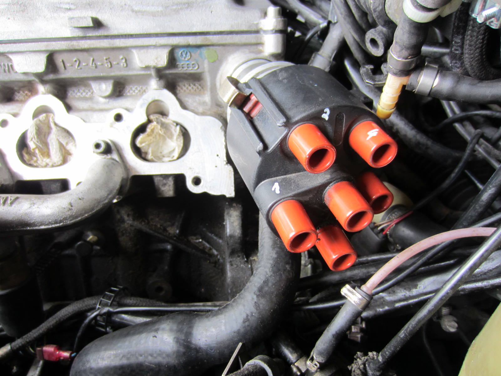

Bin mir jetzt zwar nicht sicher, wie und wo beim AAR der Zündverteiler eingebaut ist, sollte aber ähnlich wie bei den 43er 5-Zylindern sein.
Hier mal ein Bild aus meinem 200er 20V mit dem 3B-Motor. Da zeigt der Verteilerfinger nach vorne zu Stoßstange. Steht so auf dem ersten Zylinder.
Mit aufgesetzter Verteilerkappe:
Heinz-Walter
