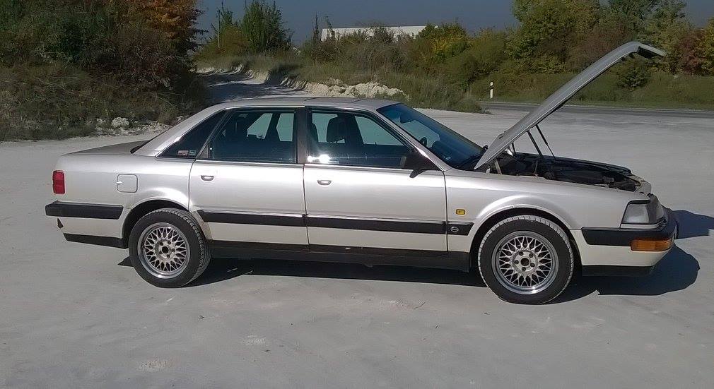

ich frage deshalb weil das bei mir eingetragen ist.
Drauf sind momentan aber die originalen 225/50 16.
Der 60er Reifen ist ja sonst auf 'nem T4 oder so zu finden,
da wirkt er schon recht voluminös.
http://www.reifenrechner.at/
Vielleicht hat es mal jemand ausprobiert und kann was dazu sagen.
Schleift es beim Einfedern oder Lenkeinschlag und so...?!.
Könnte mir vorstellen das es beim Einfedern hinten zum Schweller hin knapp wird.
Falls ich mal 'nen 225/60er Reifen zur Hand habe werde ich es selber testen,
sollte es keine Erfahrungswerte geben. :wink:
