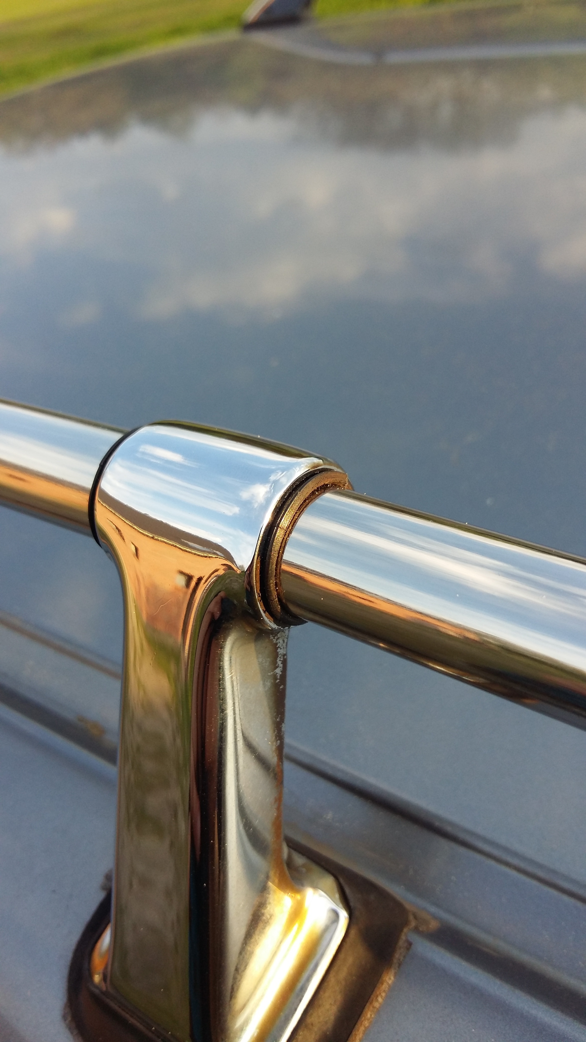

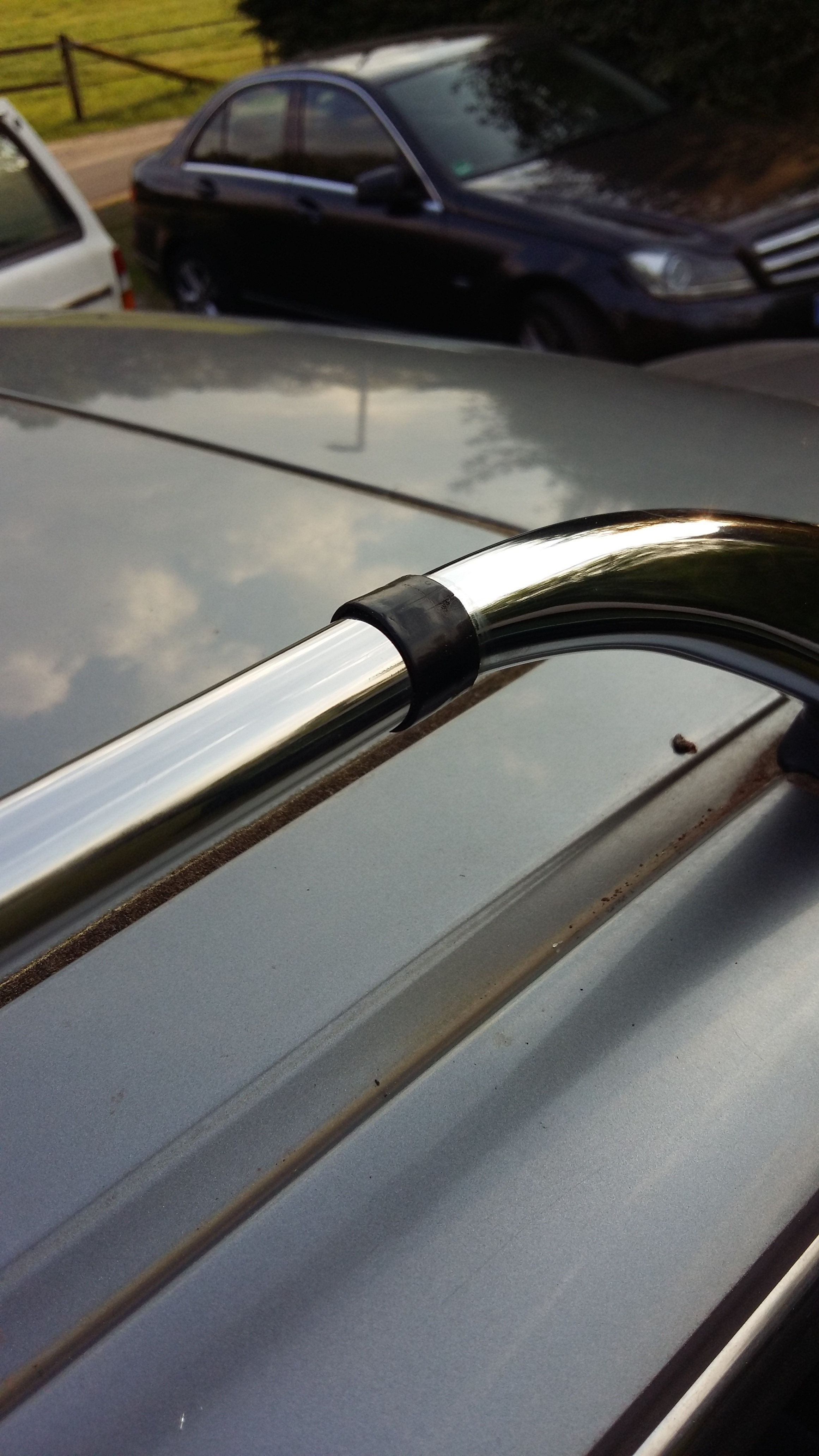

und zwar hatte ich das Problem, daß bei meiner Dachreling das durchgehende, verchromte Rohr komplett angerostet war und die Verchromung schon größtensteils abgeplatzt ist.
Nach ewigem Gesuche bin ich dann endlich zu ner vernünftigen Lösung gekommen: Und zwar gibt´s im Sanitärbereich Edelstahlrohre in verschiedensten Längen in 19mm Durchmesser. Ich habe mir also 2 Rohre abgeschnitten (zu dem Zeitpunkt wußte ich noch nich, daß das Rohr durchgehend is) und habe die bei nem Arbeitskollegen poliert. Der hat nämlich ne professionelle Standpoliermaschine von anno dazumal, die aber für solche Arbeiten perfekt is.
Letztendlich brauchts 2 Arbeitsschritte. Und zwar zuerst mit grober Polierscheibe die gröbsten Unebenheiten rauspolieren um anschließend dann mit feiner Scheibe die ganze Geschichte auf Hochglanz bringen.
Is zwar büschen Arbeit, da man doch schon ne Weile am polierern is, aber der Aufwand lohnt sich.
Anbei noch paar Bilder im eingebauten Zustand.

Bzgl. Bild 2.
Rostet dein Dach bald weg?

@Michael: Nein, nein, alles im grünen Bereich. Der Wagen is einfach nur ziemlich dreckig, stand seit 2012 und wird jetzt nach und nach wieder fertig gemacht.
danke für die Lorbeeren

Hallo David,
wie hast du denn das alte Rohr von den vorderen/hinteren Haltern trennen können
ohne die schwarzen Kunststoffverbinder zu zerstören (sitzen ja meist bombenfest)?
Grüße,
Jörg
Grüße,
Jörg

Moin Jörg,
mein Vorteil war halt, daß das Rohr eh Schrott war, ich also darauf überhaupt keine Rücksicht nehmen musste. Ich habs in den Schraubstock gespannt und die Endstücke dann durch hin und her bewegen abgezogen. Auf einer Seite blieb die Kunststofftülle gleich auf dem Endstück, auf der anderen mußte ich das mühsam runter wursteln. Is dabei leicht eingerissen, zum Glück im nicht sichtbaren Bereich. Nen besonderen Tip hab ich also leider nich für dich. Is aber wahrscheinlich Glückssache, jenachdem wieviel Rost innen schon blüht.
