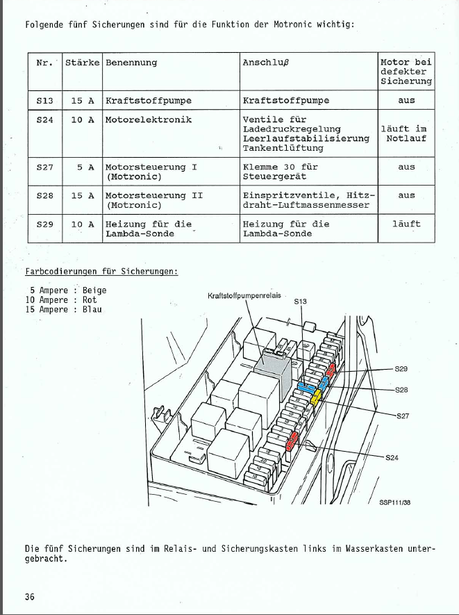

kontrollier bitte mal die Sicherungen entsprechend der Dokumentation für die 20V Motronic! Wenn Ok bitte am Scheibenwischer-Motor-Stecker mit einem Multimeter messen ob, der Zustand wieder so ist wie vordem Schaden.

Beitrag von RRNV »
Danke erstmals für eure Tipps
Dad Auto fährt wieder es lag an der Sicherung für LLR und zwar war sie kaputt aber genau so dass es man nicht gleich gesehen hat genau in der Ecke gebrochen
zum Glück läuft er wieder
