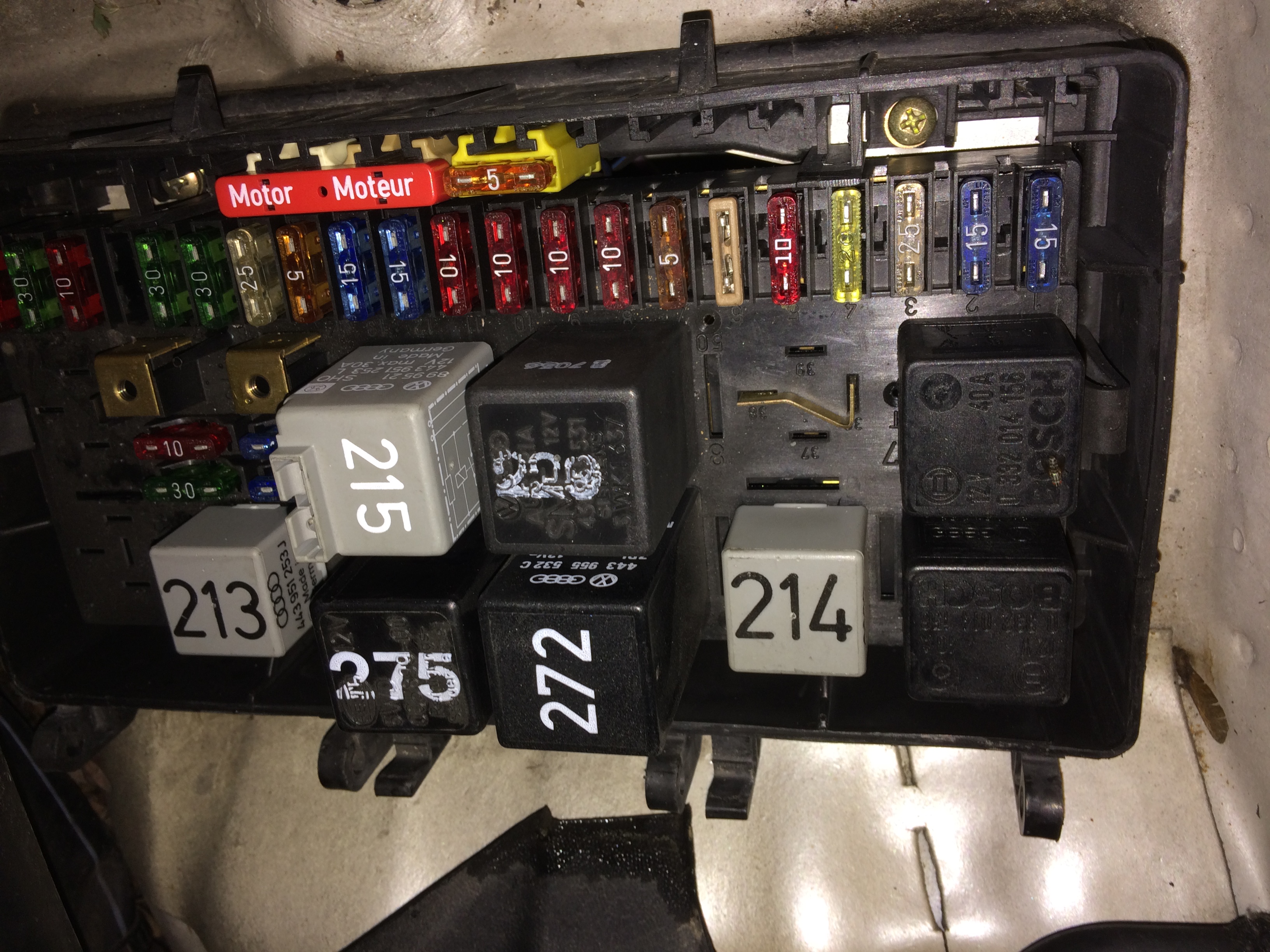

Außerdem war ich noch am Sicherungskasten und hab mir das Kraftstoff-Relais angeschaut, da am Steckplatz 10 laut Aufkleber im Deckel des Sicherungskastens dort ein Relais für die Klimaanlage zu finden sein sollte. Hab das Relais nach etwas Ruckeln und Rupfen dann rausbekommen und danach wieder reingesteckt.

Sicherungskasten
Sicherungskasten

Also Benzinpumpenrelais ist in Ordnung!?

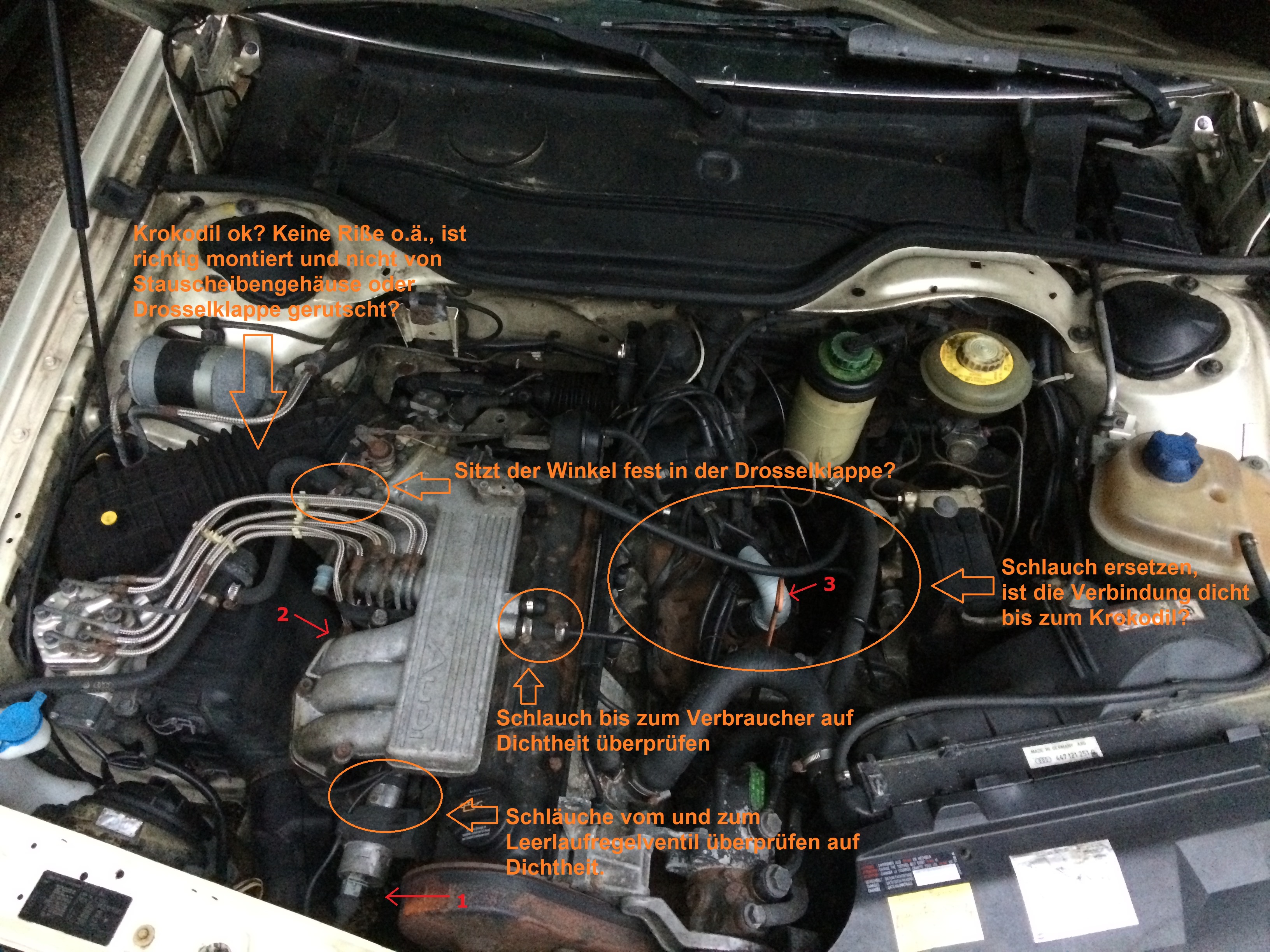

Als Nächstes solltest mal schauen, ob du einen ordentlichen Funken hast, also Kerze raus anstecken und auf Masse legen und starten. Wenn nein, Hallgeber(Zündverteiler) tauschen.
Wenn das paßt, weiter nach Undichtigkeiten im Unterdrucksystem suchen , alle Schlaüche, die nimmer gut ausschauen, tauschen ggf. Ansaugkrümmeroberteil mal weg bauen.
Achtung, das Masssekabel oben am Ansaugkrümmer muß i.O. sein und angeschraubt sein, sonst läuft er auch nicht...

Ich hab auch alle Sicherungen im Sicherungskasten im Motorraum kontrolliert und alle Relais abgezogen und wieder reingesteckt. Die Sicherungen sind alle okay, bei den Relais habe ich jetzt noch keine Spannung an die Spulen angelegt, um zu sehen, ob sie schalten. Das werde ich dann morgen machen, dazu fehlt mir etwas an Zubehör - bei der Batterie unter Rücksitzbank wollte ich jetzt nicht mit fliegender Verkabelung herumspringen. Ich hab das Innenleben des Sicherungskastens auch mal nach oben gezogen - soweit es ging - und einen Blick riskiert: dort konnte ich auch nichts auffälliges entdecken.

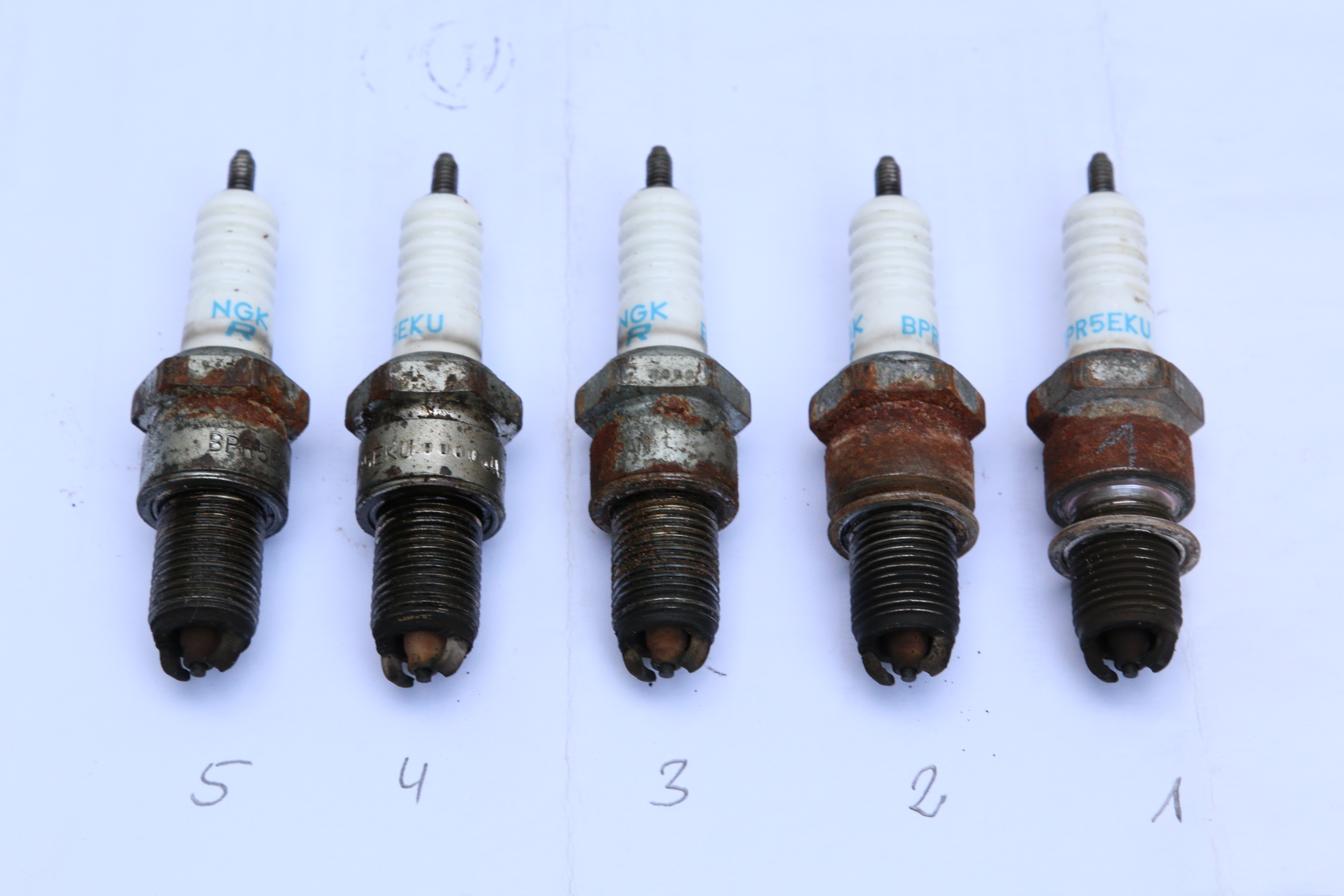

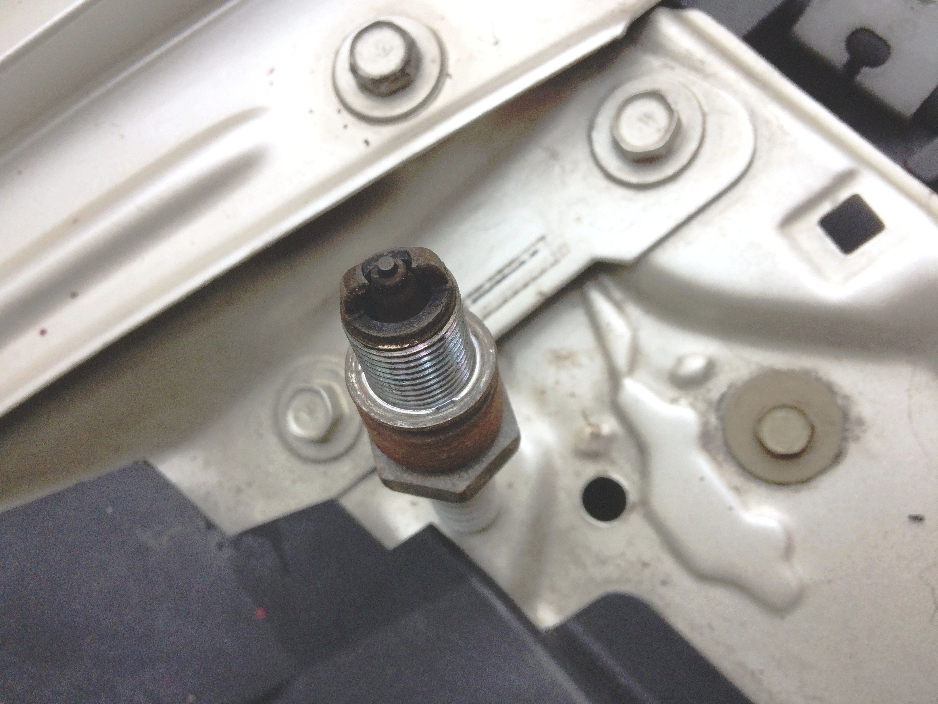

Am ersten Zylinder hab ich dann die Kerze rausgedreht: es ist eine NGK BPR 5 EKU verbaut. Das Kerzenbild sieht für Kurzstreckenbetrieb jetzt mal nicht schlecht aus, würde ich sagen - paßt soweit alles - siehe Anhang. ABER beim Elektrodenabstand von 1.6 mm bin ich etwas erschrocken :shock: Ich finde das etwas viel...?! Laut Rep.-Anleitung sollten es 0.7 - 0.9 mm sein. Wenn ich später zu zweit bin, werd ich mal schauen, was der Zündfunke macht. Alleine ist das tagsüber etwas schwierig zu sehen.
Im Forum hab ich schon geschaut, welche Zündkerzen hier besser Abschneiden - Bosch oder NGK. Aber das ist wohl wie mit dem Motoröl eine Glaubensfrage. Mal schauen, welche am Montag vorrätig sind. Dazu gibt's auch gleich einen neuen Luft- sowie Ölfilter.
Ich werde wieder berichten, wenn ich weitere Infos habe. Die Stellen werde ich auf jeden Fall nochmal gezielt in Augenschein nehmen, Thorsten - vielen Dank! Super mit den Markierungen. Von unten hab ich auch mal geschaut (nachdem ich mir den Wischwasserbehälter zur Fehlersuche vorgenommen hatte), da ist mir aber auch nichts aufgefallen, dass etwas weghängt oder aufgescheuert ist.

Zündkerze Zylinder 1

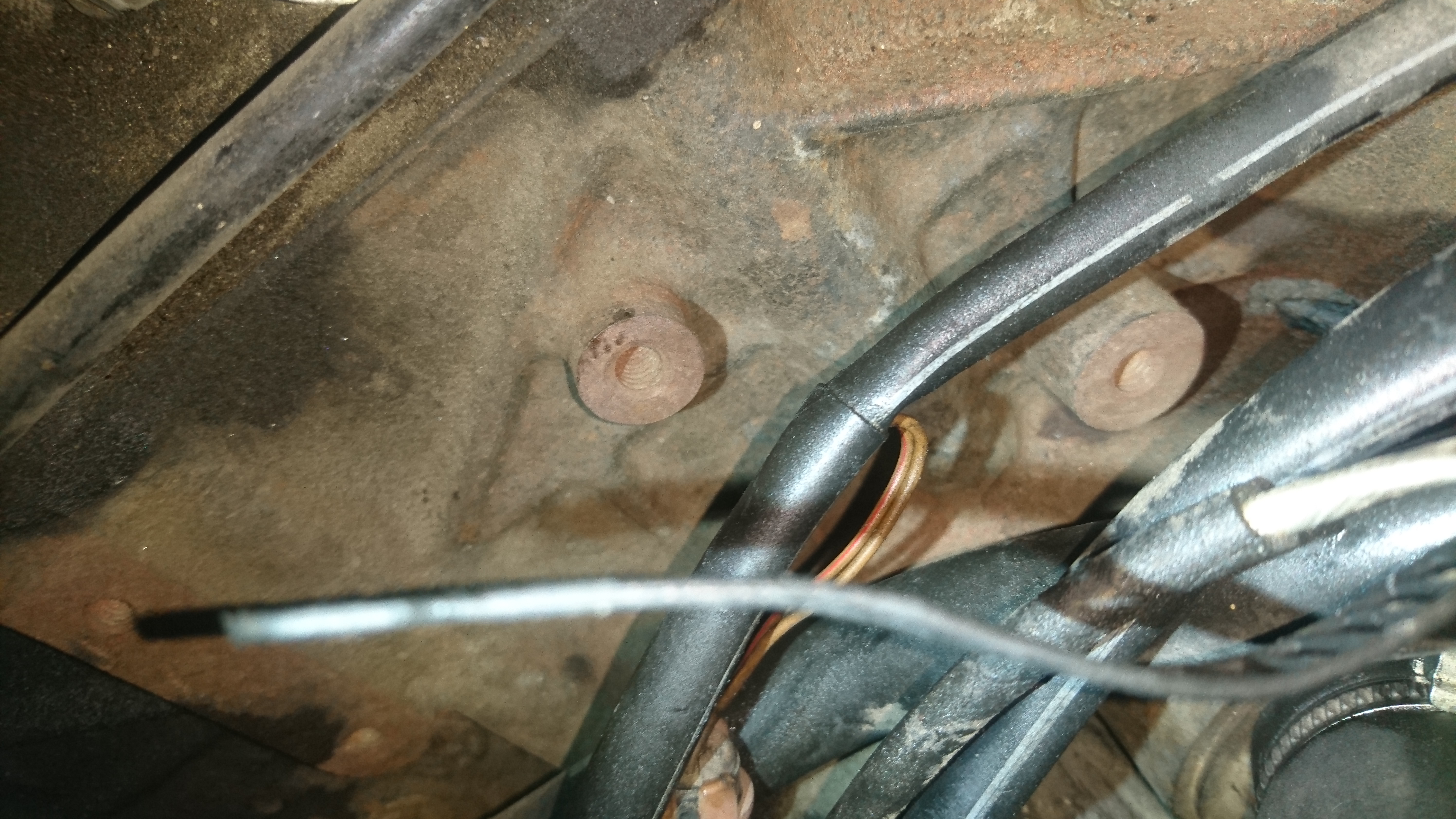

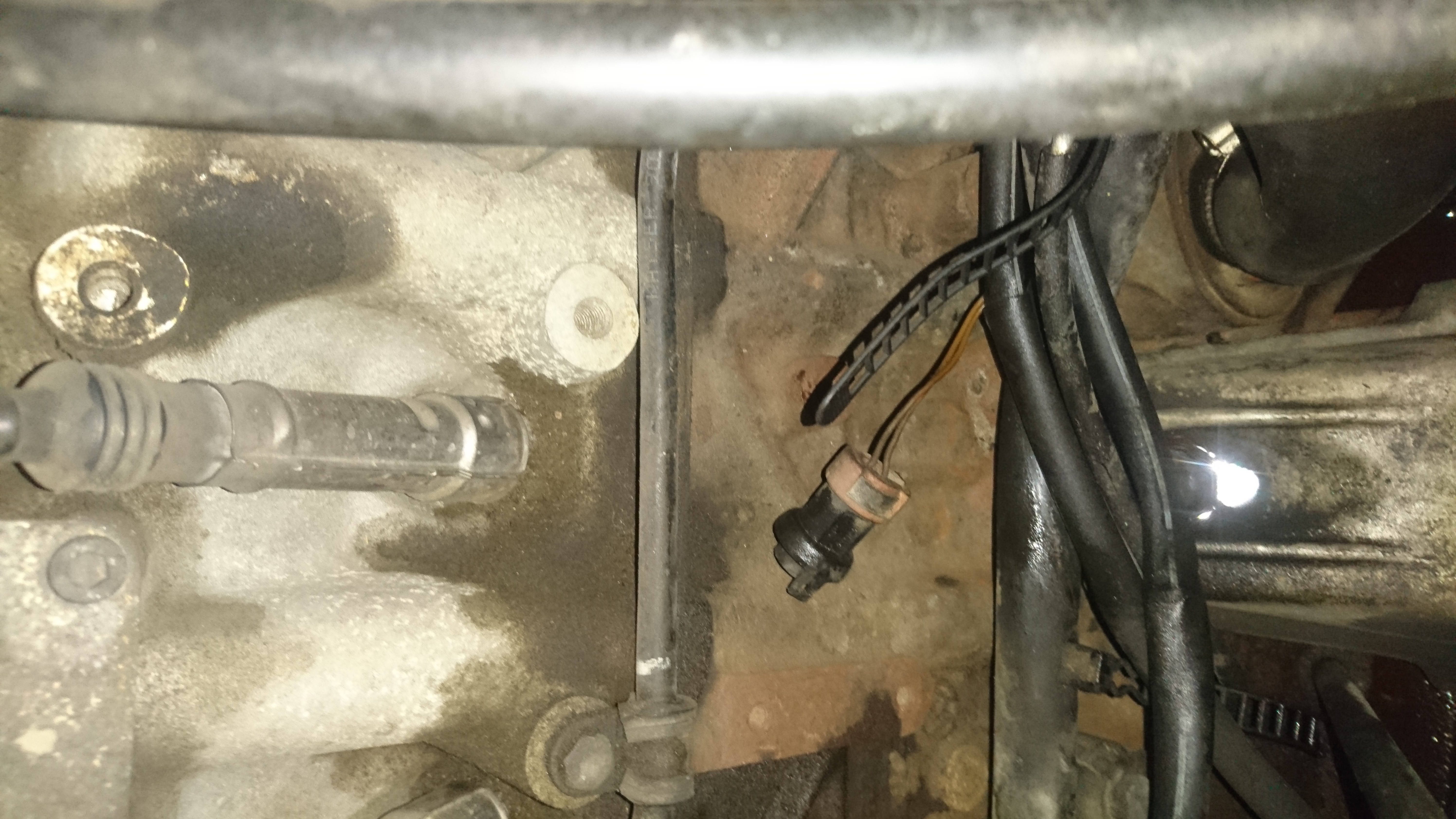

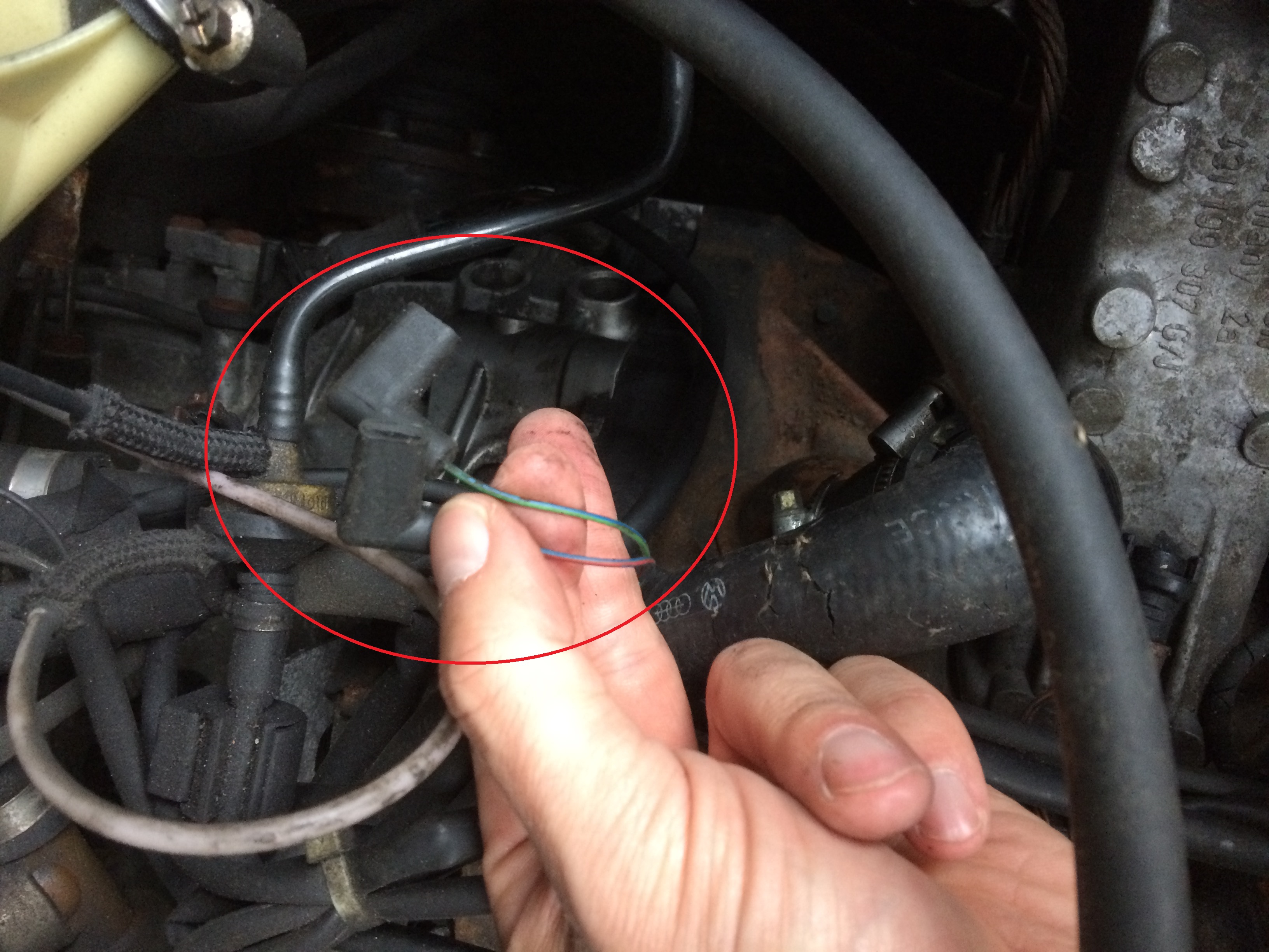

Was aber noch aufgefallen ist, ist die brüchige Ummantelung des Klopfsensors vom Motorblock - siehe Anhang - zum dreipoligen grünen Stecker an der Spritzwand. Die Ummantelung des Kabels ist brüchig und beim Anlangen zerfällt dieses teilweise, sodaß die Abschirmung zum Vorschein kommt. Ich bin am Überlegen, ob ich das Kabel einfach mit einem schrumpfenden Textilband neu isoliere, oder ob ich es tauschen sollte.

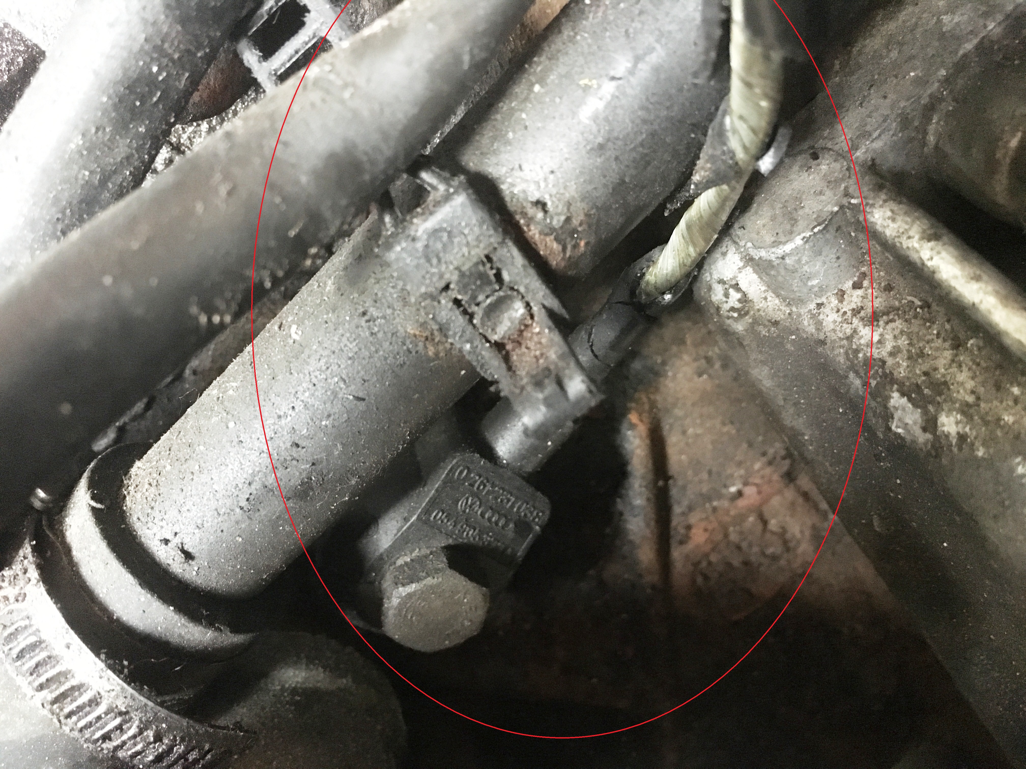

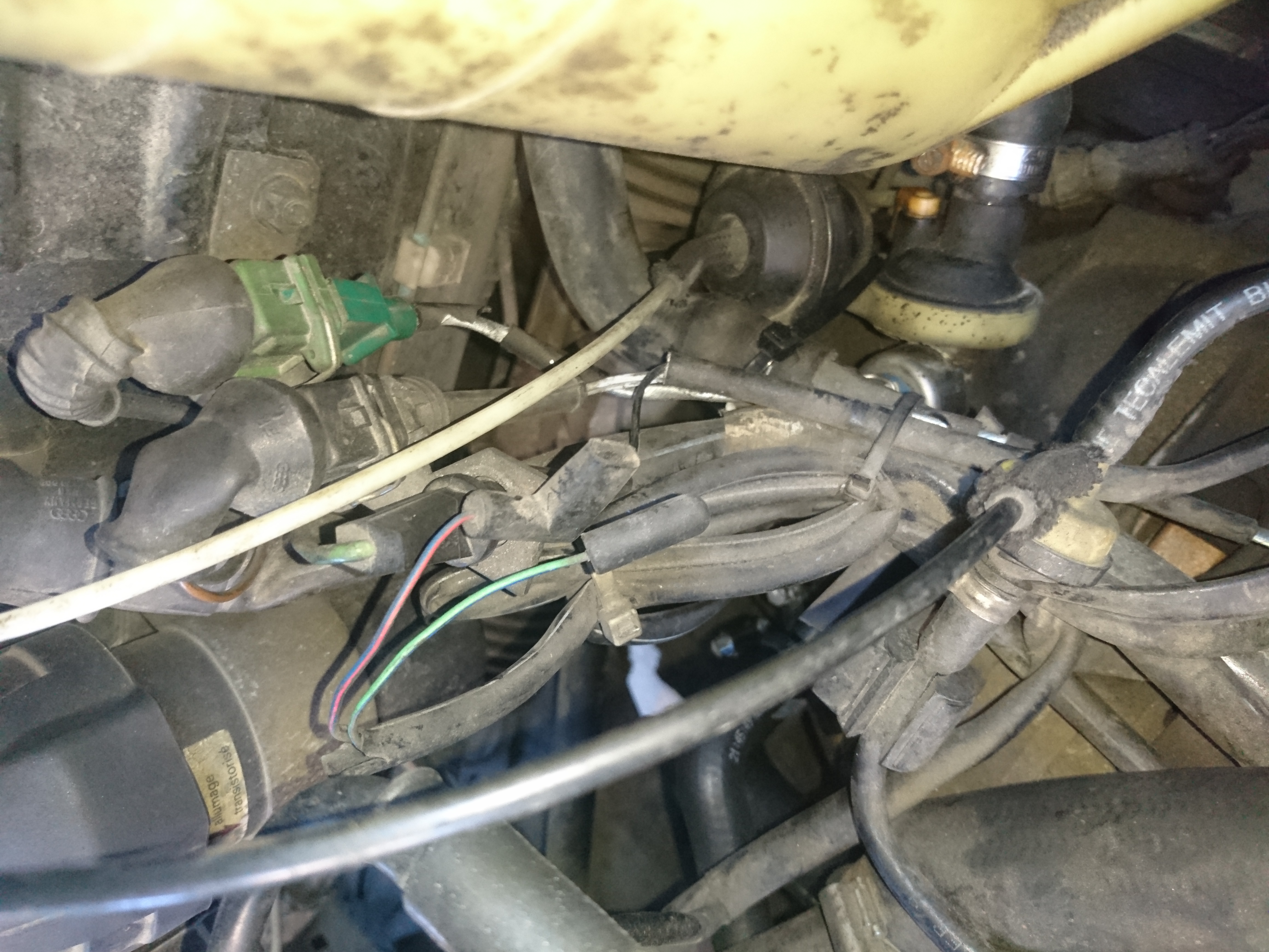

Apropos: mir sind bereits vor längerem noch zwei weitere Kabel im Motorraum im Bereich des Ölmessstabes aufgefallen, die nicht angesteckt sind. Um was für Kabel handelt es sich hierbei? Ich hab im Anhang mal die Photos angehängt. An dem Rundstecker sind zwei braune Leitungen und an den beiden Einzelsteckern sind jeweils ein blau/rotes und ein grün/blaues am einadrigen gummiummantelten Stecker angeschlossen...

Klopfsensor Ummantelung
Klopfsensor Leitung
Klopfsensor Leitung

Hallo, also mein Klopfsensorkabel sah gleich aus.. Das habe ich dann einfach auf Verdacht getauscht. War Preislich fürnen Bosch Klopfsensor mit Goldigen Kontakten bei ca. 30€. Geht also.
Dann die zwei einzellitzen diese habe ich auch die kommen bei mir aus der Sensorleitung vom Heizungsventilsensor, einfach mal verfolgen, von den anschlüssen her würde ich auch drauf tippen das die für irgendeknen Sensor gedacht sind der vielleicht nur Optional ist. Weiterführend habe ich den Braunen stecker auch. Jener geht auch in die besagte Leitung welche nach unten Richtung kühler weiterverläuft.
Ich kann dir zwar nicht sagen wofür die sind, jedoch hat dies mein NF auch genau gleich siehe Fotos.
Re: nf2 springt von heute auf morgen nicht mehr - aber warum
Der Klopfsensor dürfte auf das Startverhalten keinen Einfluß haben, würde ihn aber bei Zeiten wechseln.
Neu isolieren dürfte meiner Meinung nach nicht viel bringen, eingedrungende Feuchtigkeit kann schon Kabel oxidiert haben und den Widerstand verändert haben :wink:
Beim Kauf darauf achten, es gibt 2 Versionen > Goldstecker und "normale" silberne Stecker. Gucken was das Gegenstück am Fahrzeug hat und entsprechend bestellen.
Es soll nicht Gold mit Silber verbaut sein (Den Grund weiß ich leider nicht mehr > ist aber sicherlich mit der Suche hier im Forum zu finden :wink: ).

MerlinMichel hat geschrieben:Dann die zwei einzellitzen diese habe ich auch die kommen bei mir aus der Sensorleitung vom Heizungsventilsensor, einfach mal verfolgen, von den anschlüssen her würde ich auch drauf tippen das die für irgendeknen Sensor gedacht sind der vielleicht nur Optional ist. Weiterführend habe ich den Braunen stecker auch. Jener geht auch in die besagte Leitung welche nach unten Richtung kühler weiterverläuft.
Dann werd ich evtl mal auf die Suche gehen, wenn der Motor wieder läuft. Daß diese nicht benötigt werden, dachte ich mir schon. Die beiden Einzelleitungen sind sehr lang. Hätte ja sein können, daß diese für Zusatzausstattung benötigt werden und evtl recht interessant sind :D

[quoteUnd läuft die Spritpumpe dann auch beim Anlassen? Bei einem defekten Hallgeber sollte ich dann aber auch keinen Zündfunken an den Kerzen bekommen, oder...? :?:][/quote]
Die Spritpumpe läuft bedingt durch das Kraftstoffpumpenrelais bei Zündung ein nur kurz 2-3sek. Startet man bekommt man ein Hallgebersignal und das Zündsteuergerät schaltet dann für das Kraftstoffpumpenrelais die Steuerleitung auf Masse, sodass die Kraftstoffpumpe anläuft. Kurz gesagt: Ja, beim Starten sollte die Pumpe mit laufen, aber das hört man u.U. nicht.
Welche Kontakte meinst Du? Muß ich da von unten in das Gehäuse des Luftfilters reinschauen? Ich werd mir das heute Abend mal am Corpus Delicti anschauen,
Der Stecker sitzt nicht im Luftfilter sondern am Luftmengenmesser. Der Stecker sitzt in Fahrtrichtung rechts am Luftmengenmesser, also so halb im Kotflügel. Darum musst Du den Luftfilter bzw. Das Luftfiltergehäuse lösen, Richtung Motor drücken und dann kommst dran. Siehst dann sofort!
Nebenbei kannst auch gleich mal die Unterdruckschläuche dort hinten auf Risse überprüfen. Die schwarze Ansaugluftführung musst u.U. auch weg machen.
Leider hab ich auch noch keine Blitz-Lampe....
Beim NF muss man aufpassen! Der hat eine Kennfeldzündung die erst in Grundeinstellung gebracht werden muss, damit man sie einstellen kann!!!
Neuer Klopfsensor ist für das Startverhalten unrelevant, ist aber das Gehäuse gerissen oder die Isolierung vom Kabel weg auf alle Fälle neu machen! Und dann gibt's da mehrere Ausführungen und dann noch mit oder ohne Goldkontakt! Das sollte auch beachtet werden!
Wie siehst Du den Elektrodenabstand?
Den Elektrodenabstand kannst mit einer Fühlerlehre nachmessen.
Noch ein Wort zum Verteilerläufer: Ein defekter Verteilerläufer kann auch gut aussehen. Der muss einen Widerstand von 5kOhm haben. Gemessen vom Punkt wo der Kohlestift der Verteilerkappe draufdrückt zu dem außen liegenden Kontakt wo die Verteilung an die einzelnen Zylinder erfolgt.
[quote•Zündfunke kommt an den Kerzen an, ich habe allerdings nur einen Zylinder ausprobiert. Der Funke ist aber etwas schwach und springt für mein Dafürhalten nicht immer zu 100% über, aber ich würde sagen zu 90%.][/quote]
Schau Dir den Stecker vom Zündsteuergerät an.
Zu Deiner Frage wo das Steuergerät für die KE-III sitzt: A-Säule rechts unten. Gleicher Bauort wie das VEZ-Steuergerät nur rechts statt links :wink:

Ro80-Fahrer hat geschrieben:
Ist das bezogen auf den Diagnosemodus der via Sicherung am Benzinpumpenrelais ausgelöst wird?
LG
MICHAEL
Ro80-Fahrer
Beiträge: 1120
Fuhrpark: >
Wohnort: Singen/Hohentwiel
Beitrag von Ro80-Fahrer »
Ja genau! Durch stecken der Sicherung wird die Zündung in Grundeinstellung gefahren damit man sie einstellen kann. Wichtig: hinterher die Sicherung wieder raus nehmen!

der Schlauch zur Kurbelgehäuseentlüftung ist getauscht, ebenso sind die neuen NGK BPR5EKU Zündkerzen verbaut - dann war allerdings die Batterie kurz vor dem Ende, allerdings gab es Anzeichen, daß der Motor zum Leben erweckt werden wollte... Was mich allerdings wunderte, daß die neuen Zündkerzen mit Doppelelektrode bereits neu schon einen Elektrodenabstand von 1.6 mm haben. Die Zündung kann es aber nicht sein: denn ich hab zwei Kerzen auf die Ansaugbrücke gelegt und den Motor gestartet: beide Kerzen haben abwechselnd gefunkt. Somit würde ich die Zündung bei der Fehlersuche vorerst ausschließen.
Seit letztem Sonntag steht der Avant Sport nun in der Halle und die Batterie ist mittlerweile auch wieder aufgeladen...
Jetzt geht es weiter an die Fehlersuche, in passender Umgebung samt Werkzeug... :shock: und ich werde gewinnen! :D
PS: @Matthias - wo an der A-Säule sitzen die Steuergeräte? Ich hab im Motorraum geschaut und nix gefunden :? war ich zu blind - ich hab nur von oben geschaut - oder sind die im Innenraum verbaut...?
alte Zündkerzen (1) ...
alte Zündkerzen (2) ...
