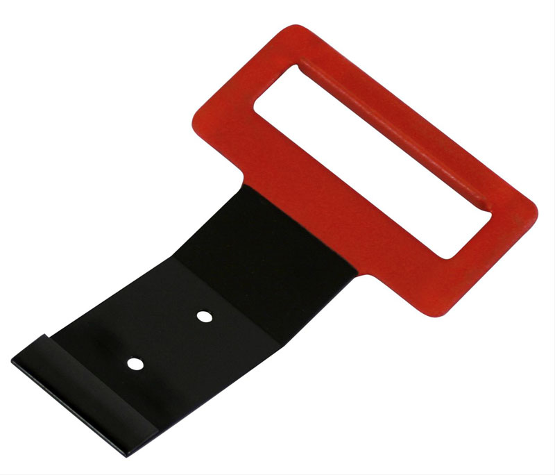

Re: Fensterschachtleisten
oder sowas verwenden:
Oh, die Lösung gefällt mir gut! Direkt neben der Klammer ansetzen, mal rechts, mal links und vorsichtig ziehen oder leicht nach oben klopfen.
