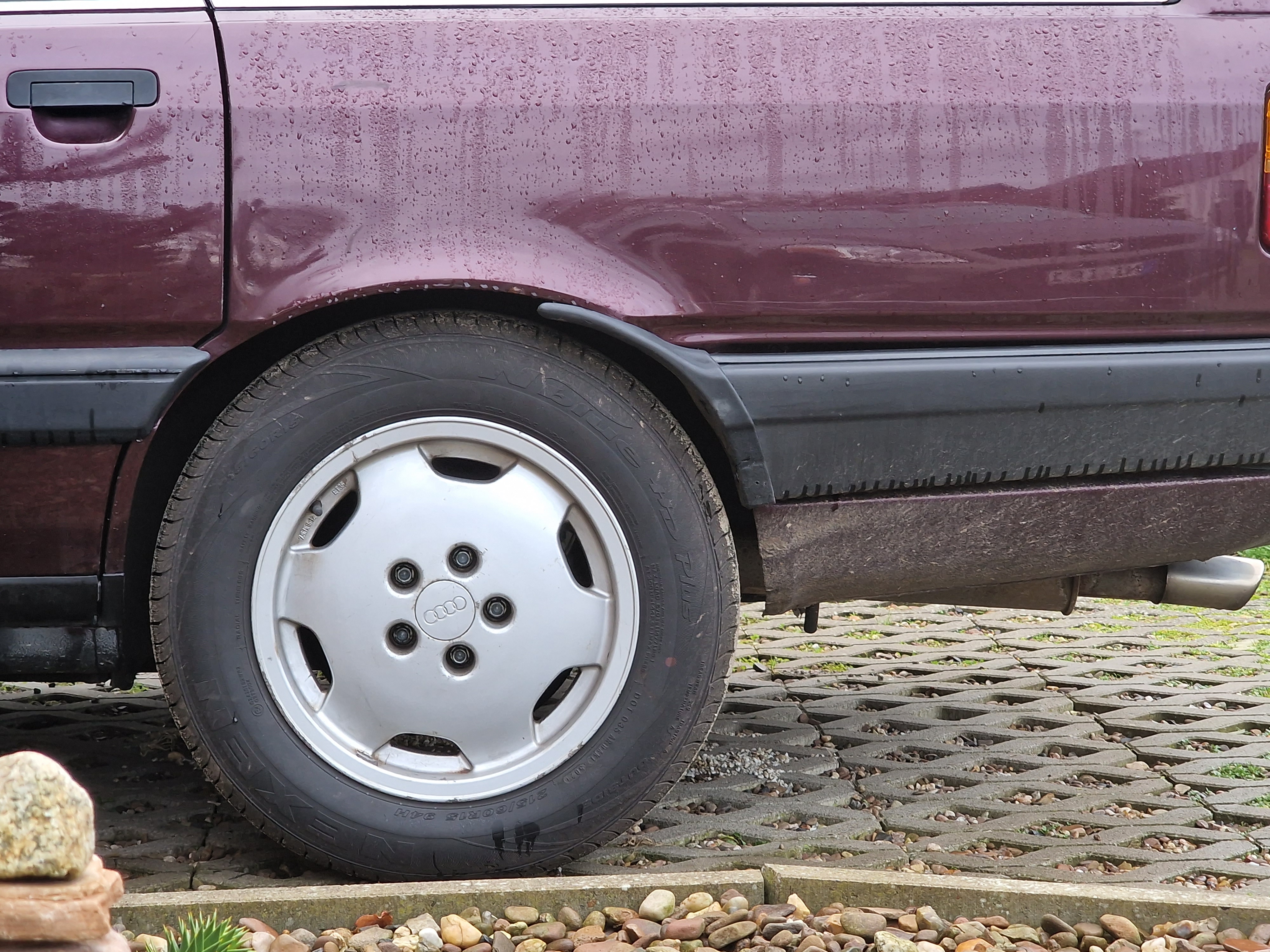

Hallo Freunde, Wer kann helfen mit Alternativ teile # ?
Für TÜV brauchen wir 2 x 443513031T hinterer Stoßdämpfer.
Fahrzeugidentnummer: WAUZZZ44ZLN116957 ErstZulassung Ende 23Nov90 Typ 0588 480 0411 2,3 133 PS
Anders Bekannt als NF Sport II Fünflochfelgen , Stoßdämpfer sind -20mm kurz als STD Fronti NF
vielleicht sind andere ähnlich,fähig #
von 200 / V8 und euch bekannt ?
mfg Linksfahrer
mfg Linksfahrer

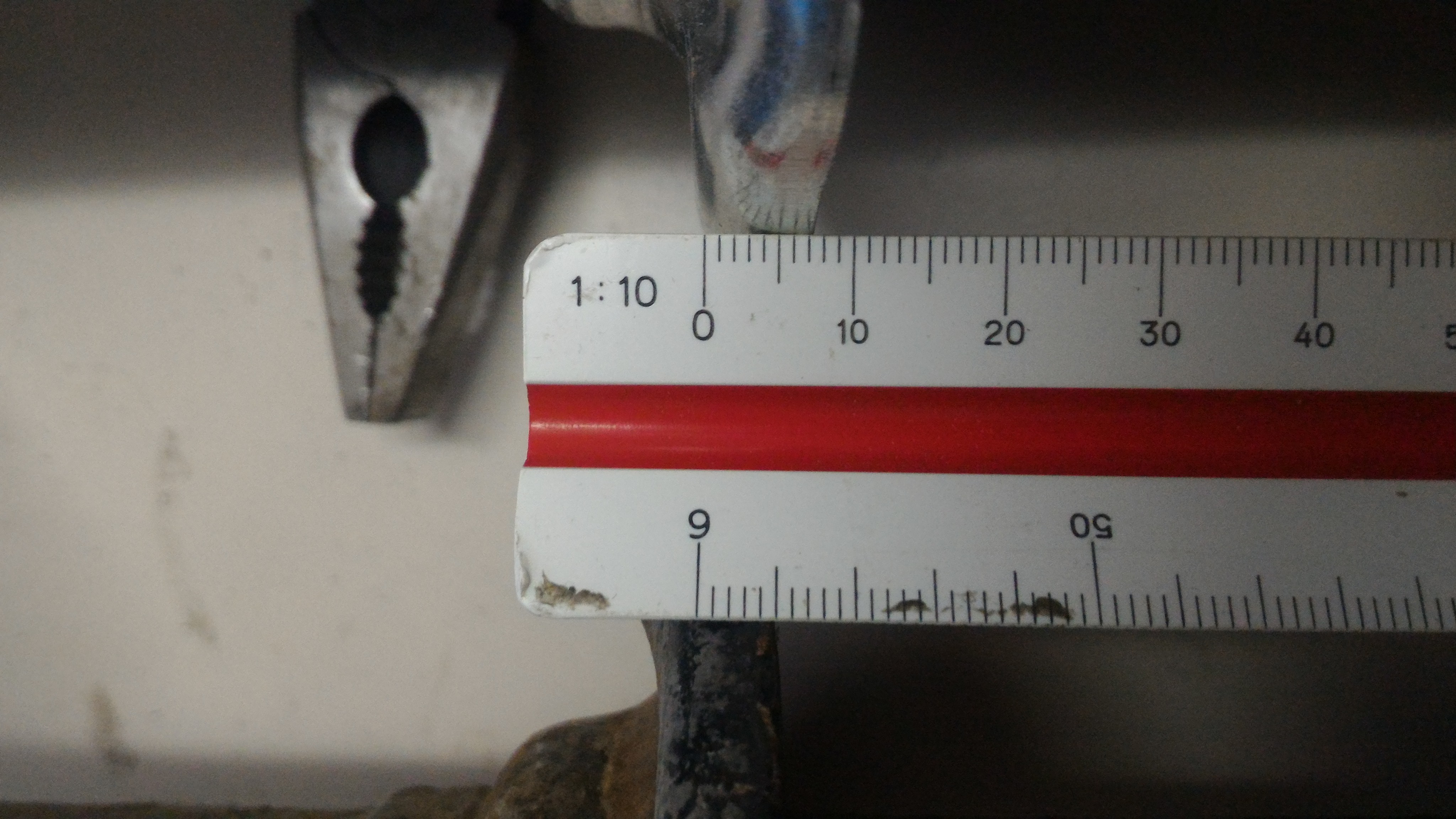

Dazu messe ich bei mein S711 Fahrzeug ca. 20 cm von Auge unten bis zur Federplatte. So Ich bestelle Jetzt 2 x Monroe
Ich werde informieren, wenn sie Baugleich sind wünsch mir Glück. Ralph ( Linksfahrer
