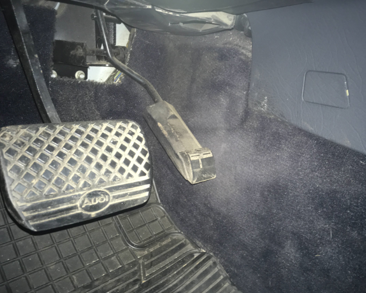

nachdem ich meinen 100 C4 zwei Wochen hatte, habe ich bemerkt, dass das Gaspedal recht klein aussieht:
Ich befürchte, da fehlt was.. Aber welche Teile genau? Und lässt sich das Pedal einfach wieder vervollständigen oder ist schon zuviel Material "weggetreten"?

http://audi100.selbst-doku.de/Main/Gebr ... Reparieren
ist das was du felht?

Kann man so machen, muss man aber nicht.
Ausserdem fehlt da die Feder zwecks ergonomischer Anpassung.
Erstens funktioniert auch so und zweitens könnte man ein HEILES aus einem Schlacher verbauen.

Das sieht bei meinem auch schon lange so aus. Allerdings war die Feder erst noch da, die sich dann immer wieder im Schuhprofil verhakte. Ich habe die Feder rausgerissen und fahre seit mehreren Jahren einfach so. Seit zwei Jahren liegt aus einem Schlachter ein "neues" Pedal bereit. Und liegt. Weil es auch so funktioniert...

Der Deckel ist mir letztens auch abgefallen.
Neues Pedal - tja gibt halt 3 Varianten. Bin zu faul das nochmal zu zerlegen um nach der Teilenummer zu suchen...

Ich habe mir das Leben noch einfacher gemacht als in der Reparaturanleitung und links und rechts ne Spax ins Pedal gehauen, den Deckel vorher gebohrt damit er leicht dreht.
Die Kunst war lediglich den "echten" Achsmittelpunkt zu finden der Scharnier-Drehung, damit die Schraube nur positioniert ohne die Trittkraft abzubekommen.
Nach einigen Malen hinundher-kippen habe ich aber den stillstehenden Punkt gefunden.
aber hier in dem Fall ist wohl der Deckel ganz weg?

Ja, der Deckel ist komplett weg - ich habe nur das, was auf dem Bild zu sehen ist. Hab schon gesehen, dass komplette gebrauchte Gaspedale so ab 40 Taler zu haben sind. Kommt auf die Nice-to-have-Liste. Oder ist das HU-relevant?

Nö.Cevier hat geschrieben:Oder ist das HU-relevant?
