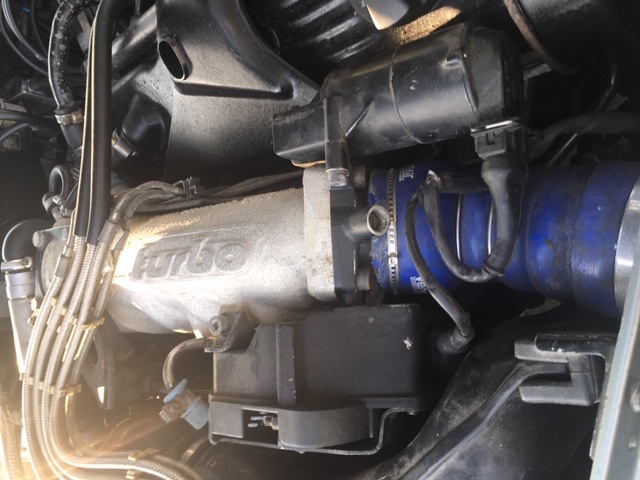

Jetzt wollte ich mal den Leerlaufschalter überprüfen und stehe mit dem Drosselklappen-Aggregat etwas auf dem Schlauch. Ok der blaue Schlauch in der Drosselklappen-Zuführung ist hiermit nicht gemeint. Ist nicht sonderlich schön was der Vorbesitzer da gemacht hat, aber immerhin dicht

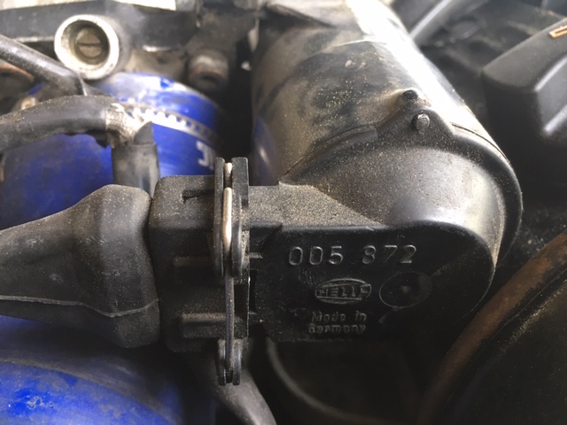

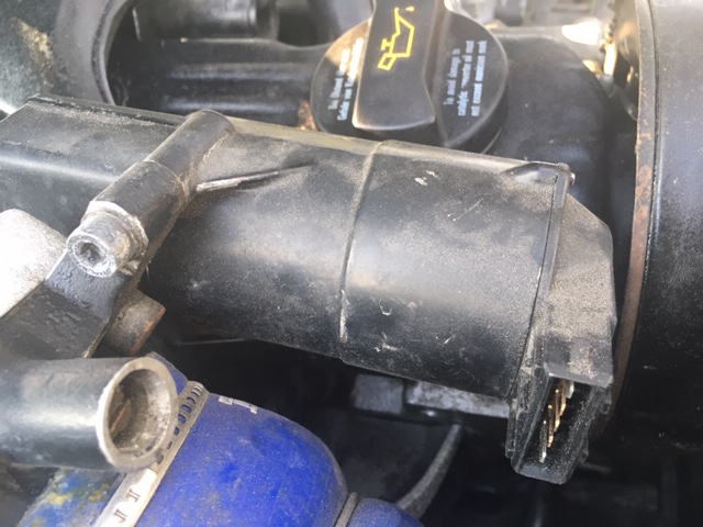

Gemeint ist viel mehr das HELLA Teil auf der rechten Seite mit dem 5-Pin Anschlußkabel. Weis jemand was das ist und wo genau sich der Drosselklappenschalter (Leerlauf-/Vollastschalter) verbirgt?
