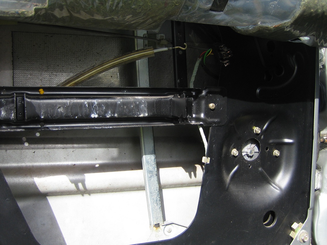

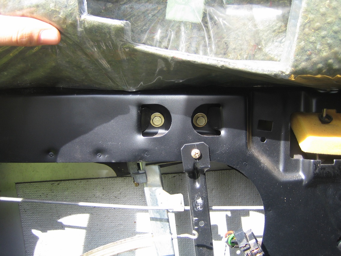

Das Gestänge im eingebauten Zustand

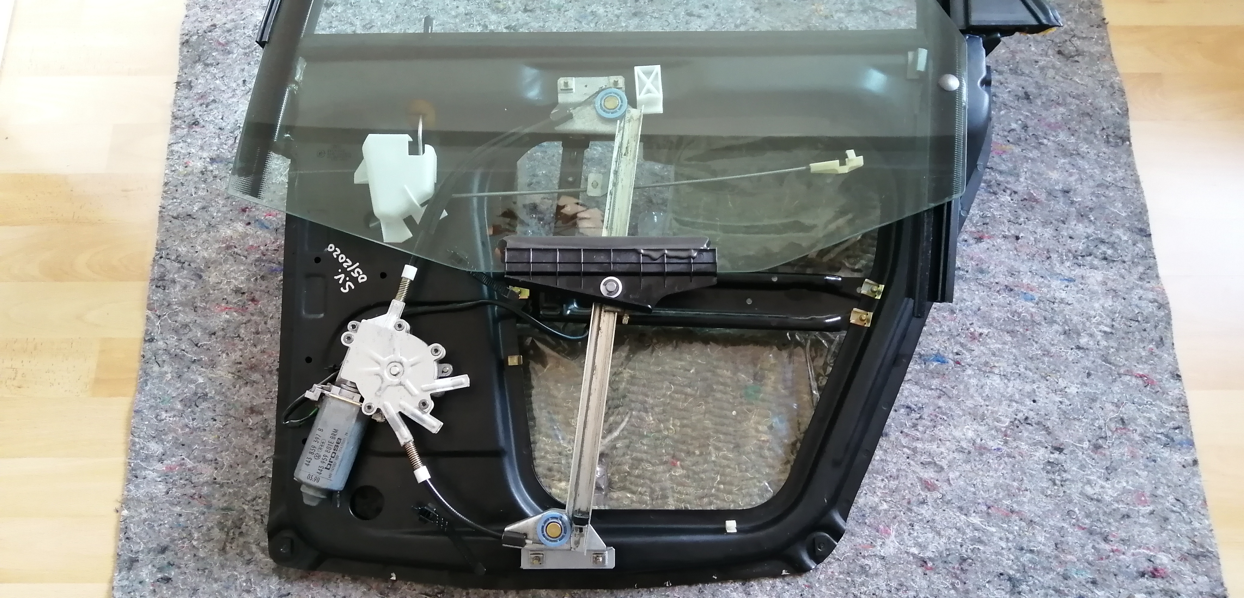

Der obere Teil des Gestänges. Man beachte die kleine messingfarbene Verstellschraube für den Anschlagpuffer in der Mitte des Bildes

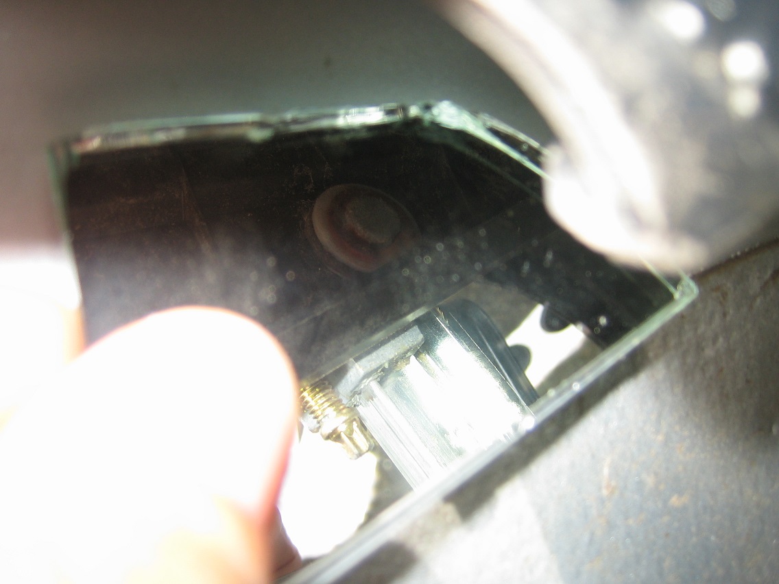

Mit einem Spiegel auf die Rückseite der Fensteraufnahme geschaut. Man erkennt wieder die messingfarbene Schraube für den Anschlagpuffer und auf der Rückseite grob die Schraube mit Sprengring, welche durch die Scheibenaufnahme geht.

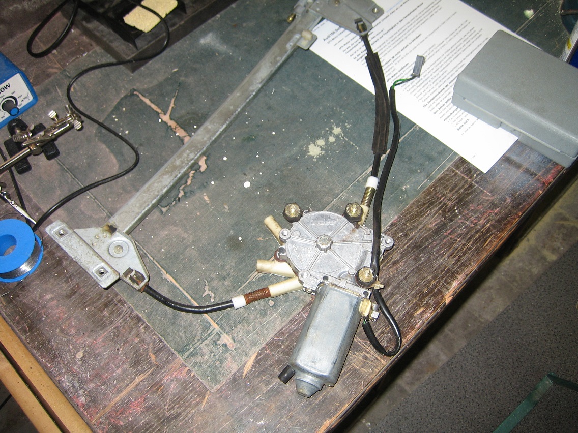

Das Gestänge mit Motor im ausgebauten Zustand

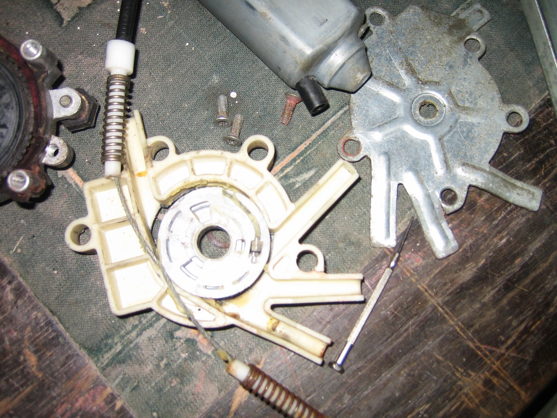

Das Getriebe mit zu weit herausgezogener Welle (ich konnte sie nicht mehr reinschieben, deswegen musste ich überhaupt das Getriebe öffnen). Man beachte die zerbröselte Dichtung. Ich habe mir aus Dichtpapier eine neue Dichtung geschnitten (ATU um die Ecke hatten noch Reste in der Werkstatt und haben mir einen Teil davon geschenkt!).

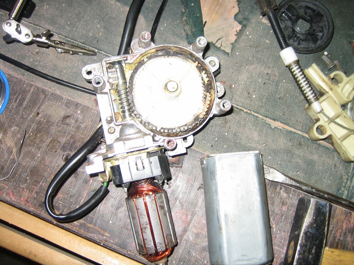

Der Motor mit Getriebe

André B. hat geschrieben: 24.05.2019, 15:05 IMG_9133_klein.jpg
Hallo Alexander und Kollegen,
hat jemand eine Idee, wie man den "unsichtbaren" Sprengring abbekommt, wenn es mit gekrümmten Fingern und einfachem Werkzeug nicht klappen will?
Mit einer passenden Zange ist an diese Stelle eigentlich nicht ranzukommen....
Danke und Grüße, Günther
André B.
Beiträge: 417
Wohnort: Woltersdorf
Re: Elektrische Fensterheber reparieren - Dokumentation
Beitrag von André B. »
Hallo Günther,
wenn ich mich richtig erinnere, habe ich es mit einer abgewinkelten Sprengringzange gemacht. Ich habe den Spiegel benutzt, um zu sehen, wo ich bin und dann brauchte ich viel Geduld. Irgendwie hat es dann aber funktioniert :)
Vielleicht gibt es aber auch einen eleganteren Weg. Das können Dir vielleicht die anderen sagen.
Liebe Grüße
Audiquattro20V
Beiträge: 496
Wohnort: Hamburg
Beitrag von Audiquattro20V »
Du müsstest den Scheibenrahmen ganz abschrauben . Sind doch nur 4 Schrauben ( 13 er Schlüssel )
Danach kannst du das ganze nach vorne klappen.
