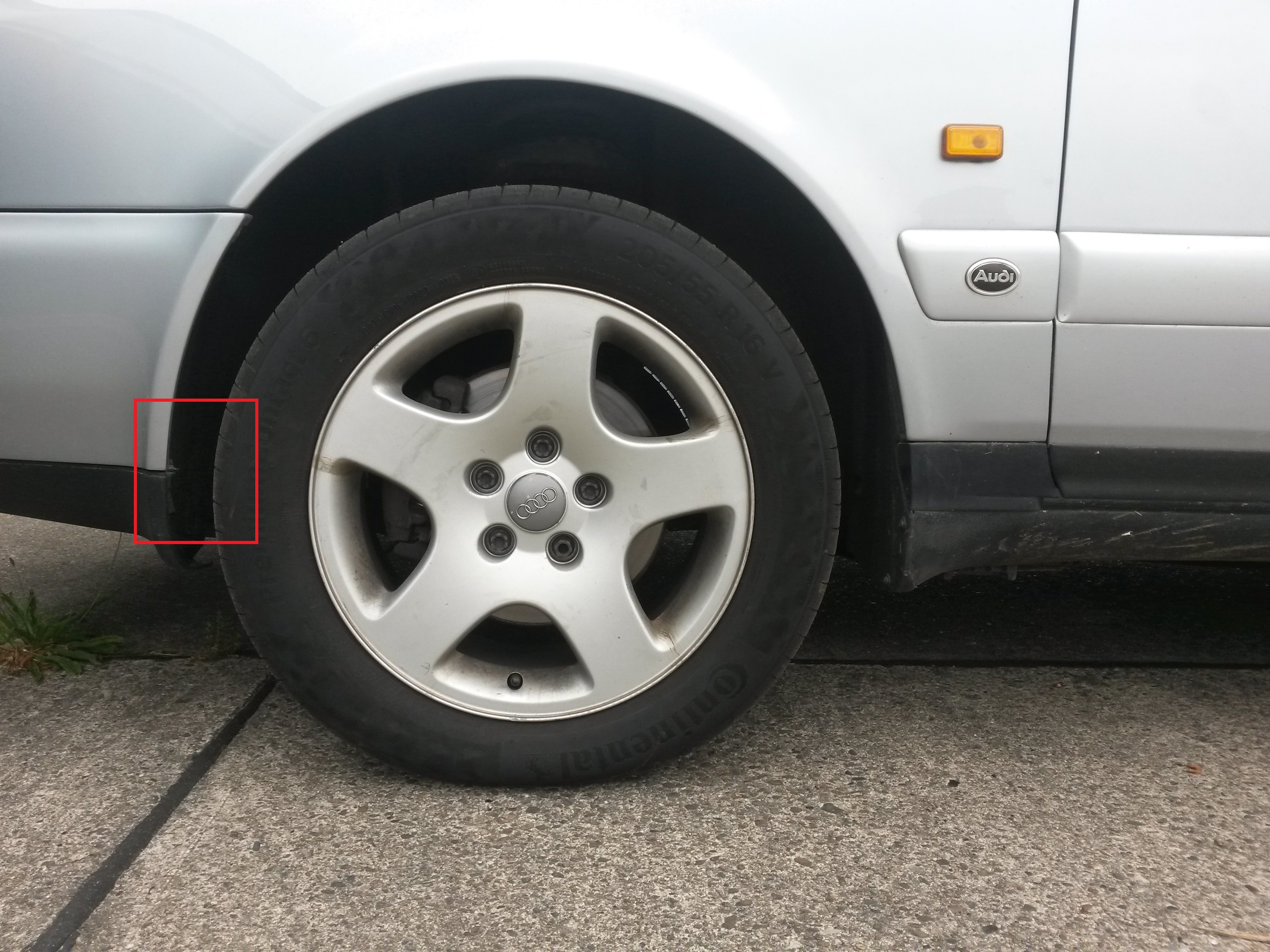

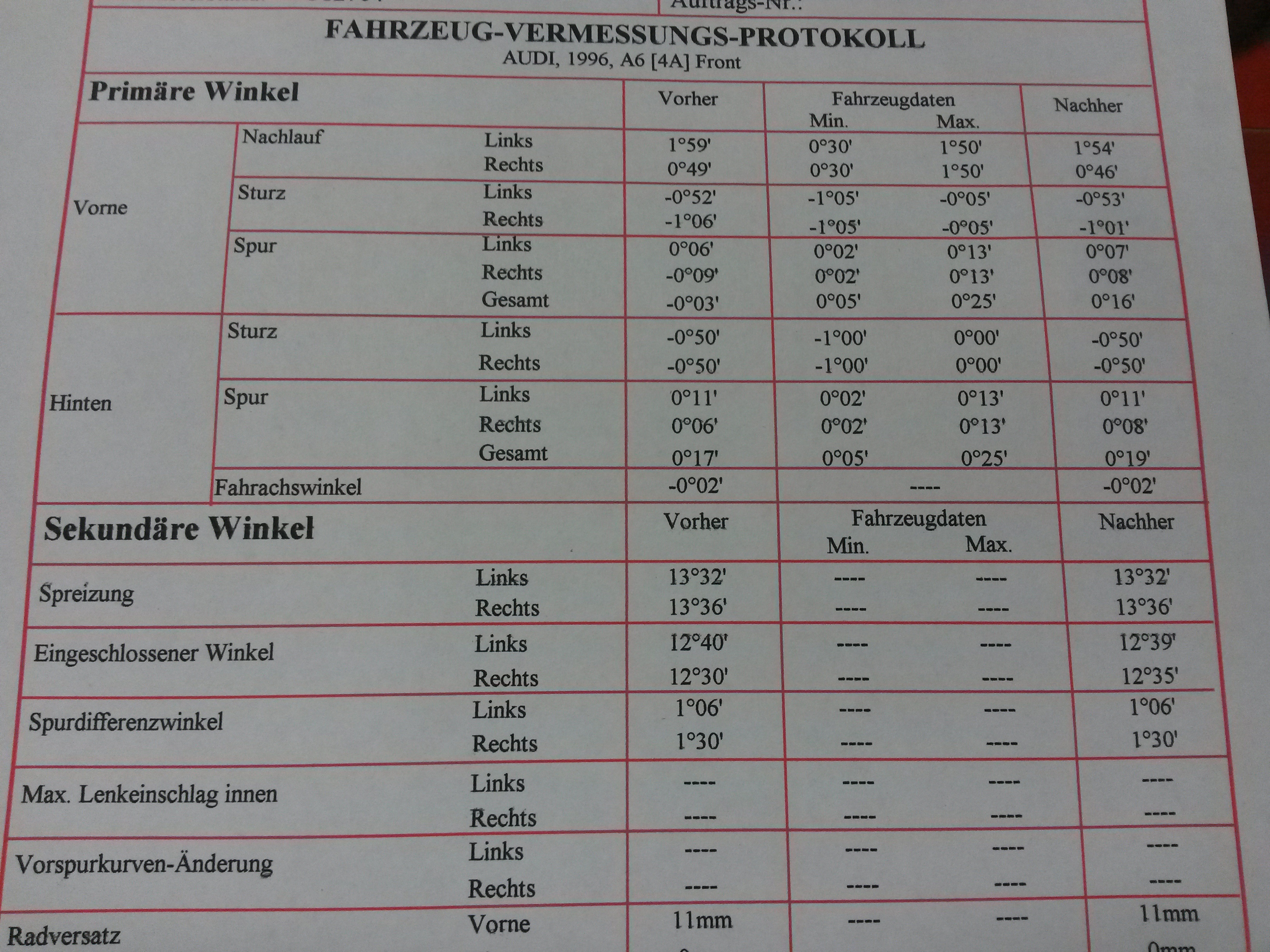

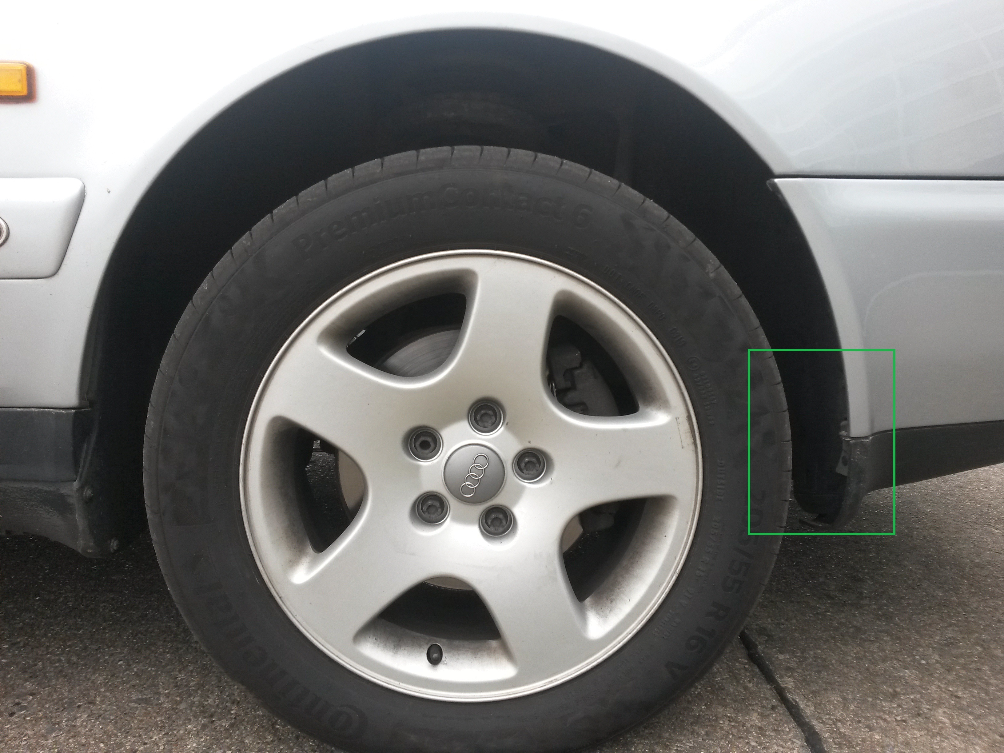

heute war ich mit dem Wagen beim Reifenservice meines Vertrauens umd Spur und Sturz nach dem QL-Tausch neu ein zu stellen.
Bei Sicht auf den Monitor der Vermessunganlage viel mir dann auf, dass der Nachlauf außerhalb der Toleranz ist, auf der Seite wo der QL erneuert wurde.
Von Außen betrachtet kann man es sogar sehen, dass das Rag nicht ganz mittig im Radhaus steht.
Als vor 20tKm die Spur eingestellt wurde, war der Nachlauf der linken Seite auch schon bei 1,43°.
Hat jemand einen Tipp was die Ursache sein kann?
Stabilagerschalen in QL wurden mir Drehmoment und Drehwinkel angezogen, nur um das aus zu schließen.

Schau dir die Querlenker genau an bezüglich kröpfung. Oder Hilfsrahmen ausmitteln

die Kröpfung sieht gleich aus. Als QL habe ich auch auf den Erstausrüster TRW zurückgegriffen (JTC 254).
Ich werde mal versuchen den HR aus zu richten.

Wandert mit der Zeit von alleine nach hinten
Re: Querlenker Hülse

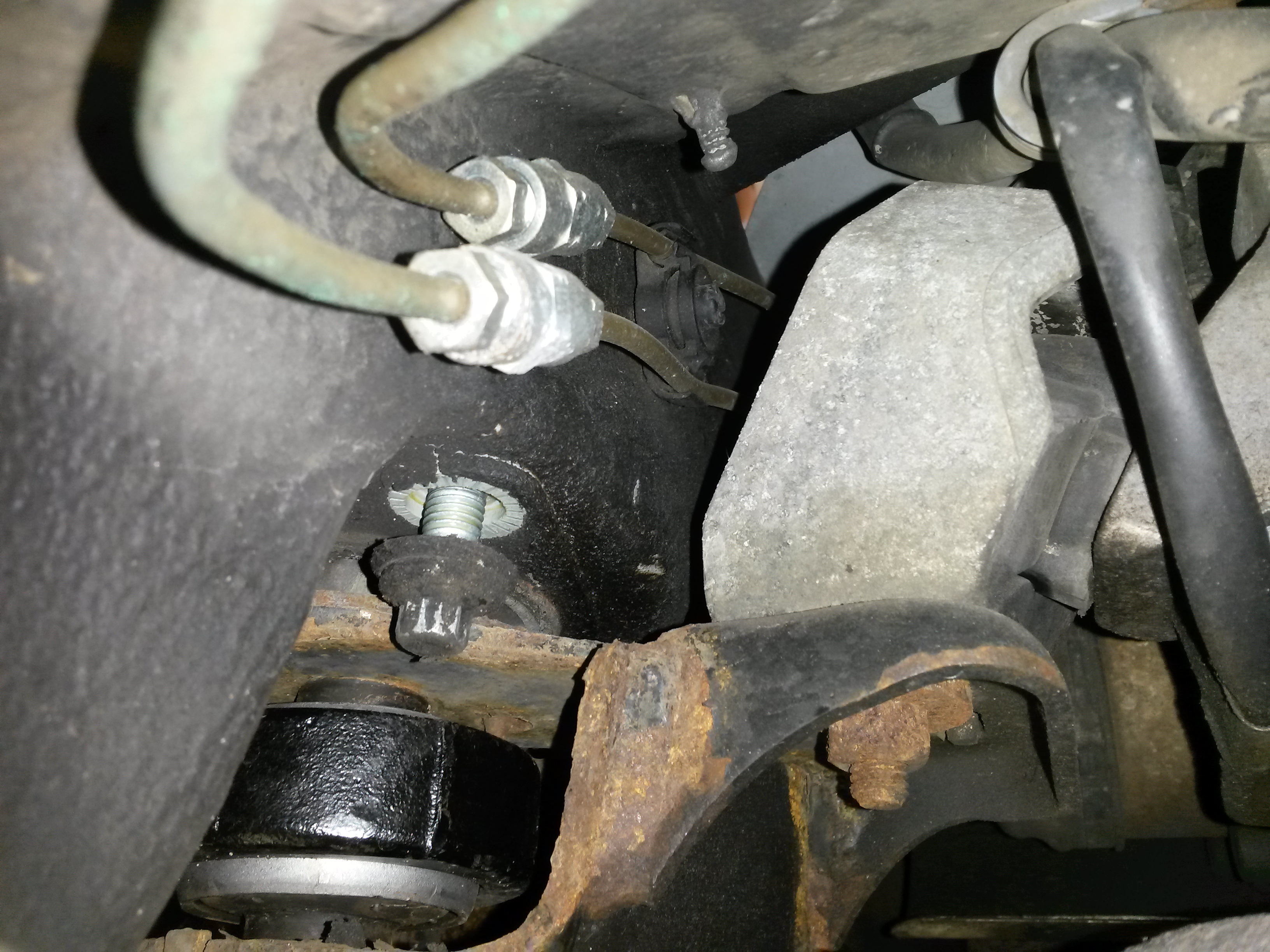

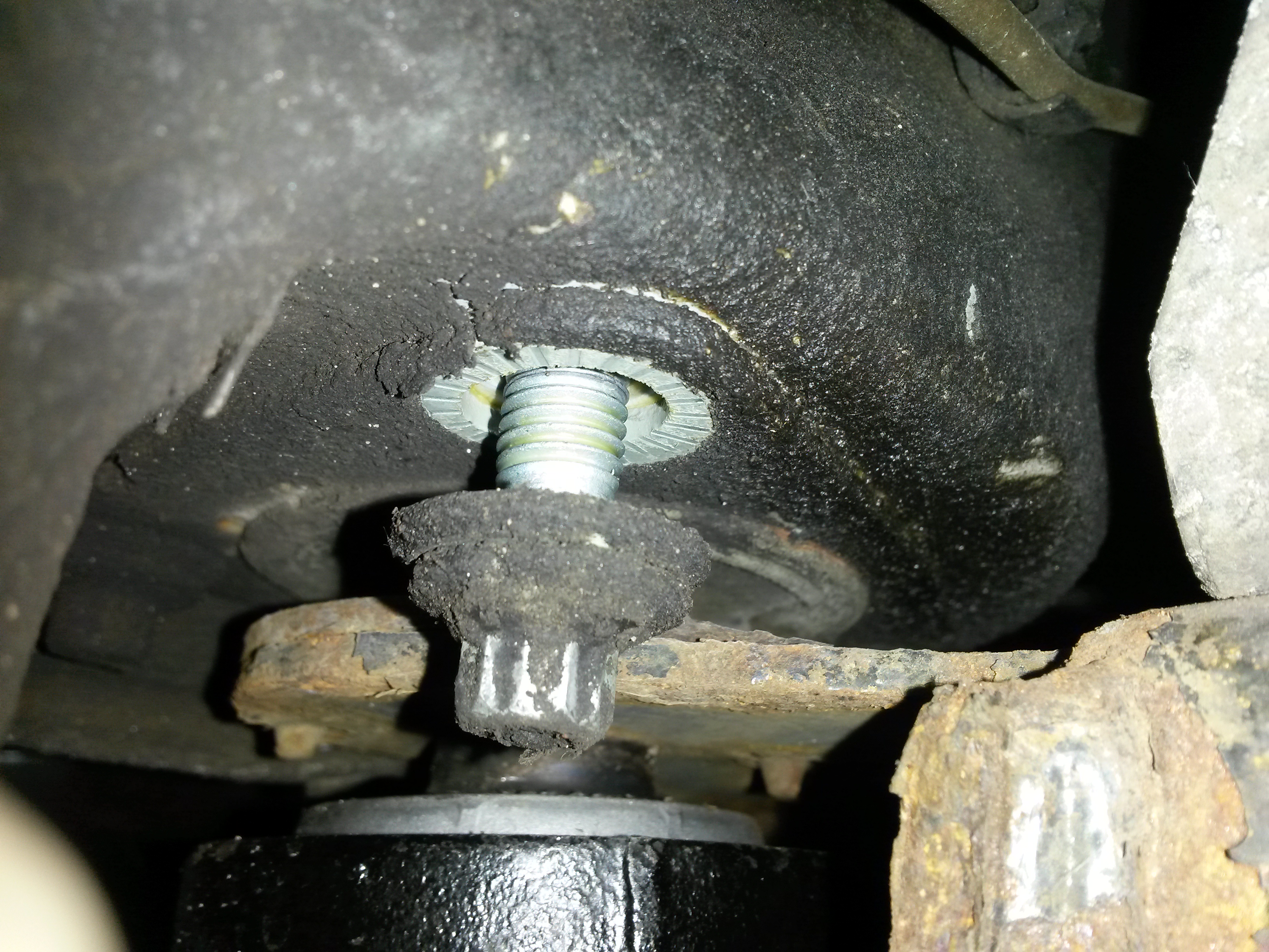

habe ersteinmal geschaut ob ich noch Spiel habe:
Sieht soweit ganz gut aus.
Da für den Wagen im herbst eine komplette Fahrwerksrevision geplant ist, werde ich das Ausrichten des Hilfsrahmens wohl bis dahin schieben.
Oder wirkt sich der schlehcte Nachlauf zu negativ auf die Reifen/ das Fahrverhalten / die Sicherheit aus?
Gibt es eine Werksangabe, wie der Hilfsrahmen ausgerichtet werden soll?

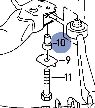

zum ausrichten aber auch die 2 Schrauben von den Vorderen Aggregateträgerlagern lösen... damit dann alles stimmt miüsste das im rahmen der Achsevermessung gemcht werden...

Nicht vergessen: Die Lagerung des Aggregateträgers altert auch - demnach verändert sich ggf. auch die Lage/Sitz dessen und somit die Fahrwerksgeometrie!

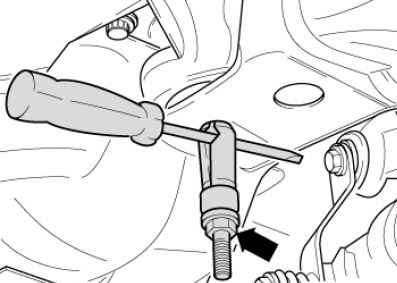

Die Schrauben müssen mit gelöst werden, habe ich bedacht.audiavus hat geschrieben:zum ausrichten aber auch die 2 Schrauben von den Vorderen Aggregateträgerlagern lösen... damit dann alles stimmt miüsste das im rahmen der Achsevermessung gemcht werden...
Die Frage ist nur, wie der Rahmen ausgerichtet werden muss?
Wenn ich den Rahmen jetzt einafch ein Stück korrigeren, heißt es ja nicht, dass es dann stimmen muss.
Ich möchste schließlich vermeiden, zwischen meiner Halle und dem Reifenservice hin- und her zu fahren, um die korrekte Ausrichtung zu treffen.
Es wird doch bestimmt irgendwo eine Werksangabe existieren, die mit Hilfe von Referenzmaßen zur Karosserie hin, die Grundeinstellung des Hilfsrahmen definiert.
Notfalls schauen ich mal online bei ERWIN.
Daher ja dir Überlegung, noch bis Herbst zu warten, weil dann das Fahrwerk sammt Hilfsrahmenlager erneurt wird.Nicht vergessen: Die Lagerung des Aggregateträgers altert auch - demnach verändert sich ggf. auch die Lage/Sitz dessen und somit die Fahrwerksgeometrie!
Woife
Dennoch bleibt die Frage bezüglich des schlechten nachlaufes und dessen Konsequenzen offen.
