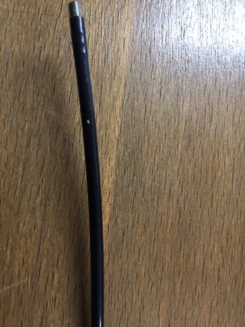

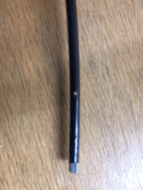

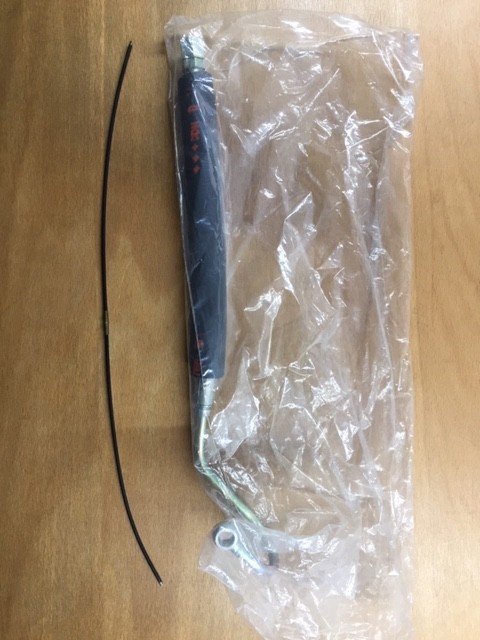

ich habe zur Verdeutlichung mal drei Bilder angefügt.
Hier sieht man die zwei winzigen Öffnungen auf der einen Seite im Dämpfungsschlauch:
Hier sieht man die zwei winzigen Öffnungen auf der anderen Seite im Dämpfungsschlauch:
Hier sieht man den Dämpfungsschlauch und den Druckschlauch mit dem unteren Anschlussstück (443698483G).
Man kann an den Druckschlauch beide Versionen des Druckspeichers anschließen, wenn man das passende untere Metallrohr mit Ringanschluss hat. Ich habe auch Varianten da ist der Dämpfungsschlauch nur ungefähr 1/3 so lang.
Gleiches gilt für den oberen Anschluss (nicht abgebildet) - der ist auch je nach Pumpe unterschiedlich, je nach dem welche Ringanschlüsse verbaut sind. (Kupferdichtungen/O-Ringe)
Vielleicht hilft das zum Verständnis.
