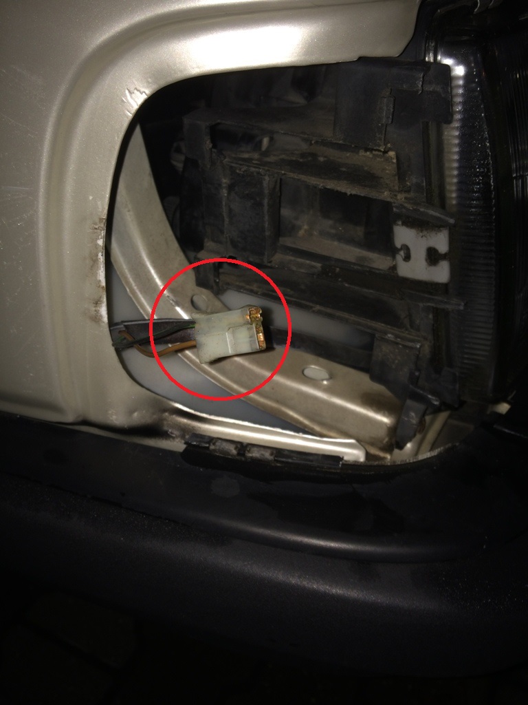

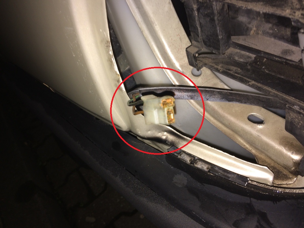

Hallo zus@mmen,
nachdem der Vorbesitzer vorne rechts einen Stein angerempelt hat und der Kotflügel nicht ganz akkurat gerichtet wurde, sitzt der Blinker nicht fest an seinem Platz und rastet auch nicht sauber ein. Teilweise rutscht der komplette Blinker auch heraus. Daher ist der Stecker für den Blinker nicht mehr der Beste und hat sich auch etwas verformt, sodaß ein Kontakt nicht mehr richtig im Steckergehäuse hält.
Stecker Frontbloinker Audi 100
Stecker Frontblinker Audi 100
Laut Schaltplan sind es 1 mm² Kabel und bei den Kontakten handelt es sich um positive Lock Flachsteckhülsen. Die gibt's beim Conrad, ich finde dazu aber nirgends ein passendes zweipoliges Gehäuse. Gerade habe ich die Seite von TE Connectivity durch. Ist dass das passenden Gehäuse? Leider kann man sich von dem Typ keine Muster schicken lassen...
Bei diesen Steckern bin ich nicht fündig geworden:
Daher meien Frage: kann mir bitte jemand die Teilenummer oder eine Bezugsquelle für das zweipolige Steckergehäuse sagen?

laut Edgar sollte es das Flachkontaktgehäuse 443 971 989 sein.
Es sieht zumindest deinem verlinkten sehr ähnlich.
Aber nachdem es das noch beim freundlichen für ~2€ geben sollte, würde ich da nicht experimentieren.
Bei EoE-Teilen ist eine alternative Quelle natürlich immer interessant.
Andreas

quattroandy hat geschrieben:laut Edgar sollte es das Flachkontaktgehäuse 443 971 989 sein.
Hallo Andreas,
vielen Dank für die Nummer - wie hast Du das Gehäuse gefunden? Ich hab beim Blinker geschaut und bei Kabelbäumen. Allerdings habe ich nur Zugriff auf einen kostenfreien Online-Katalog und keine VAG Software. Beim Audi Katalog tue ich mir immernoch etwas schwer, bei den bayrischen Kollegen sowie mein Motorrad Microfiche komme ich mit den Explosionszeichnungen sehr gut zurecht.
Bei dem Blinker-Gehäuse ist es denke ich nicht so tragisch, wenn es nicht exakt das gleiche Gehäuse ist: es muss ja nirgends einrasten oder in eine Führung gesteckt werden. Aber ich gebe Dir auf jeden Fall recht: bei dem Betrag mache ich mir nicht ins Hemd, da ist eine Alternative suchen zeitraubender, als unter'm Strich dann gespart wird.

Hallo Fussel,
bei den Kabelbäumen habe ich es gefunden. Hauptgruppe 9 Untergruppe 71.
Wenn man sich eine zeitlang damit beschäftigt, findet man die Teile schon.
Ich nutze beides, Nemiga hat z.B. den Vorteil, dass Entfall-Teile trotzdem mit Nummer aufgeführt sind.
Auf 7zap oder im Edgar sind nur noch Striche und "nicht mehr Lieferbar".
Manchmal sind aber gerade so Kleinteile nicht da wo man sie vermutet, da sucht man dann länger.
