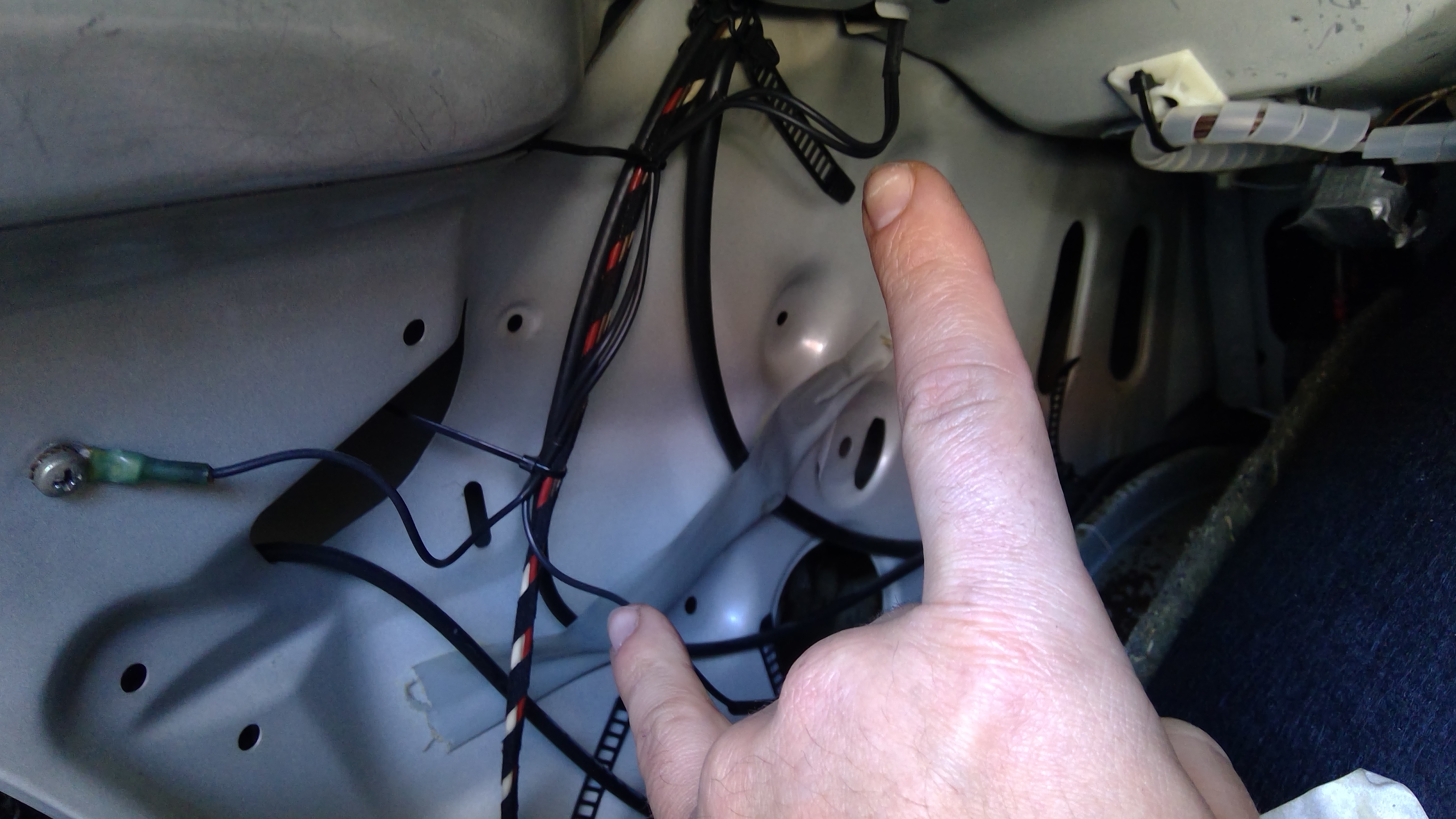

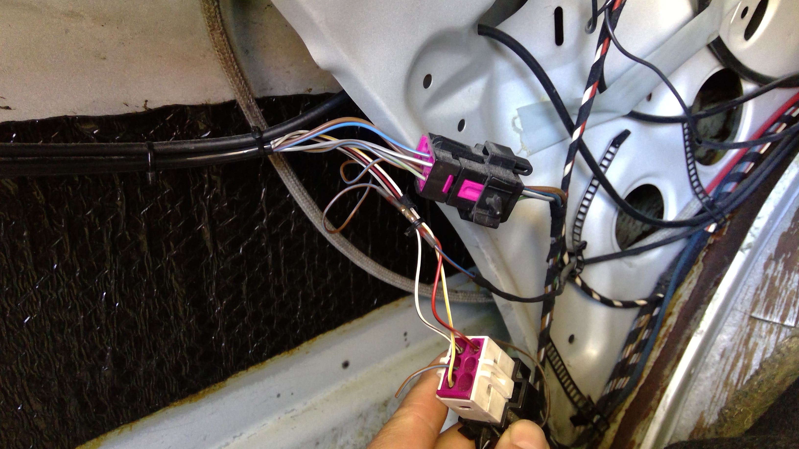

Hallo hier hast recht, habe hinten Links die Innen Verkleidungen im Kofferraum demontiert.Gerhard hat geschrieben:geh von falsch nachgerüstet aus!
Die Rückleuchte ist definitv nachgerüstet wie mir scheint .
Ein LKG in weis habe ich nicht gefunden. Auf der Linken Seite habe ich nur zwei Stecker gefunden (einen Schwarz roten und einen Weißen) und eine Art grünen Ausgleichsbehälter.
Die Nachrüst Bremsleuchte hat einen Masseanschluss im Kofferraum und ein Kabel habe ich zurückverfolgt nach vorne unterm Lenkrad Richtung Zusatz Relaisträger verliert sich das. Wird wohl auf den Bremskontaktschalter am Pedal gehen (vermute ich , hatte keine Zeit mehr die Verkleidung dort auch noch zu zerlegen. Die 3. Bremsleuchte hat ja Funktion.
Versuche mal ein Bild anzuhängen.
Zum Letzten Bild (Zeigefinger das sind die 2 Kabelenden von der Bremsleuchte) eines geht wie man sieht an die Karrosse und das andere (kleiner Finger) geht nach vorne Richtung Zusatzrelaisträger.
Dieses abgeknipste Kabel macht mich auch stutzig an dem Weisen Stecker.
Im Audi7zap habe ich mal nach dem Kabelbaum gesucht der Schwarze Stecker hab ich auch gefunden der gehört zum Strang beleuchtung hinten.
Werde jetzt mal ein Schaltplan füer den C4 Modelljahr 93 suchen vielleicht bringt mich der ein bisschen weiter.
Danke und Gruß

mach einfach mal die Masse Öse ab von der 3 Bremsleuchte

Habe alles abgeklemmt, hat keine Änderung im AC gebracht. Kein OK.
Werde jetzt rückrüsten , bzw es wieder anschließen.
Rückleuchte sollte gehen zum Tüv wenn sie drin ist. Ausbauen ist aber auch keine Option dann habe ich da 4 kleine Löcher die man sieht.
Am besten ich kuck mir mal die Kabellei vom anderen S4 an, der noch zugänglich ist für mich. Ein Schlaltplan für den C4 S4 hab ich bis dato noch nicht gefunden. Im Schaltplan vom Typ 44 ist ein J214 Relais hinten aufgeführt, am C4 von mir ist nix zu finden.
