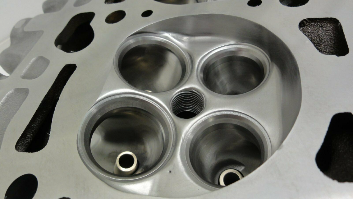

Wie du bereits schon angeschnitten hast (das die Wahrheit oft anders aussieht) verzichte ich bei meinen Motoren auf Brennraum und Kanalbearbeitungen.
Was ich natürlich immer mache ist das ich die Übergänge von Saugrohr in den Kopf und vom Kopf in den Abgaskrümmer anpasse damit keine Störkanten im Weg stehen.
Auf eine Brennraum Bearbeitung verzichte ich.....diese wird bei vielen als verdichtungsreduzierende Maßnahme durchgeführt und nicht um die Verbrennung oder die Strömung zu verbessern.
Da der 20VT Kopf sowieso eine bescheidene Brennraumform (Einlassventil schräg / Auslassventil gerade) hat ist man hier in den Möglichkeiten sowieso begrenzt.
Derjenige der das am besten umgesetzt hat ist meiner Meinung nach TK-Motorsport aus Tirol.
Er schweißt im Brennraum Material auf um das nachher zu einer Art "Kugelbrennraum" zu verarbeiten bzw. zu verschleifen.
Ist allerdings ein Wahnsinns Aufwand und auch kostentechnisch sicherlich zünftig.
Bilder wie das so ungefähr aussieht kann man auf seiner Facebookseite sehen.
Ich kann auch gerne welche verschicken da ich zu blöd bin diese hier einzustellen.
Ob man das wirklich braucht muss jeder für sich selbst entscheiden.

michaels2s hat geschrieben: Ich habe nach einem Wechsel von einem org. Zylinderkopf zu einem Brennraum und Kanalbearbeiteten Kopf mit gleichen Nockenwellen und Steuerzeiten keine Unterschiede feststellen können.
Wer hat die Brennraumbearbeitung gemacht und haste vielleicht Bilder davon?
TK kenn ich, aber die Bilder welcher er mir zugesendet hat sagen mir ehrlich gesagt nicht 100%ig zu...
Bitte die Bilder von 4 Ventiler Köpfen bei ihm nicht verwechseln, er macht überwiegend 4 Zylinder und da sind einige vom ABF dabei.
Dieser hat natürlich von Haus auf schon eine ganz andere / deutlich rundere Form und daher kommt am Ende natürlich auch ganz was anderes raus...
Wenn man sich dann im Vergleich die Bilder vom 20V ansieht ist das nicht mehr so schön
Gruß Manu

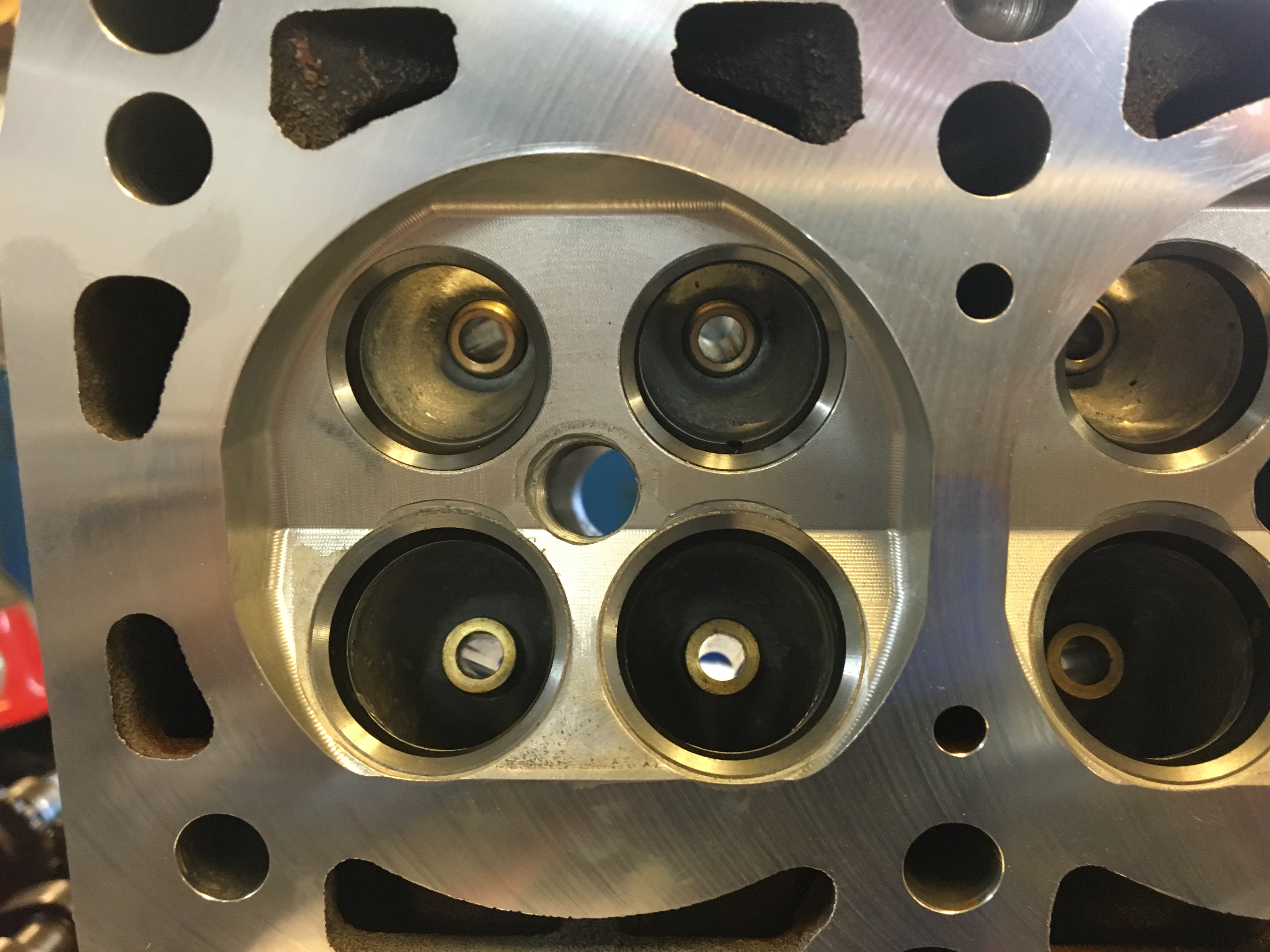

Schade das keiner Bilder hat...

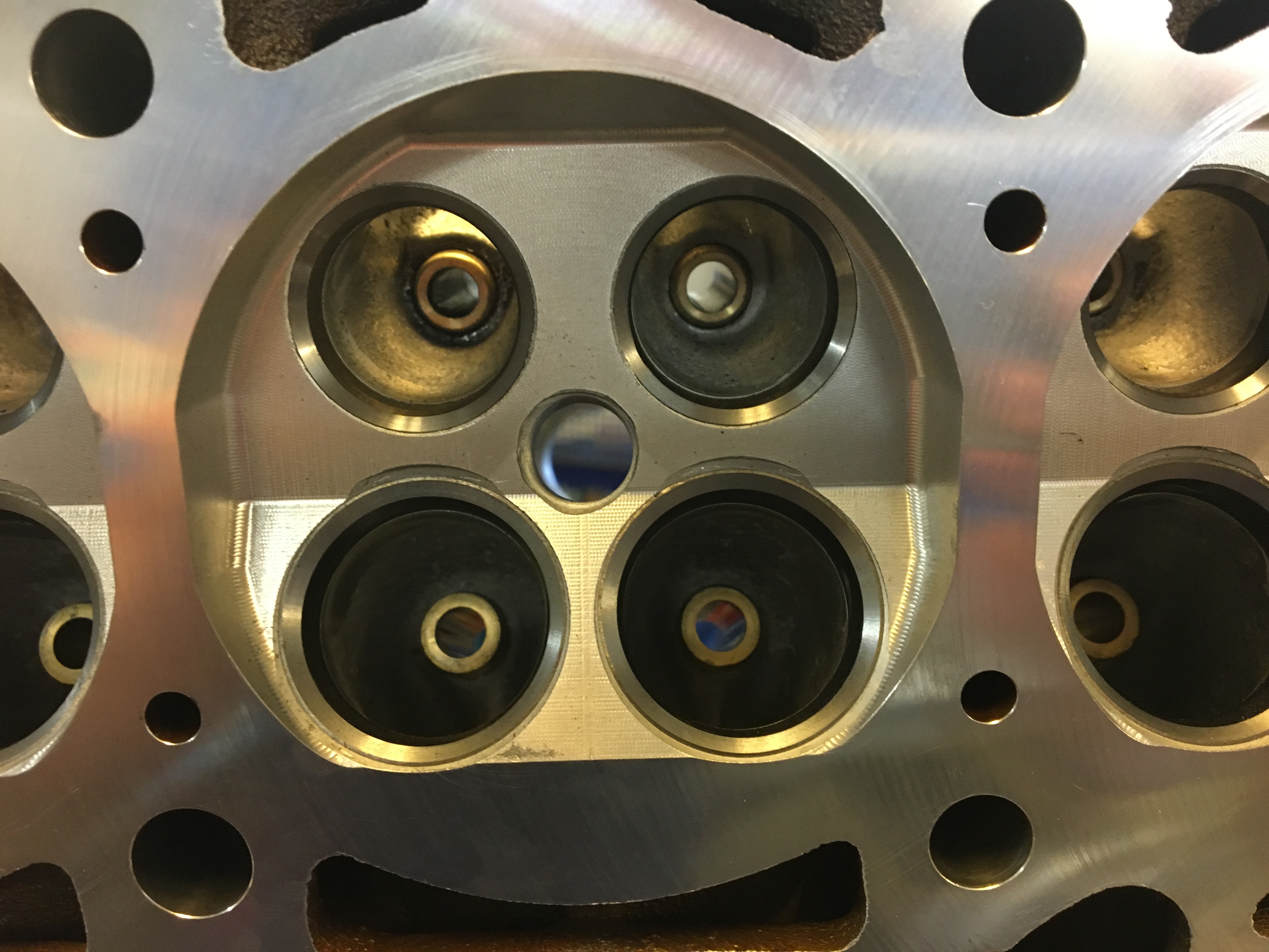

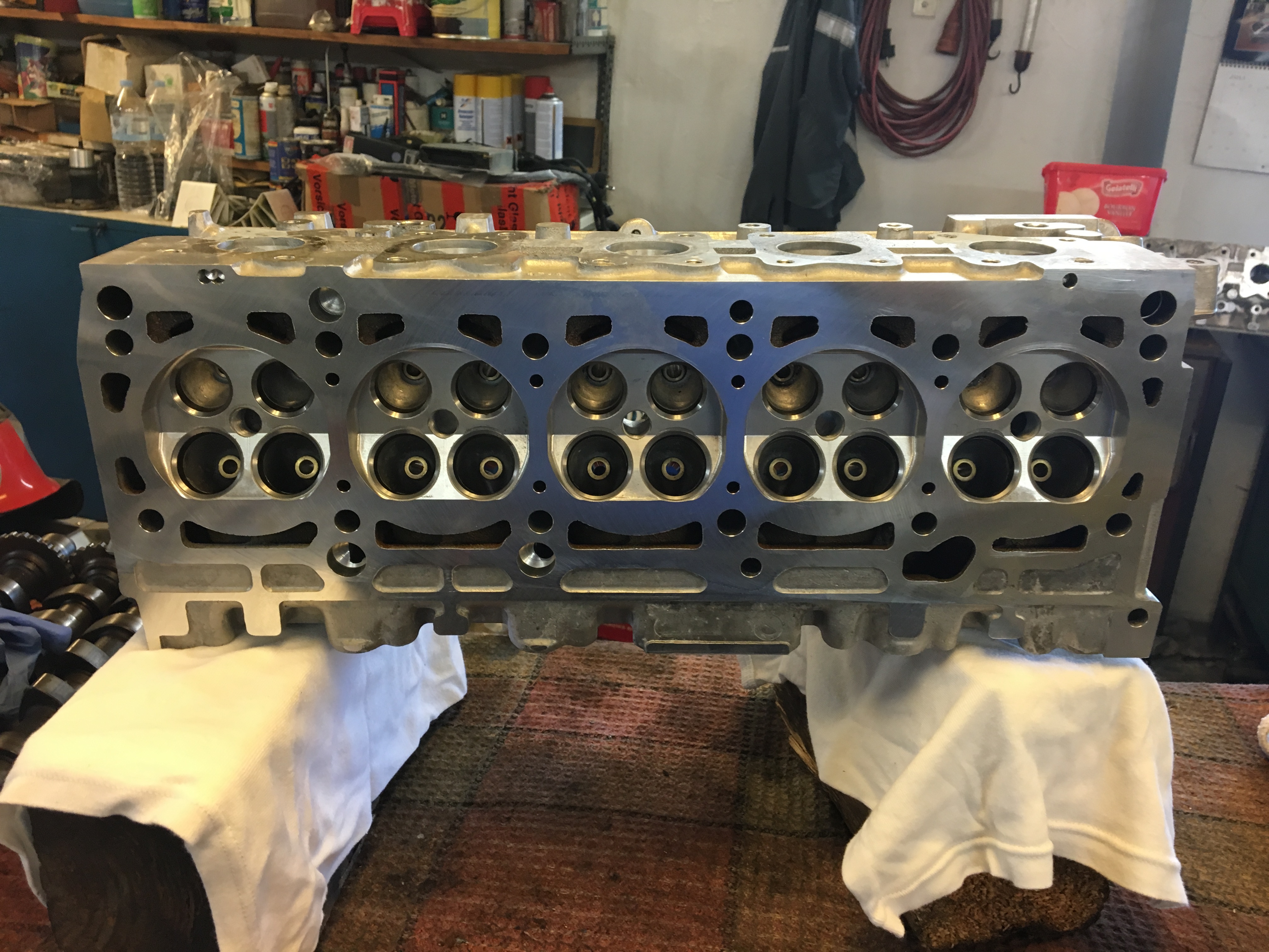

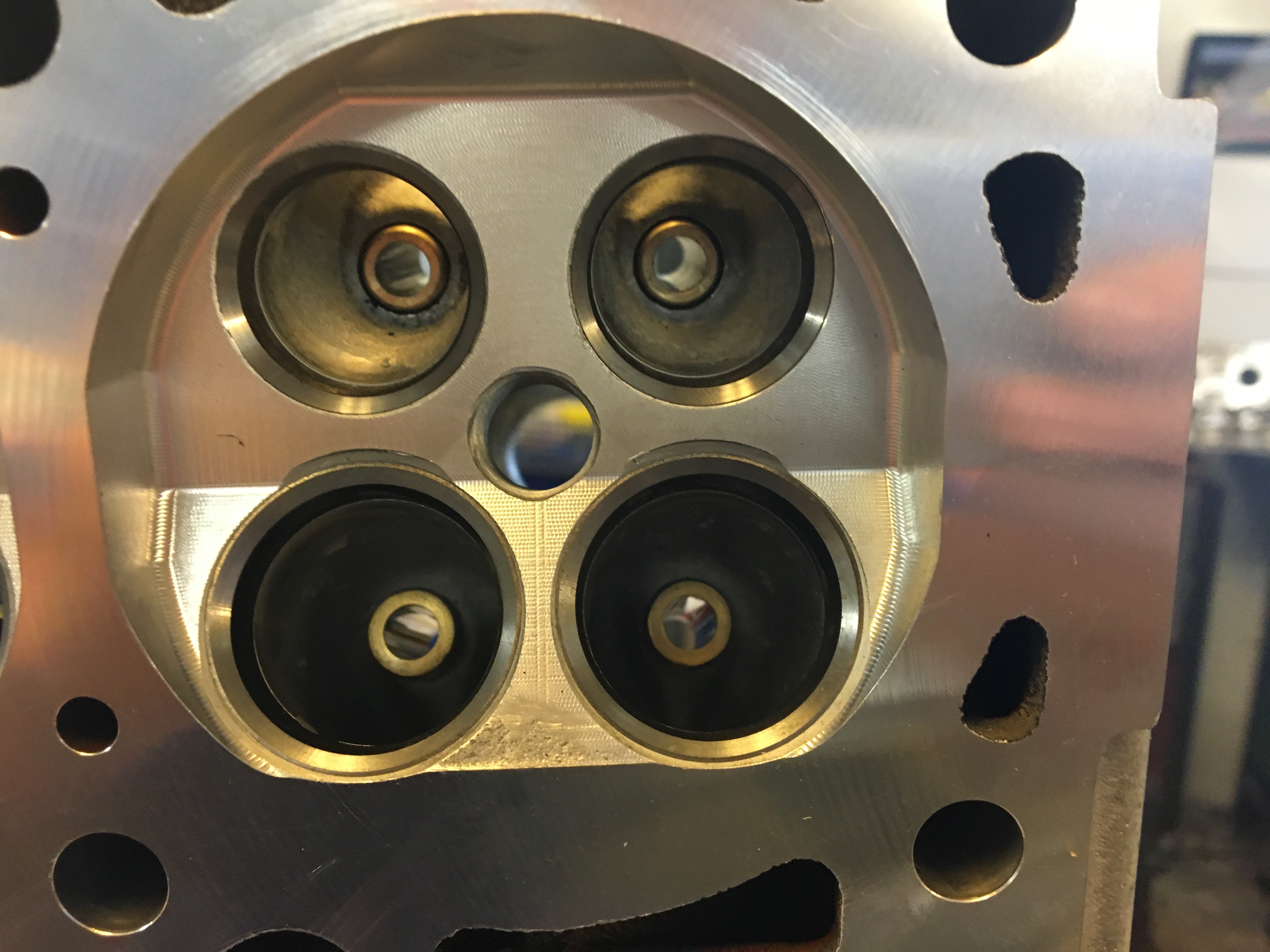

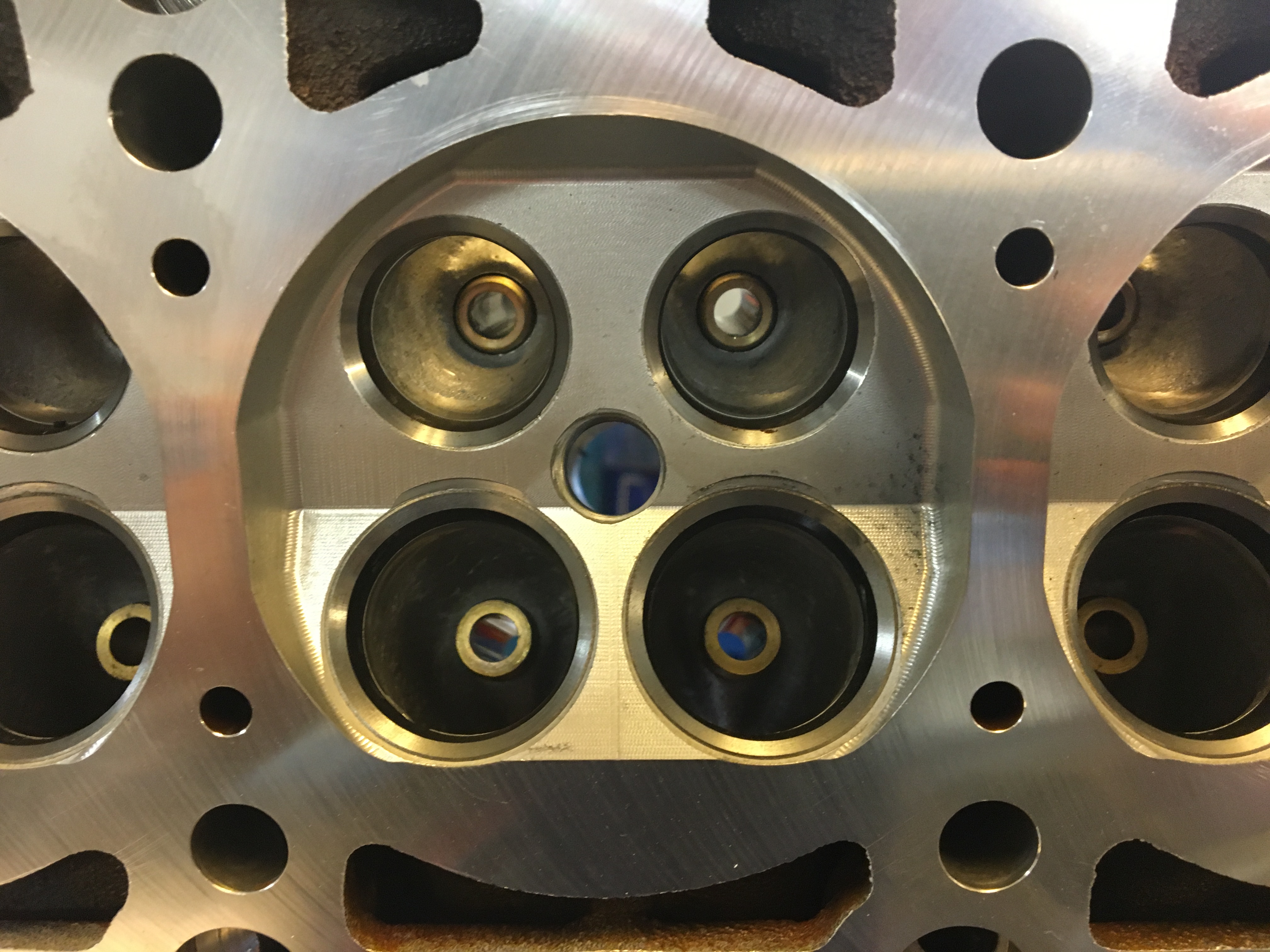

Ich habe noch Bilder von nem Zylinderkopf gefunden, diesen hab ich für jemanden zusammengebaut und wurde auf ausdrücklichen Wunsch bei Rene Rumler gemacht.
Kommentieren möchte ich dies nicht, jeder hat seine eigene Meinung.
Gruß Manu
Gruß Manu

Hallo Manu,Manu F. hat geschrieben:Schade das keiner Bilder hat...
Gruß Manu
also so eine Kopfbearbeitung vom Rene habe ich auch in meinem S4 und konnte nix negatives feststellen...

Re: Vergleich Brennraumbearbeitungen am 20V
dann war der Kopf nicht richtig gemacht, störende Kanten abzuschleifen sind quasi nur kosmetik, machen kaum was aus, erst das ändern der Sitze und der Ventilteller in dem Bereich, sowie der Führungen und deren angrenzende Bereiche bringt Ergebnisse, ebenso ein massives Runterplanen (bis Schrägplanen) bei den Saugerköpfen....michaels2s hat geschrieben:Ich habe nach einem Wechsel von einem org. Zylinderkopf zu einem Brennraum und Kanalbearbeiteten Kopf mit gleichen Nockenwellen und Steuerzeiten keine Unterschiede feststellen können.
Das von dir genannte aufschweißen und Kugelförmige Bearbeiten, möglichst alle exakt gleich per CNC, ist natürlich noch die Krönung der Geschichte.
Was den Rumler-Kopf auf den Bildern angeht, der hätte mir zuviele Kanten drin, das begünstigt die Bildung von Klopfnestern....

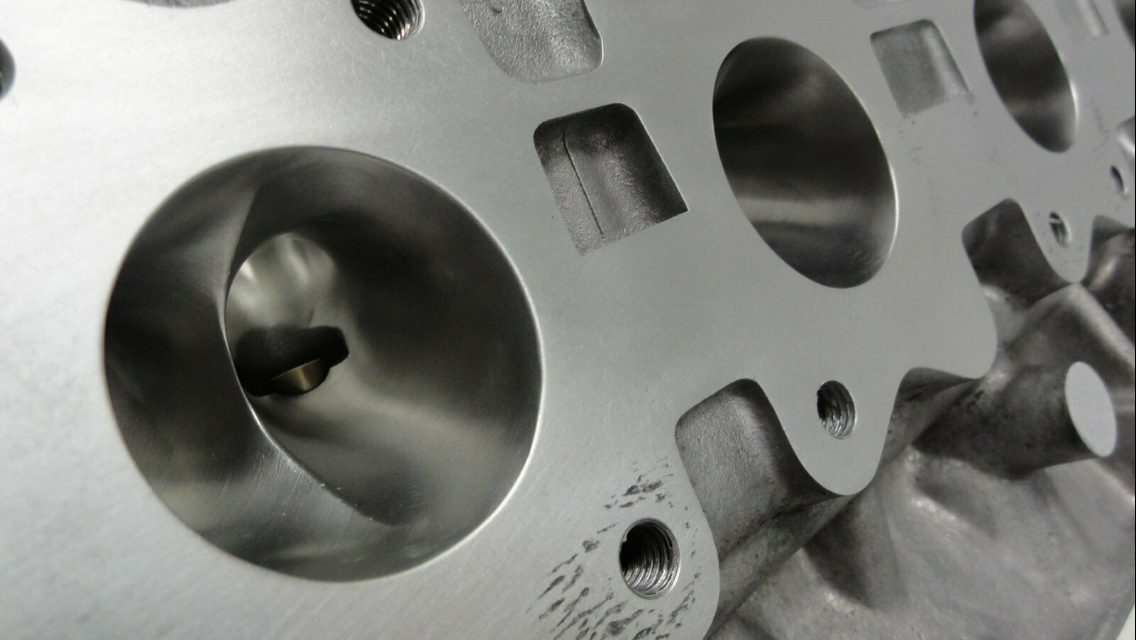

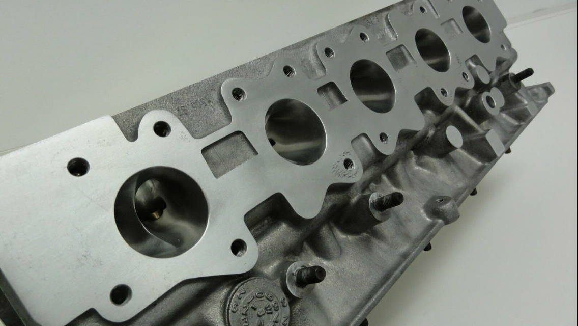

kai 1 hat geschrieben:hallo
richtig , schräg planen erforderd anpassungen der schraubensitze und löcher
das schrägplanen ist um nen dachförmigen brennraum sich anzunähern
nicht ganz unwichtig find ich den bereich um die ventile im geöffneten zustand denn wenn da die wand zu nah ist kann auch nix ströhmen
hier zu sehen
https://www.youtube.com/watch?v=Rzg-3vz59NY
Mfg Kai
Wenn ich die Klasse Kopfbearbeitungen schon sehe wo überall noch schwarze Reste stehen weil dort nie ein Fräser war dann verzichte ich gerne drauf.
Wer das Geld übrig hat darf es gerne machen …. für mich ist das absolut lächerlich.
Das gleiche gilt für den Brennraum …. Fräsbahnen wie im wilden Westen was soll der Mist ?
Das ist nur um das gewissen zu beruhigen und sonst nix.
Aber jeder soll das machen wie er möchte.

hallo
die kanalbearbeitung hat jemand anders durch geführt
die schwarzen stellen : wenn der kanal vom guss her da grösser ist wie das fräsprogramm abarbeitet bleiben logischerweise solche stellen über
man müsste schon die kanäle auf der fliessbank messen ob die schwarzen stellen nen negativefeckt bewirken
soo ist das glaskugel schauen meiner meinung nach
Mfg Kai

Hab ich grad zu dem Thema gefunden, ich selber hab da keine Aktien dran und ich kenne die auch nicht,
aber die Bilder sagen hier meistens mehr als Worte
Scheinen mit viel "Hingabe" bei dem Thema dran zu Sein.
klick mich!https://www.ebay-kleinanzeigen.de/s-anz ... 6-223-3515[/longurl]
Die Bilder sehen ganz ordentlich aus .. ist in Berlin Gruß
Für 720,- plus 250,- Brennraumbearbeitung
Die können auch mehr …
klick mich!https://www.ebay-kleinanzeigen.de/s-bes ... d=63429488[/longurl]
Manu F.
- Beiträge: 2264
Bei denen in Berlin hatte ich bereits nen Kopf für nen Spezl machen lassen...
Die Kanalbearbeitung find ich sehr gut, der Brennraum ist nicht ganz so schön wie auf den angepriesenen Bildern aber auch ok.
Sitze/Ventile wurden gar nicht gefräst obwohl dafür bezahlt wurde, Führungen stehen teilweise unterschiedlich lang im Kanal und auf Nachfrag/Beschwerde wird man nur abgespeist und soll nochmal nen guten 4 stelligen Betrag löhnen weil das fräsen angeblich nicht mehr möglich sei...
Komisch, 2 andere Instandsetzer haben mir ganz was anderes gesagt und bei denen wurde dann auch nachgebessert
Gruß Manu
Gruß Manu
