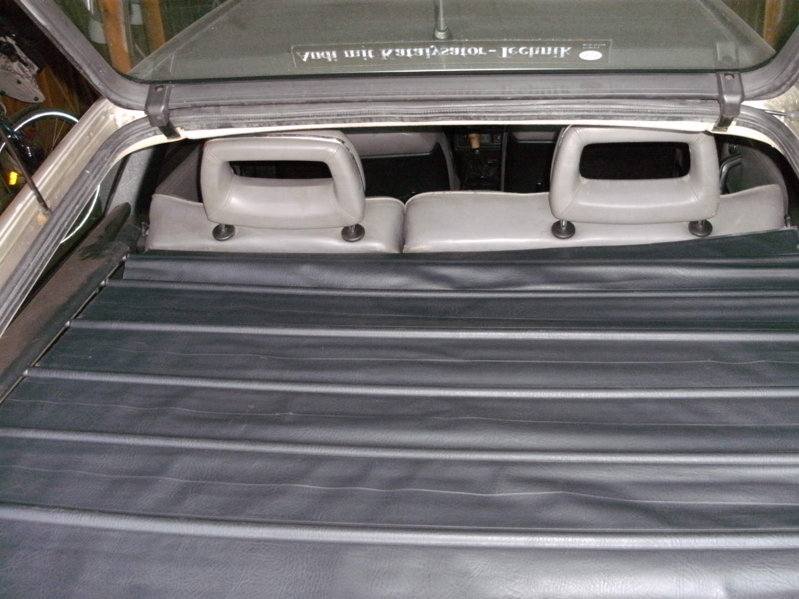

Hallo zusammen . Sind die Abdeckrollos für den Avant bei allen Baujahren gleich und auch 200 und 100 Avant Typ 44 :?: Gruß Andi

ja,
alle gleich.

die Rollen sind bei Audi nicht mehr lieferbar, jedoch gibt es diese im VW Classic Shop noch zu kaufen: Gepäckraum-Abdeckung im Avant

ursprünglich wollte ich die Rollen bei meiner Kofferraumabdeckung tauschen und hatte mir neue bei VW bestellt. Ich hab gesehen, dass zwei Rollen nicht mehr bis auf Anschlag saßen und hab sie dann wieder eingeschlagen. Außerdem hab ich die Wellen, auf denen die Kegeln laufen, mit (hochdruckbeständigem) Haftschmieröl eingesprüht. Seitdem geleitet die Abdeckung wieder wie fast von alleine in den Schienen, ohne dass die Rollen gefettet sind und beim Ausbau dann herumsiffen.

Guter Tipp das werde ich dann auch mal machen.
