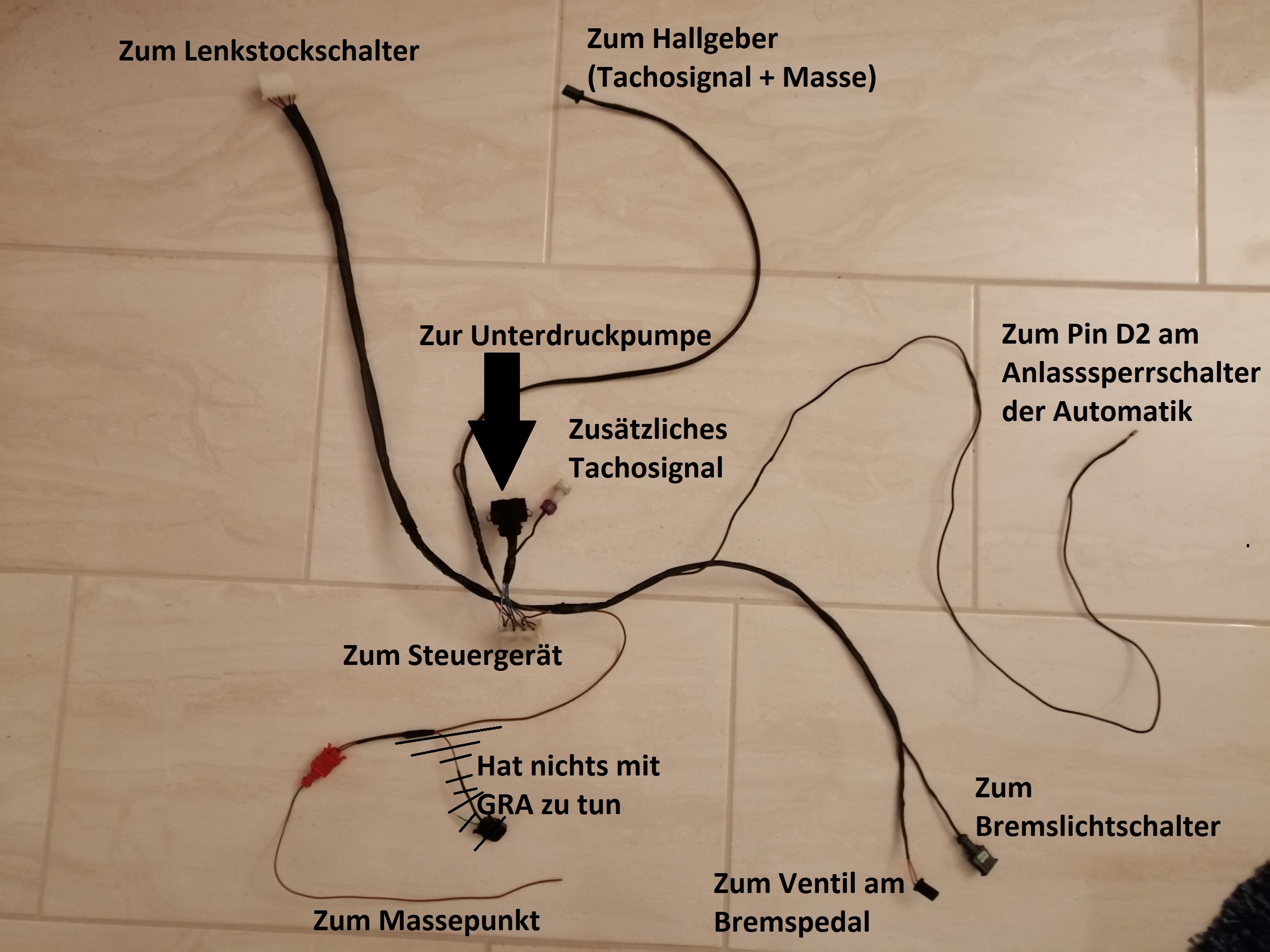

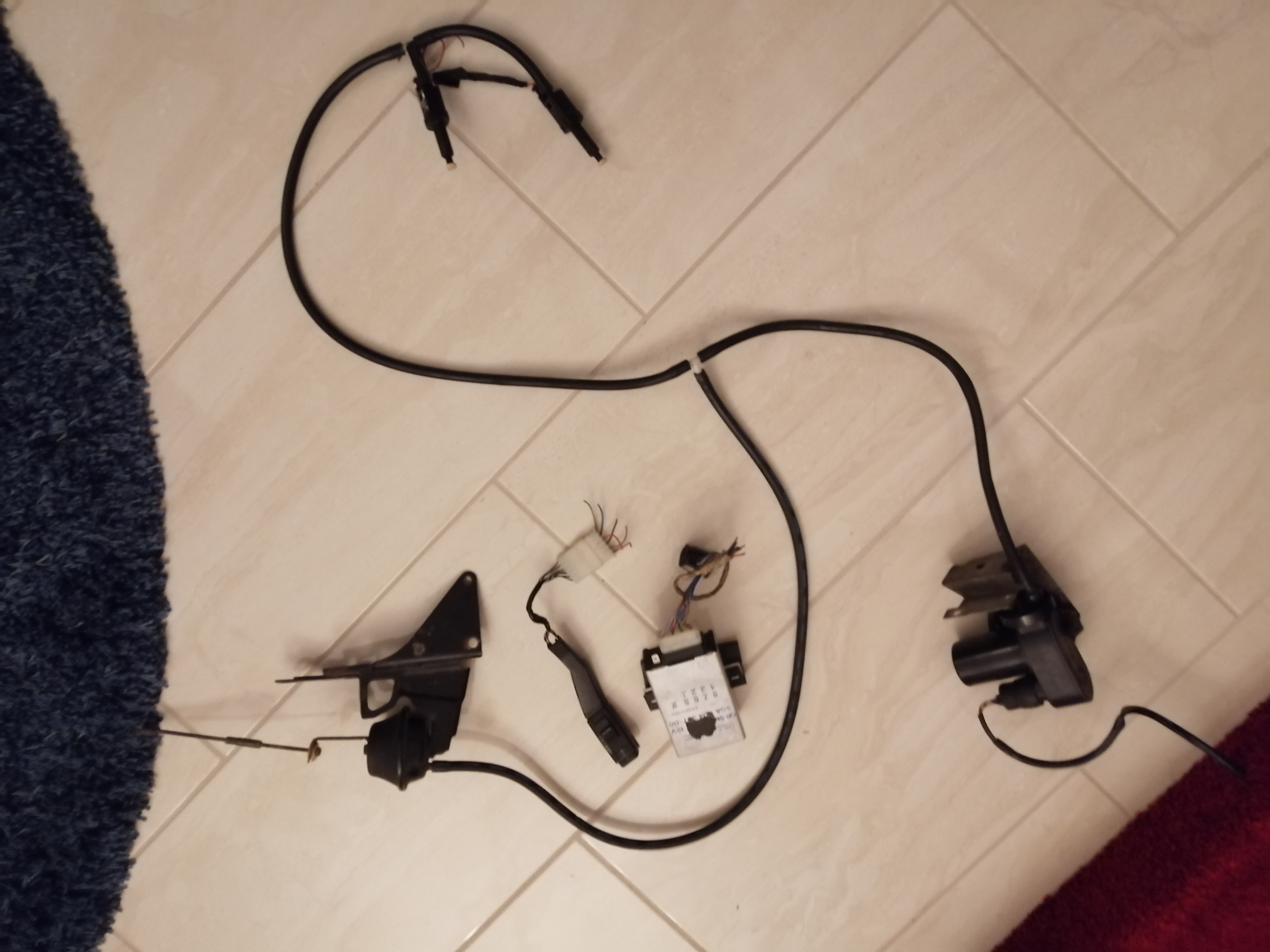

Letztes Jahr habe ich mir online einen kompletten Nachrüstsatz für eine GRA für meinen VFL 100er gekauft und mich daran gemacht alles einzubauen. Dank der Hilfe von Jens (siehe Selbst Doku) hat das auch ganz gut funktioniert, musste aber ein paar Sachen adaptieren, da ich ja VFL statt NFL habe und ne Automatik.
Was ich allerdings nicht wusste war, dass meine GRA aus einem VFL 200er stammte, den Halter für das Stellelement habe ich selbst gebaut und eingestellt, dass er passt (den der dabei war war nirgends am Motor zu befestigen gewesen), der pneumatische Teil funktioniert auch wie er soll. Der elektrische ist das Problem.
Eingebaut habe ich einen Hallgeber in meinen Tacho, allerdings den für den Bordcomputer (dachte das macht keinen Unterschied und habe den für ohne BC nirgends gefunden). Anscheinend macht es doch einen Unterschied, da meine GRA leider gar keinen Mucks macht. Ich schätze mal die bekommt vom Hallgeber kein Signal, dass sie verarbeiten kann; dieses wird über den BC passend aufgearbeitet, oder?

Der Stecker ist ein 8-fach Timer in eckig. Anbei ist auch ein Bild der gekauften Teile (das ist alles, was dabei war) und des von mir anhand der Anleitung von Jens Herrmann und den Stromlaufplänen selbst gebauten Kabelbaumes. Grüße, Kai

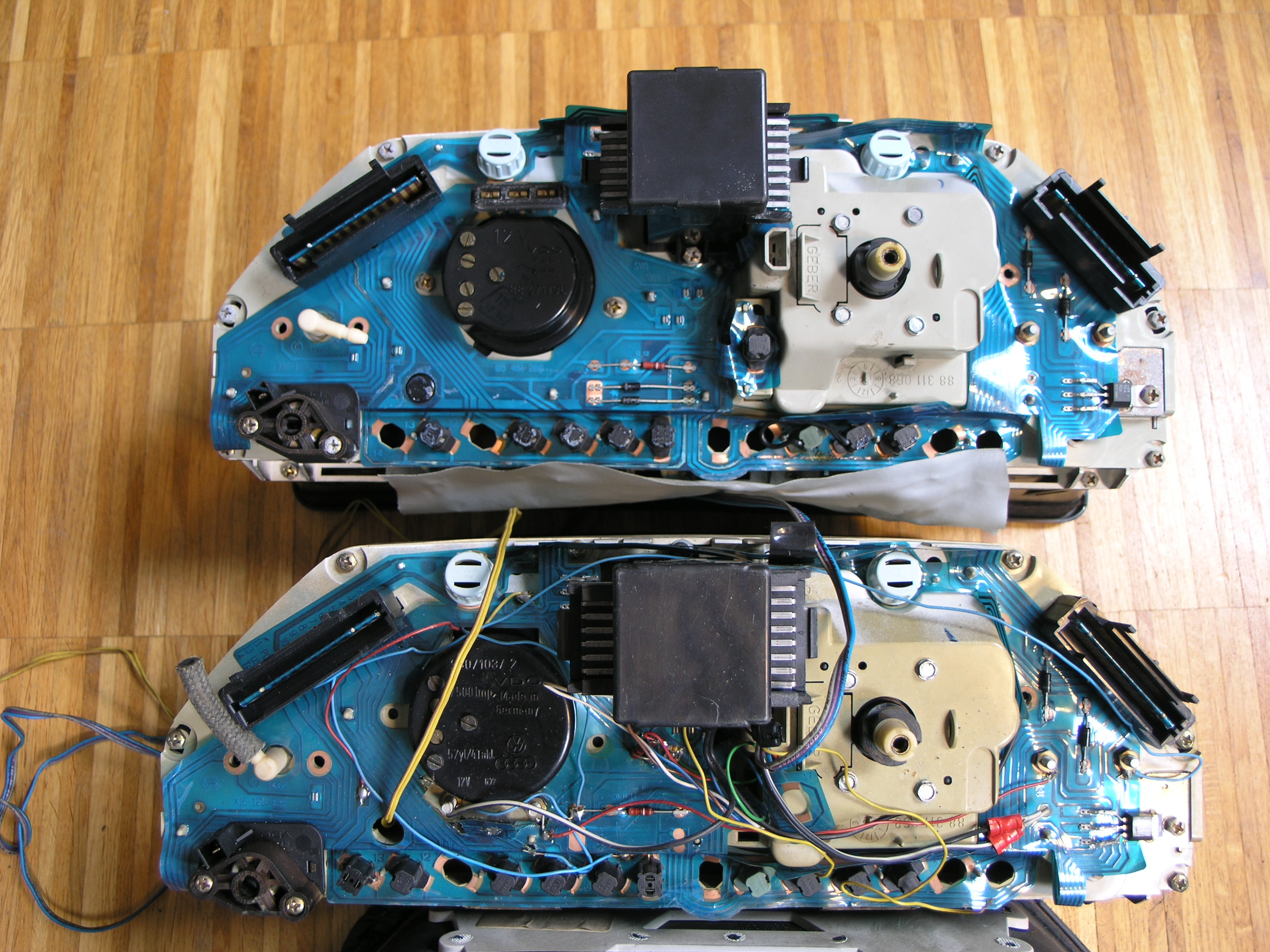

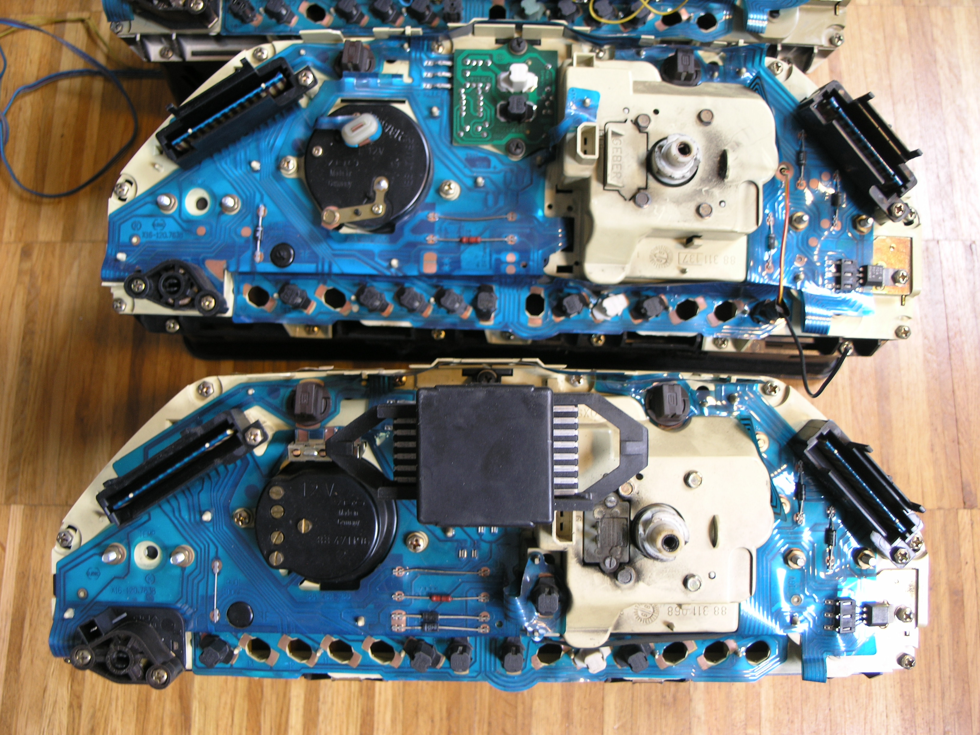

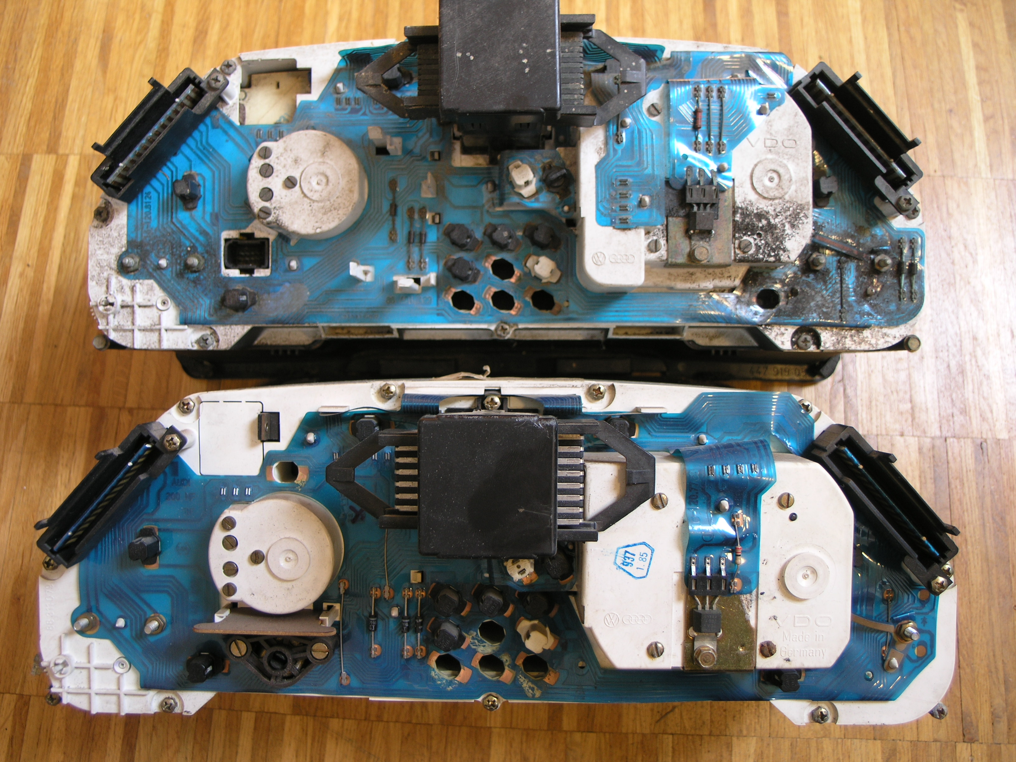

hier mal die Bilder von den KIs.
Das sind zwei 82/83er KI mit ECON anzeige. Eins war mal mit Uhr und DZM wurde nachgerüstet, dennoch Folien gleich (gewesen). Jetzt kommen KIs mit Kühltemperatur (Andere Folie zu ECON). Das eine hat eine Uhr und ohne AC, das andere vom 5000er mit MPH, Tempomat, anderen Symbolen, aber gleiche Folie. Auf dem Geber steht 443 907 345 B. Und zwei 200er KIs, eins von 85 mit BC (schwarzer Stecker, so einer wäre dann auch im 100er KI). Das andere auch 85, andere Folie und Helligkeitsregelung über KI. Pinbelegung bei den 200er KIs ist unterschiedlich, bei den 100er habe ich es noch nicht überprüft, scheint aber gleich.
Zeig gerne auch mal deine KIs
Und 200er KIs als Vergleich, gerade vor und nach BJ 85 mit und ohne BC wäre gut.
