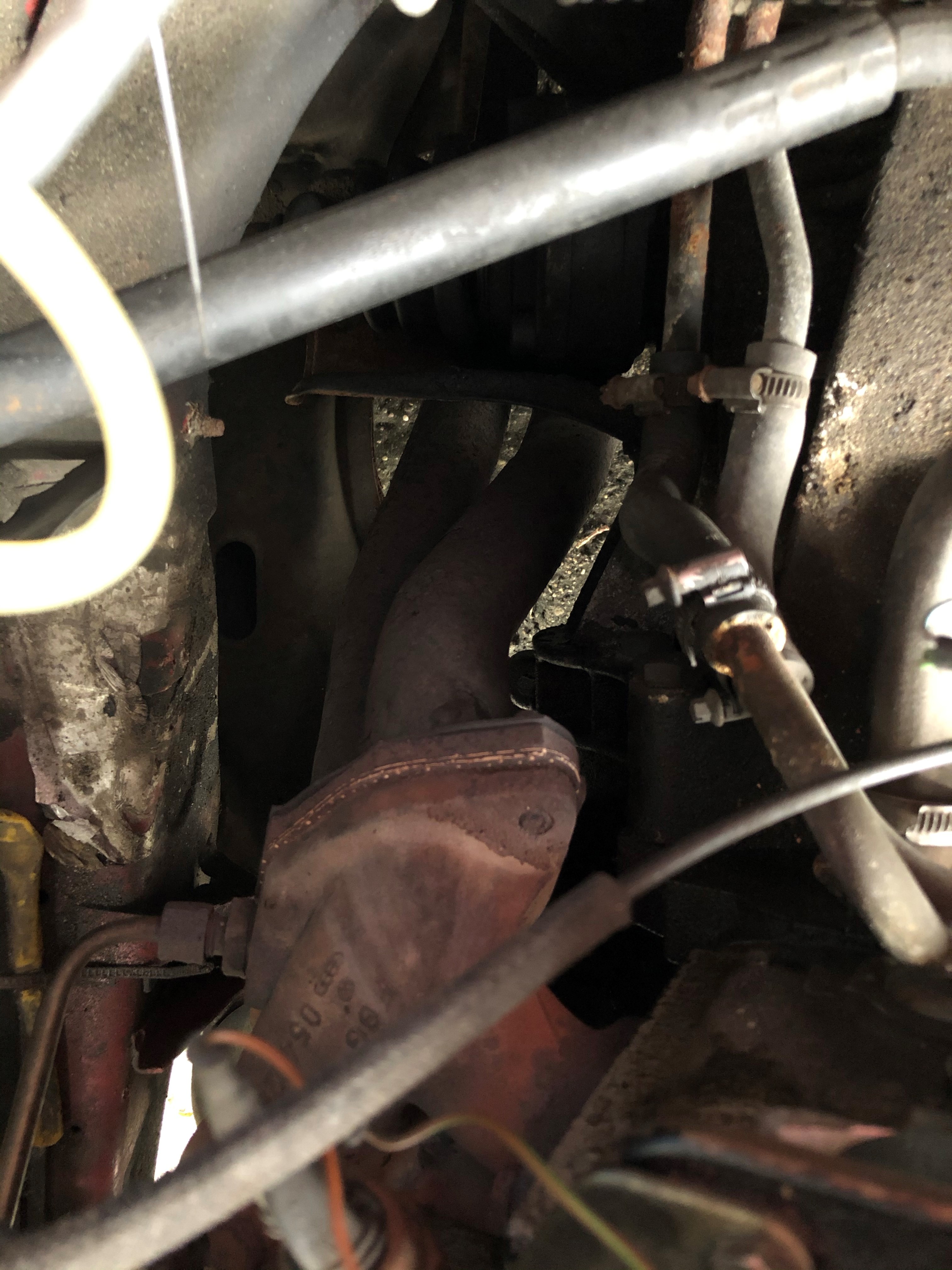

so, jetzt hab ich nochmal geschaut, ab dem Krümmer sind's zwei 50er-Rohre, die dann rund 15 cm vor dem Kat zusammengeführt werden in ein 50er-Rohr, in dem dann auch die beheizte Lambda-Sonde sitzt.
Der Krümmerflansch ist so gebaut, daß die beiden Abgasrohre sozusagen in Fahrtrichtung hintereinander angeordnet sind.
Ich habe mal versucht, daß ganze als Bild anzuhängen. Aufgenommen vorm Auto stehen, direkt von oben hinterhalb des Ansaugkrümmers nach unten fotografiert.
Hinter dem Kat geht's aber mit einer 55mm-Verrohrung weiter? Das kommt mir auch seltsam vor.....
Aber mal schauen, vielleicht kann ja einer vor Euch hier das Rätsel auflösen, was die diversen Vorbesitzer so in meinem Auto verbaut haben.

Meine Werkstatt hat's mittlerweile hinbekommen den Auspuff irgendwie so zuzupappen, daß TÜV und AU kein Problem mehr waren. Dafür war der Prüfer bei einer Bremsleitung etwas arg pienzig. Das wird in den nächsten Tagen noch gelöst und dann steht den nächsten beiden Wintersaisons nichts mehr in Weg.
