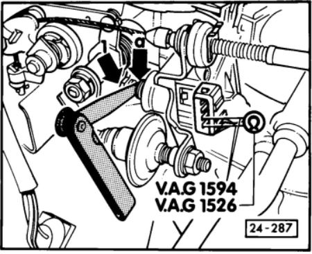

Bei der Einstellung des DK-Stellers muss der Stößel so eingestellt werden, dass beim Dazwischenschieben einer 0,5mm Fühlerlehre noch Durchgang auf den beiden Pins ist. Das ist bei mir auch so, allerdings ist der Durchgang weg wenn ich die Fühlerlehre rausziehe. Über diese beiden Pins wird aber doch dem Steuergerät mitgeteilt wann die DK geschlossen ist, oder? Dann müsste doch auf den beiden Pins immer Durchgang sein wenn die DK geschlossen ist auch wenn keine Fühlerlehre da drinnen steckt? Ich steh da irgendwie auf dem Schlauch.
Es ist bei mir so eingestellt dass kein Durchgang zwischen den beiden Pins ist, wenn die DK geschlossen ist. Schiebe ich da eine Fühlerlehre dazwischen, ist Durchgang.
Einstellung DK-Steller

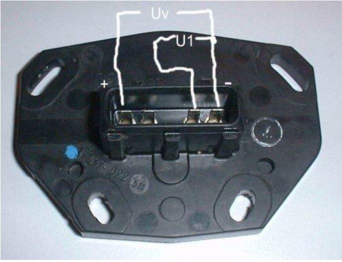

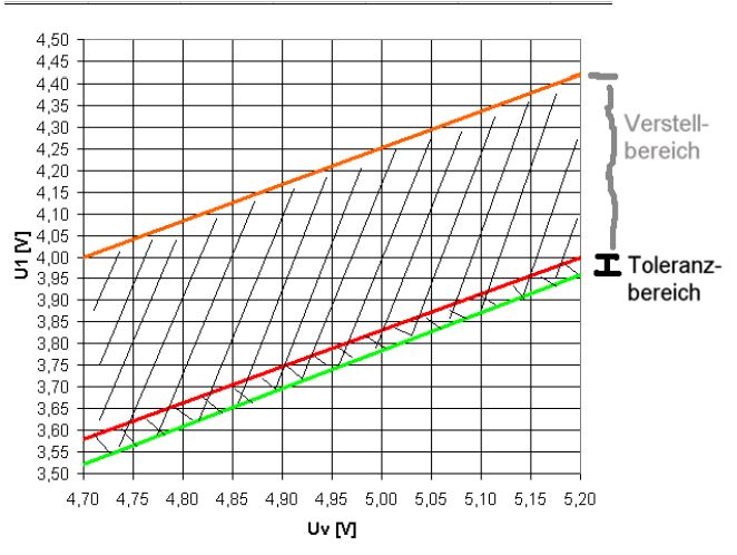

Die zweite Frage bezieht sich auf die Einstellung am DK-Poti. Man soll hierfür die Eingangsspannung Uv am DK-Poti messen und anhand eines Diagrams dann die korrekte Spannung U1 einstellen. Hierzu habe ich zwei verschiedene Aussagen erhalten, die einen sagen Uv muss bei abgesteckten Stecker gemessen werden (also quasi die Leerlaufspannung vom Steuergerät) die anderen sagen wenn der Stecker drauf ist. Das macht einen Unterschied von ca. 0,2V (5,04V Leerlauf; 4,86V gesteckt) was dann ja auch einen Unterschied bei der einzustellenden Spannung U1 ausmacht.
DK-Poti
DK-Poti
Diagram
Diagram
Falls mich da jemand aufklären könnte, wär ich ihm sehr verbunden.
