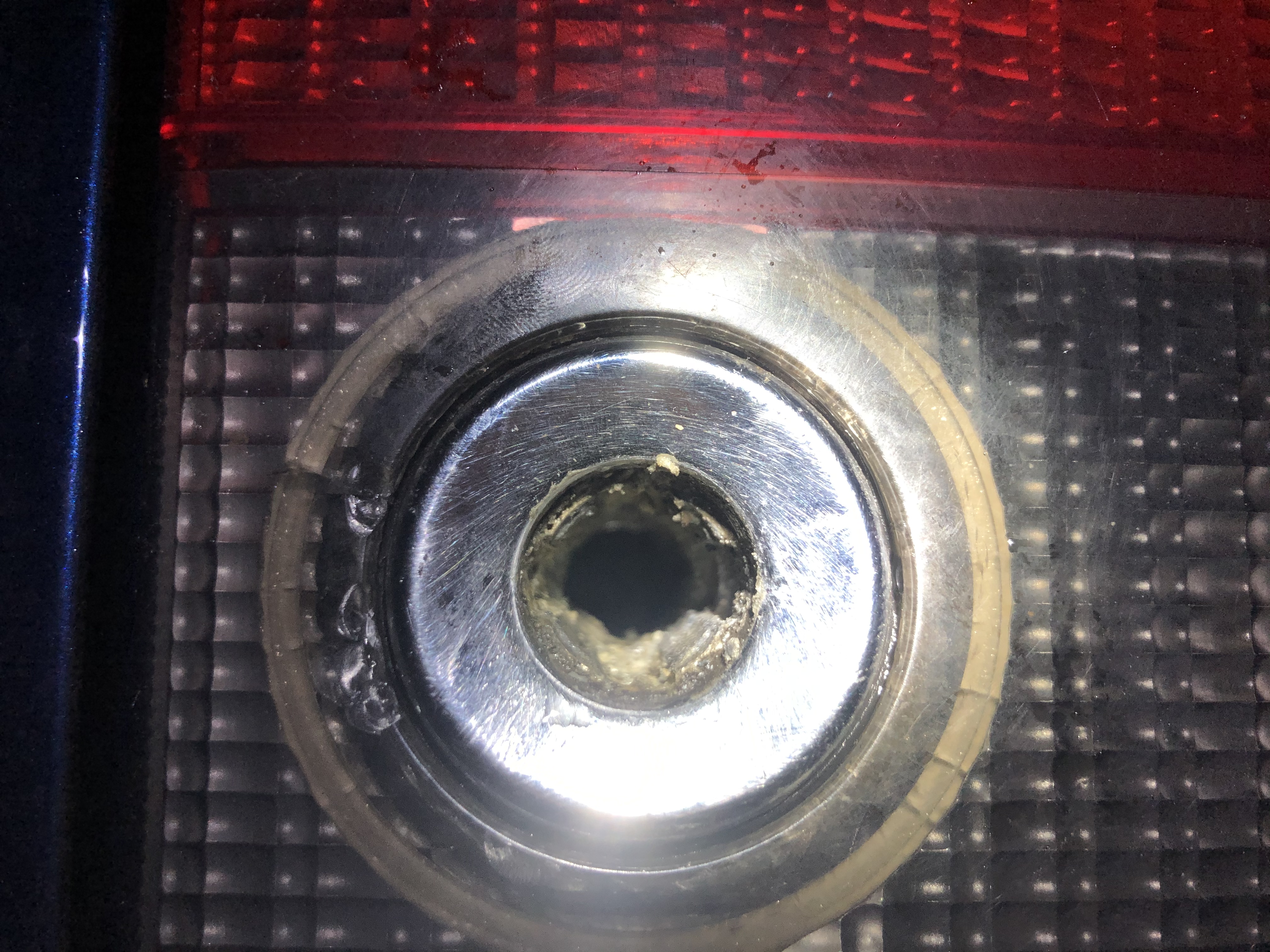

Als ich das Auto heute mit der Fernbedienung geöffnet habe, und danach etwas in den Kofferraum tun wollte, war der Kofferraum nicht mit geöffnet. Als ich ihn mit dem Schlüssel aufsperren wollte, habe ich das ganze Schloss mit herausgezogen. Der Knopf lässt sich weiterhin drücken, aber die Klappe geht nicht auf. Wie komme ich jetzt in den Kofferraum? Ist eine Limousine.

es gibt mehrere Möglichkeiten.
Wenn Dein Schloss komplett nicht mehr funktioniert, dann bleibt der Weg über den Skisack oder die Abdeckung wo der Skisack sein könnte.
Bei einem Audi (bei mir) ist ein Blech drin, bei dem anderen eine Presspappe (ab Werk.
Beim A6 ist ein Skisack drin - den hatte ich auch s hon deswegen draussen.
Rücksitzbank raus und dann mittels Besenstiel durch die Öffnung. Alternativ durch die Lautsprecheröffnungen.
Vorher aber wirklich alle Positionen des Schlüssels und der ZV durchprobieren. Also auch Schlüssel im Schloss auf 2 Uhr drehen und dann drücken.

Edit: Ein Bild war hier, dass der User auch als PN schon hat

Re: Kofferraumschloss defekt
Hi Markus,
das Bild habe ich Bogus auch geschickt, per PN.
Finde es bedenklich Anleitungen zum knacken unserer Autos öffentlich zu posten.
Sorry, hatte es geplant als PN zu schicken, verflixte Technik
