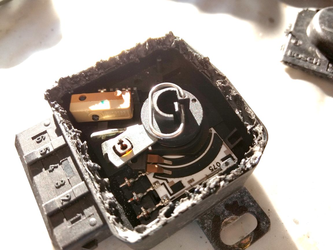

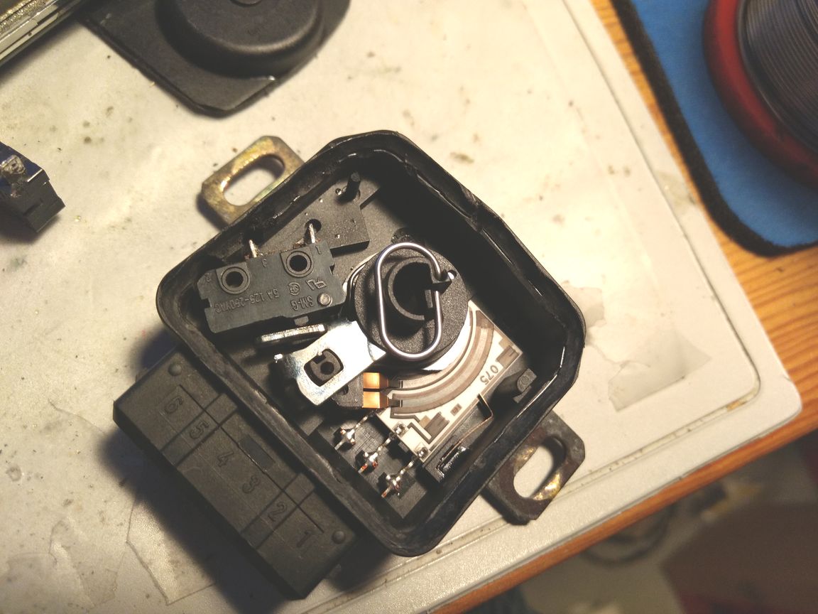

Hier noch Bilder eines anderen Drosselklappenpotentionmeters meines AAN, bei dem der Leerlaufschalter defekt war. Das DK-Poti ist hier baugleich mit dem des ABC und AAH. Hier habe ich den Schalter einzeln getauscht gegen einen neuen. Auf dem zweiten Bild mit dem neuen Schalter sieht man schön die Schleifbahn.
