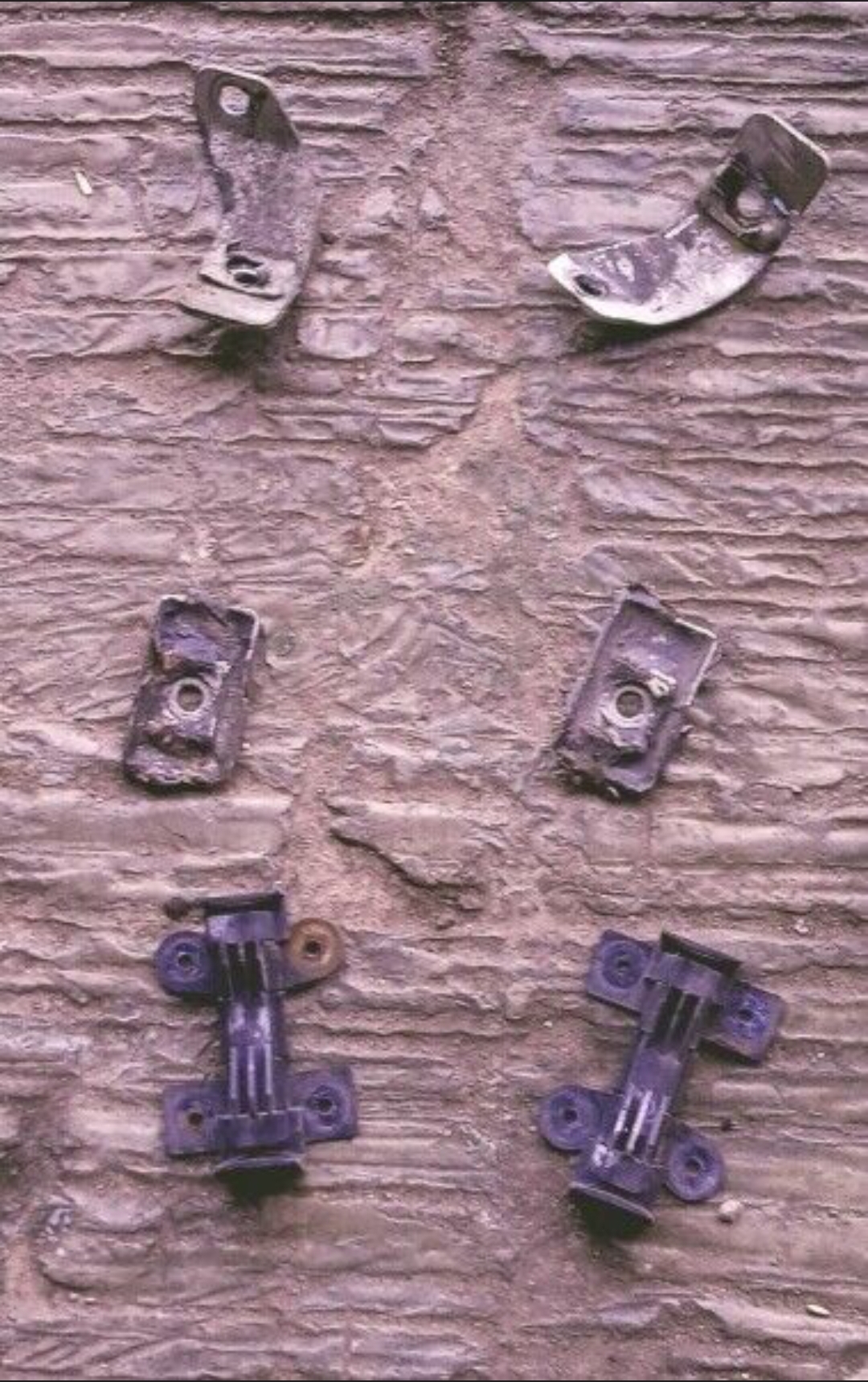

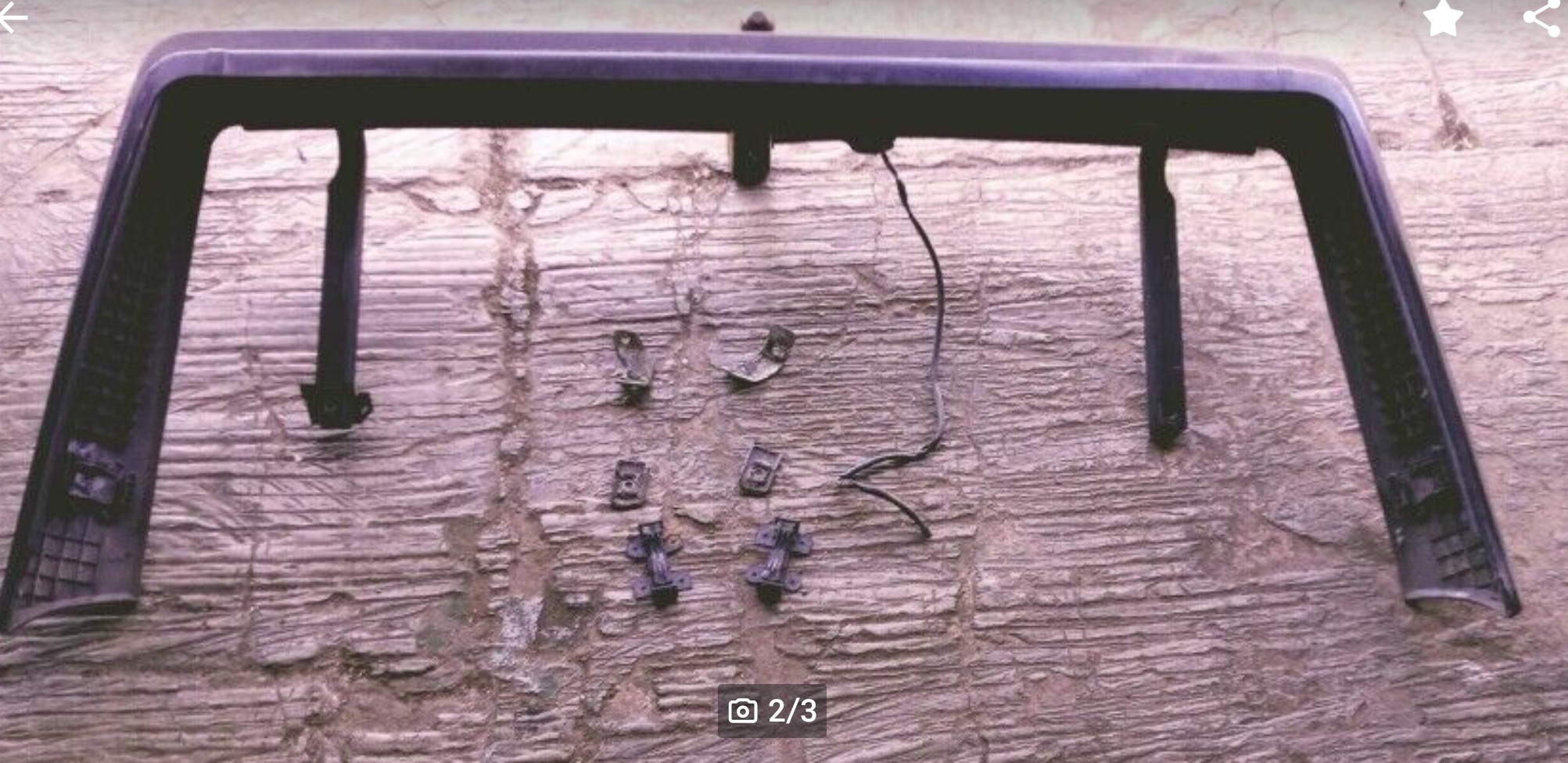

Vielen Dank! Sind das diese Abstandsbleche?
Die Fotos habe ich bekommen !
Mehr gibt es nicht dazu , sagt der Vorbesitzer. ..
Lg und Danke !

das sieht bis auf die benötigten 10.9er Schrauben recht komplett aus.
Eventuell fehlen auch noch zwei Muttern wie auf dem kleinen Bild in der Mitte.
Die seitlich Halter (auf dem kleinen Bild unten) sind ja jetzt schon am Auto dran.
Die Verstärkungen Halter (auf dem kleinen Bild oben) kommen wahrscheinlich hinten (innen im Kofferraum) als Verbindung zum Heckblech rein.
Die Längskonsolen scheinen entweder die "dicke" Ausführung zu sein, oder die Abstandhalter sind noch dran.

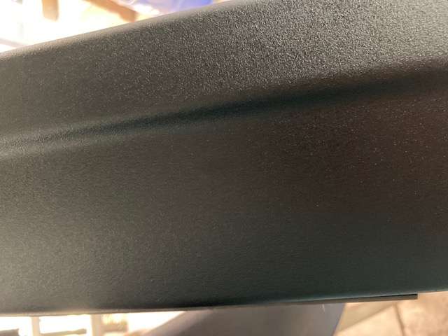

Die Stoßstange an der AHK selbst sieht nicht mehr gut aus. ICH würde die Stoßstange aufarbeiten, bevor ich sie montieren würde.
ich habe meine mit Stoßstange mit P240 geschliffen, gespachtelt und mit MIPA BumperPaint lackiert.
Meine sieht wieder aus wie neu - mit original Struktur.
Hier das Ergebnis:
Vielleicht hilft das ja schon mal.

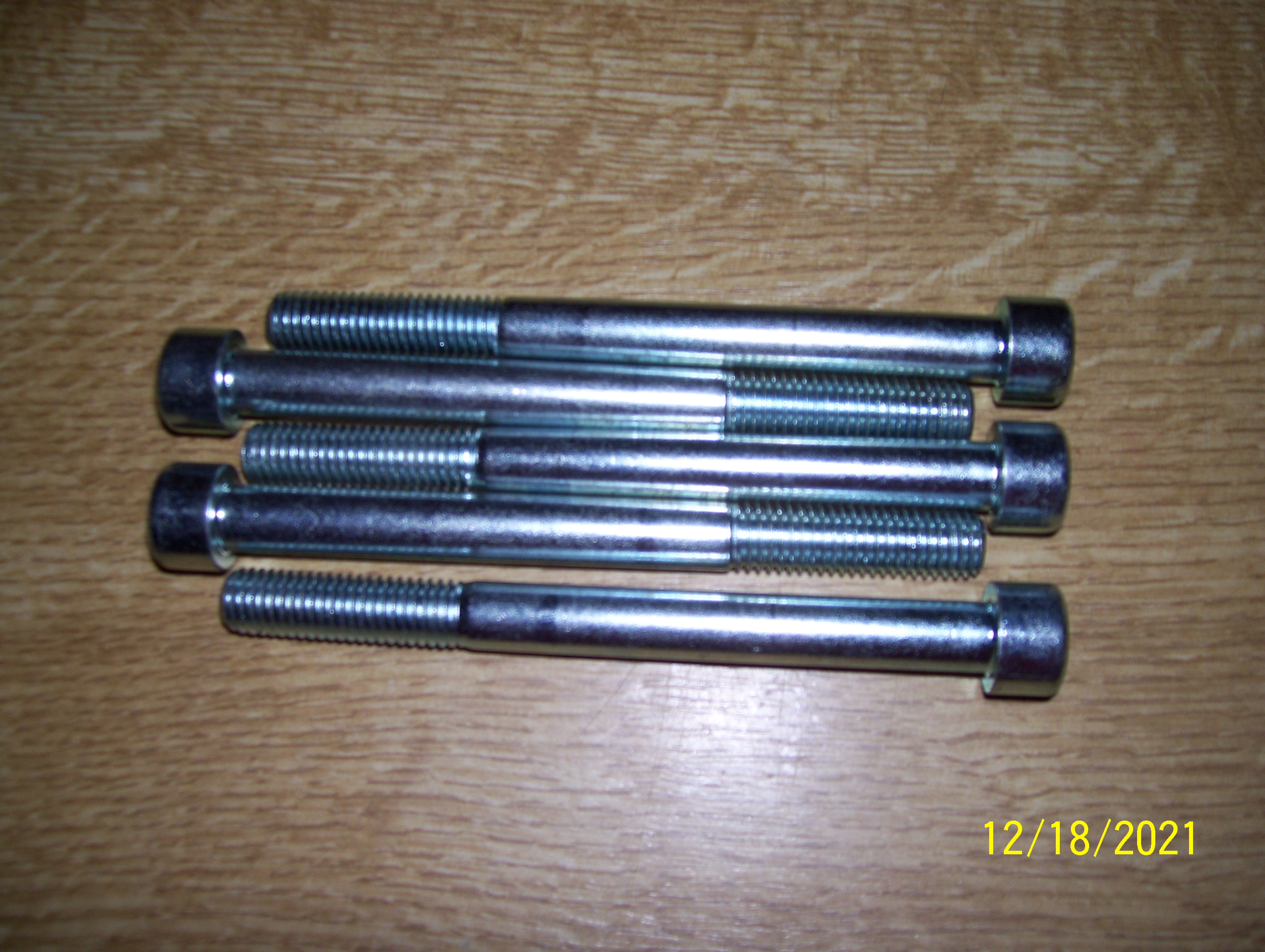

Die 10.9 Schrauben hab ich noch welche, sind 4 Stück M10
Ich hab mal neue M10 Schrauben gebraucht und von daher hab ich 5stück übrig.
Bei Bedarf bitte PN an mich,mfg

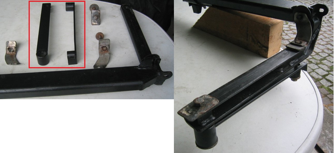

die obige AHK ist leider unvollständig, es fehlen die wichtigsten Teile: die Einschubbleche (Distanzstüke) siehe roter Kasten

Ganz wichtig!!!!
Es kommen immer Distanzstücke in den Längsträger, die man beim Schlachter umbedingt mitnehmen muss!!!!
Wenn Du ohne die Distanzstücke zusammenbaust, bekommst Du die AHK nicht richtig fest und verziehst Dir den Längsträger.
Letzteres würde, wenn es bei der nächsten HU auffällt, den Wagen durchfallen lassen.
Weiterhin benötigst Du 4 Schrauben mit Zugfestigkeit 10.9, da meistens die 4 Schrauben durch den Längsträger nicht beschädigungsfrei demontierbar sind.

Die abgebildetes Abstandshalter von Jörg hatte ich ja weiter oben schon angesprochen.
Es sah auf dem Bild aus, als wären diese an den Längskonsolen dran.
Es gibt auch die Version mit langen (festen) Hülsen.
Wen keine Abstandshalter da sind ist die AHK Schrott.
Hab noch eine vom C4 hier - gleiches Problem.
Die AHK vom C4 passt NICHT.

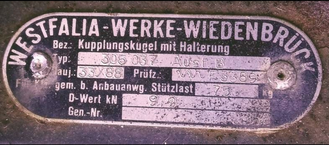

Re: AHK Audi 100 Limousine
Hallo noch mal!
Vielen Dank für die Einbauanleitung.

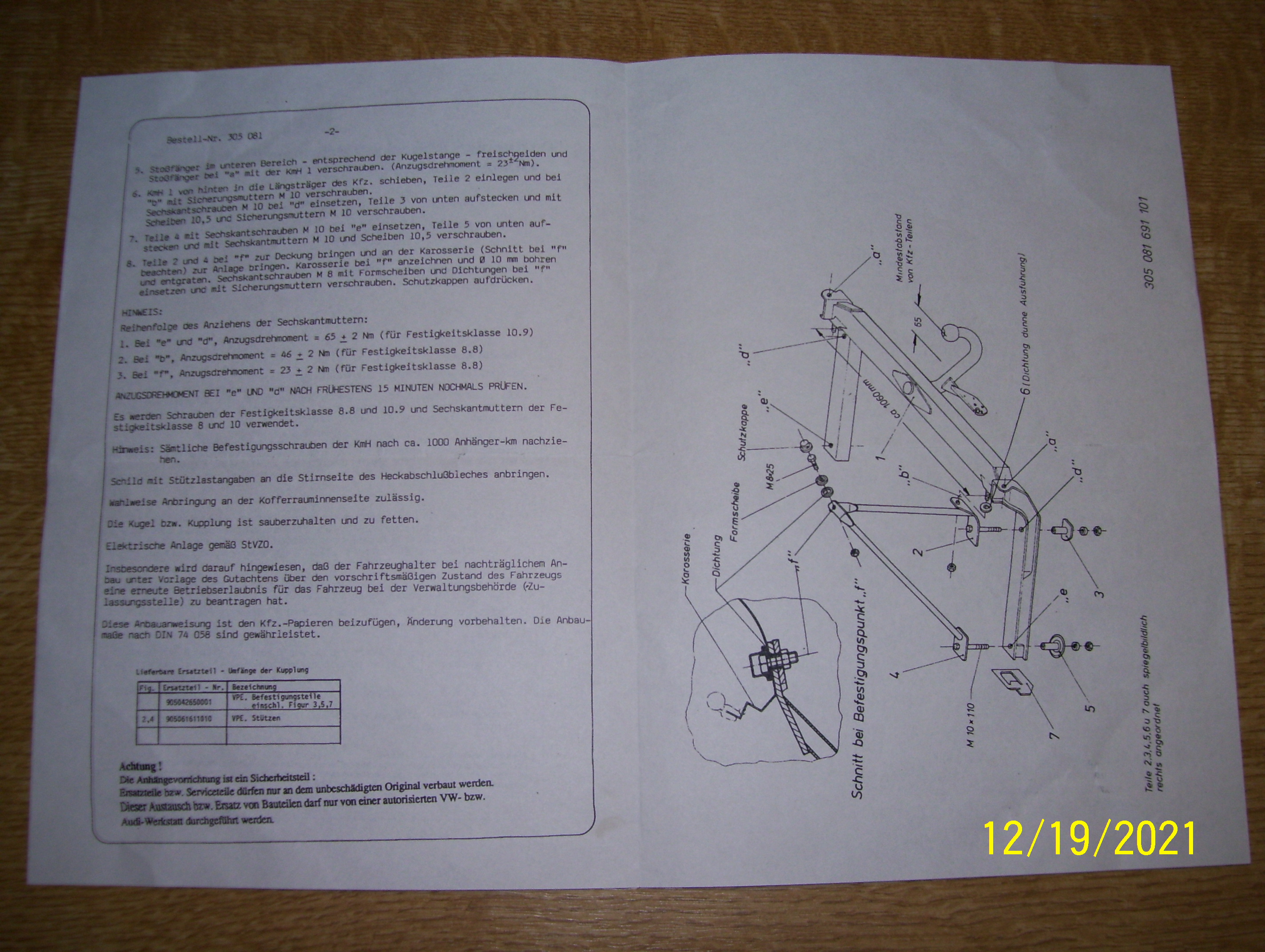

Laut Foto des Typenschildes handelt es sich um die besagte und bei dir im Blatt aufgeführte AhK
Nun hat er mir zwar versichert, das alle Schrauben und Platten dabei sind, nur finde ich auf keinem Foto diese " Dreiecksversteifungen". Werden diese nur bei der Limousine benötigt? Wenn diese dort gebraucht werden, fehlen ja wichtige Teile. Beste Grüße und Danke!

Mit den Dreiecksstüzen 1800kg bei 8% Steigung und natürlich Großes Kühlpaket.
Zum 500watt Kühlerlüfter Motor gibt es einige Beittäge, Forumssuche benutzen.......
Und natürlich auch Motorleistung abhängig, wie Stefan schon geschrieben hat.
Der kleine 4 Zylinder wäre zu schwach für 1800kg, Mkb Mcq hatte glaube ich mich zuerinnern 1900kg.
Diese Dreiecksstützen waren Sonder Zubehör von Westfalia und musste man extra Kaufen.
Diese fehlen also nicht bei deiner normalen AHK.
