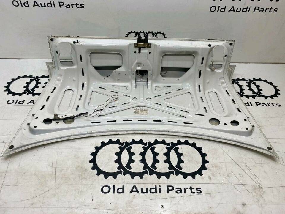

ansonsten könnte ich mir noch am ehesten vorstellen, dass man vielleicht die Kennzeichenbeleuchtung ausbaut. Damit hat man zumindest einen Zugang nach Innen.
Ihr könnt mal Online nach "Audi 100 C3 Heckklappe" oder ähnliches suchen. Da findet Ihr viele E-Bay-Angebote mit Fotos und da bekommt man einen Eindruck, wie man weiter vorgehen könnte. Zum Beispiel:

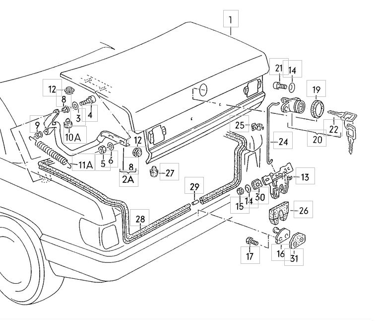

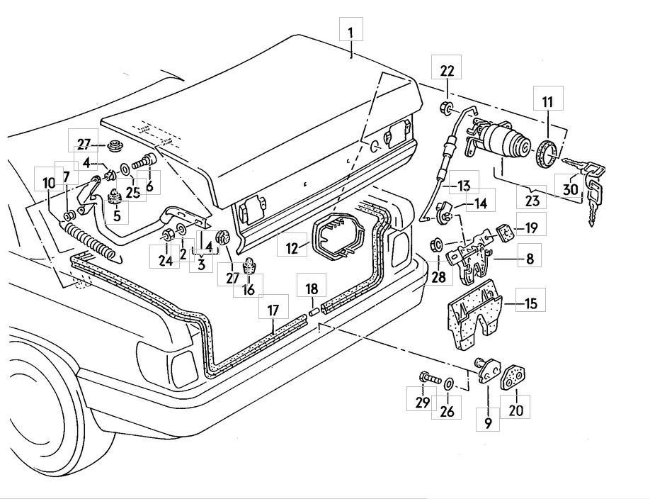

Vielleicht helfen Dir die beiden Bilder etwas weiter.
An einem Audi 80 B3 Limo musste ich mal die Heckklappe öffnen.
Hab's mit 'nem Draht durch die Löcher der Kennzeichen-Halterung geschafft.
Ob das beim C 3 auch klappt weiss ich leider nicht.
