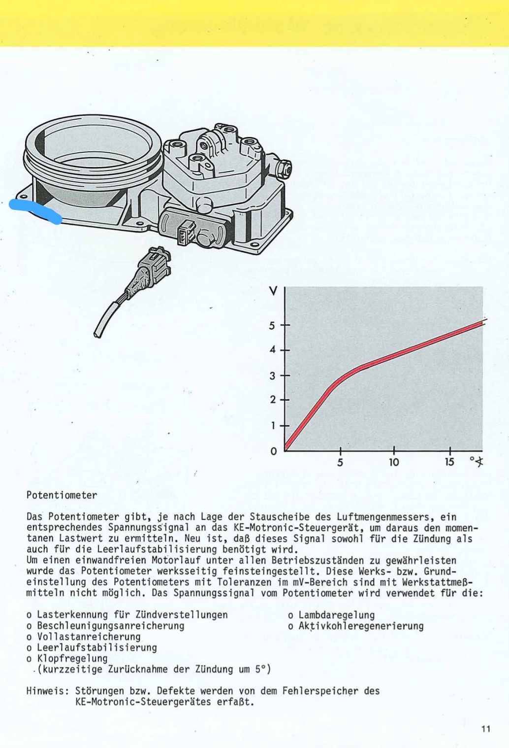

Die Spannung soll zwischen 0° und 5° recht linear von 0-3 V steigen, ab ca. 5° - 18° geht es flacher weiter, von ca. 3 - 5 V. Bei den Grad ist die Winkelstellung des Stauscheibenarms gemeint.
Ohne Last (nehm ich mal an) find ich nicht unplausibel, dass die Stauscheibe auf max 5° geht.
Wichtig wäre hier bzgl. der Funktion des Poti, dass der Anstieg gleichmäßig und ohne Ausfälle stattfindet.
(linear bzgl. der Drehzahl ist er nicht bei Dir, aber das muss er vielleicht auch nicht, der Parameter ist ja die Last)

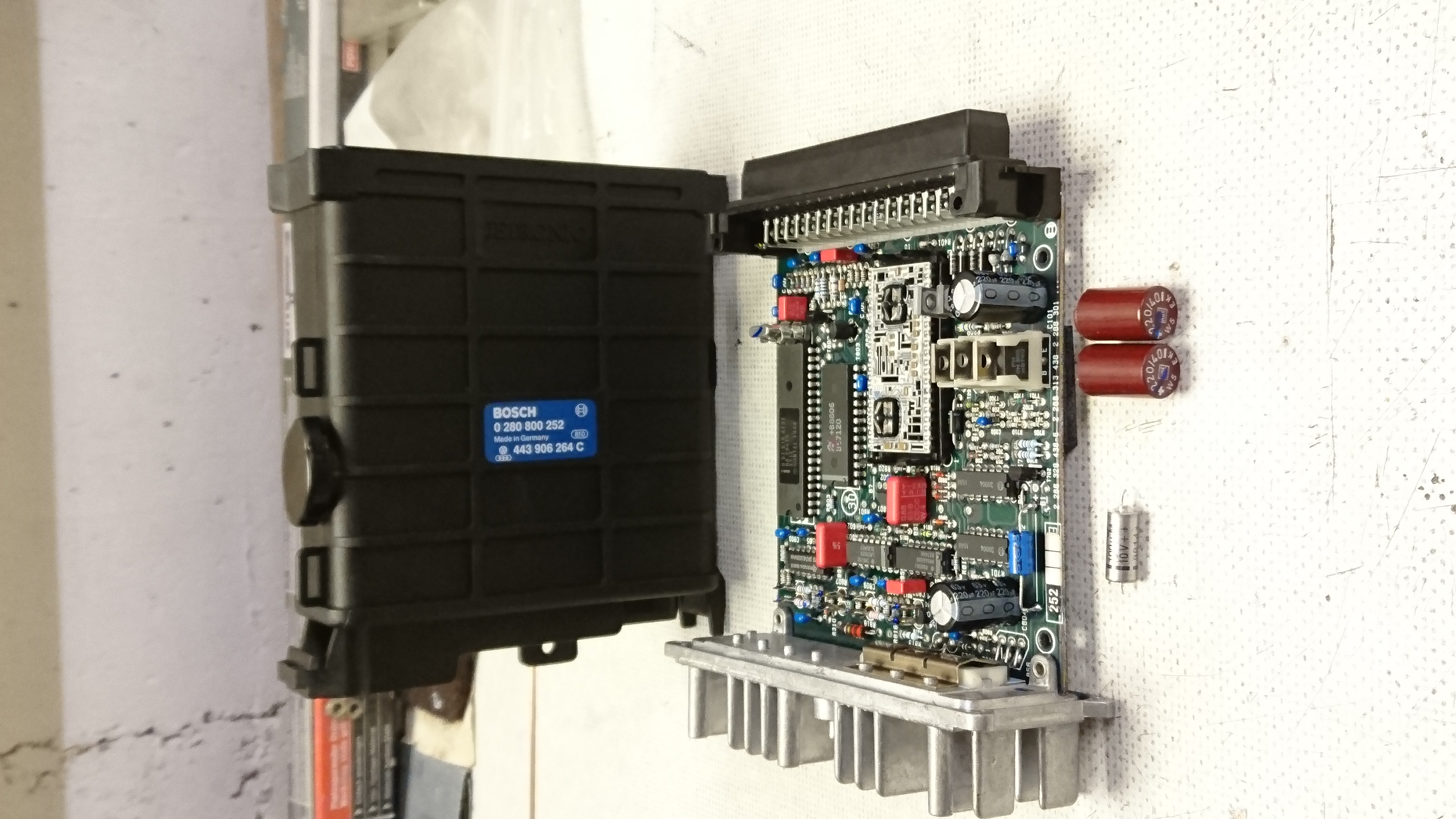

STG habe ich, auch garantiert funktionsfähig. Allerdings für mein zu Tod geunfallten RT. Wird wohl nicht viel helfen :D .
Apropos STG: ich habe in Erinnerung, dass bei dem NF (und vielleicht auch AAR) die STG getauscht wurden (es gab eine Art Rückrufaktion). Vielleicht ist bei meinem NF noch ein nicht getauschtes STG. Hat jemand Info dazu? Woran erkennt man, dass das STG die korrekte Version / Ausführung hat?
Ich weiß auch nicht um WELCHES STG es ging: Zündung STG oder Einspritzung STG????

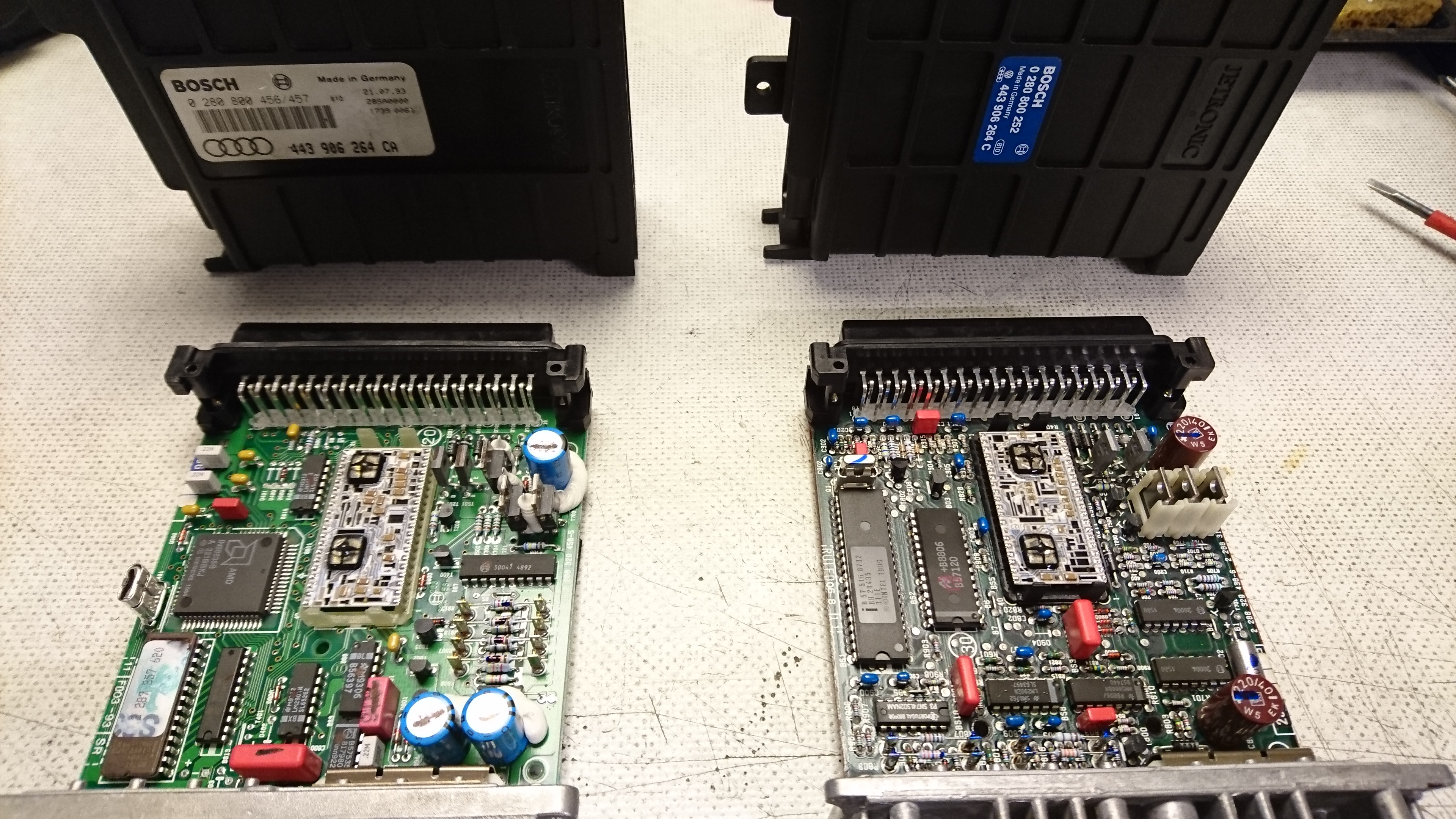

Von einer Rückrufaktion damals, von den STG's hab ich noch nix gehört, keine Ahnung ob da was war.
Fakt ist, daß man beide STG's von NF, NG und AAR bedenkenlos untereinander tauschen kann.
Es gibt nur minimale Softwareunterschiede, die eine schwören auf die alte von NG/NF andere auf die vom AAR.

Da war defenitiv was mit den STG‘s: es steht sogar in der offziellen Reparaturanleitung: „ STG wegen „Fertigungsprobleme“ austauschen“.
Die STG sind unteraneindeer austauschbar. Klar aber bestimmt nicht mit einem STG für RT :-)

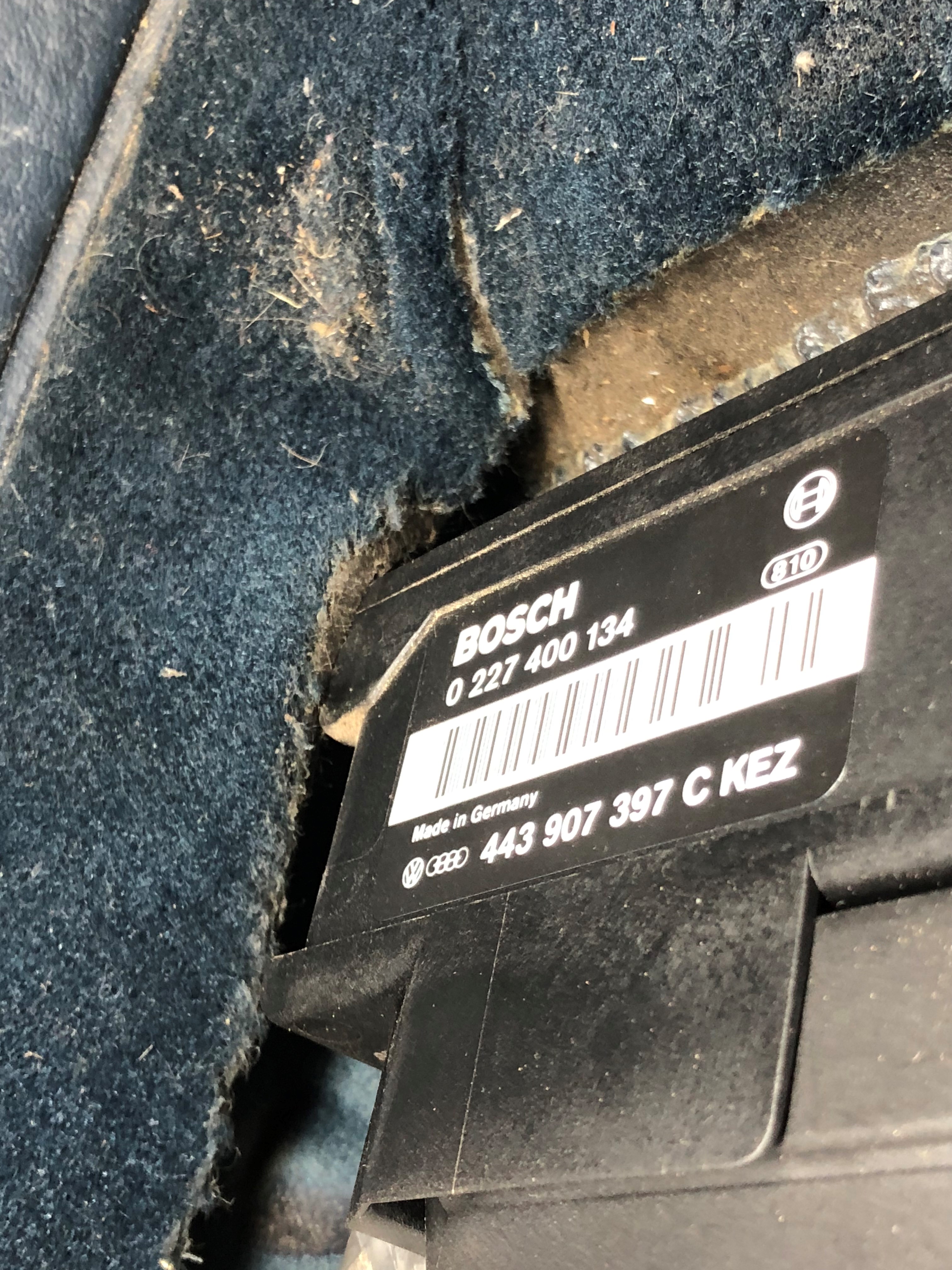

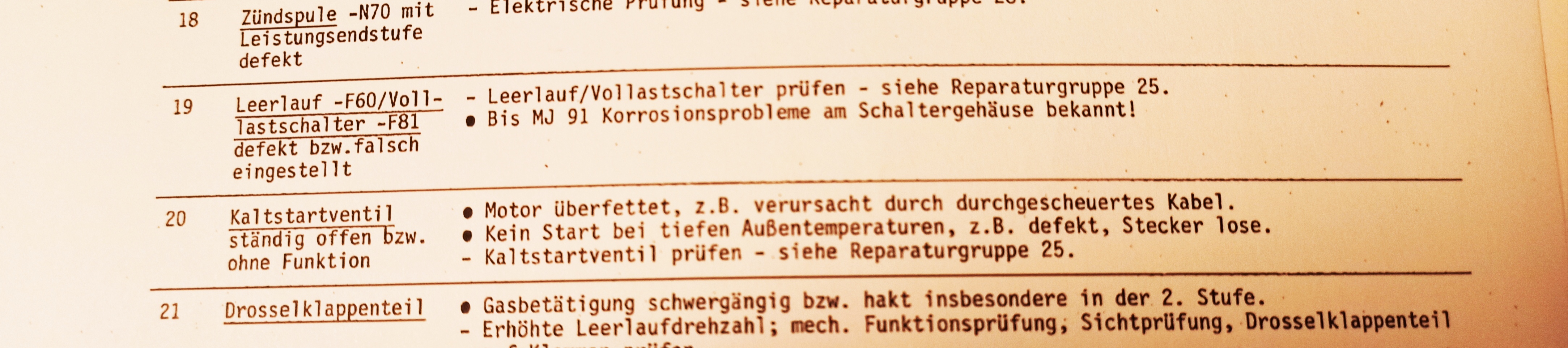

bzgl. des Steuergerätes in der Rep Anleitung bzw. dieser Fehlersuchtabelle der Ke III steht das in etwa mit folgendem Wortlaut drinnen: bei Problemen mit diesen sind Fertigungsprobleme bekannt... Ab MJ. 92 Geänderte Stg.
Eine Aktion gab es nicht.
Das steht z. B. auch beim Leerlaufschalter!

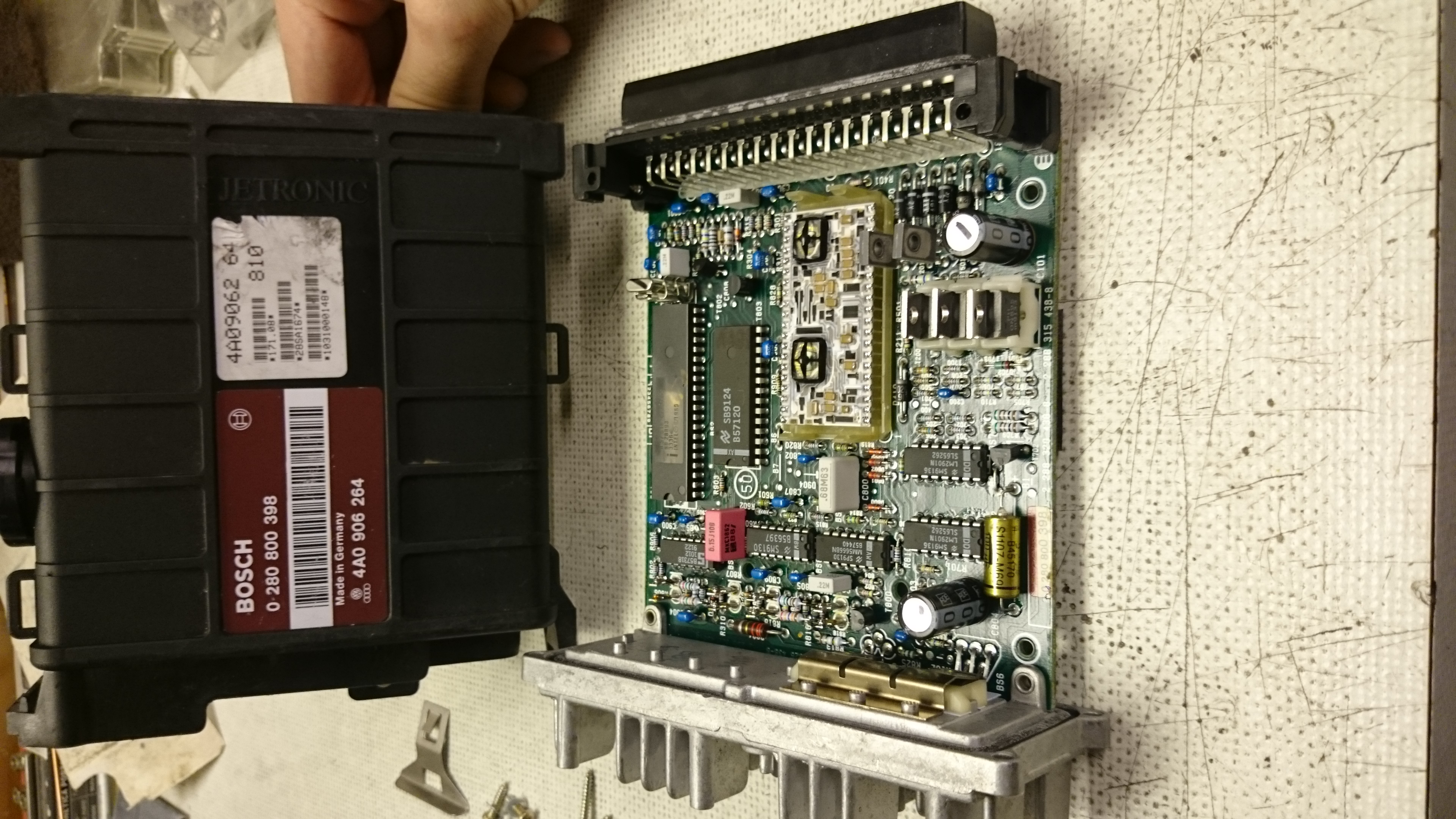

Schau mal welches KE III Stg. bei dir verbaut ist. Mit Endung CA wäre so ein "modernes" STG, diese haben die SAS erst weiter oben.
Mit Endung C wäre das normale. Wenn noch ein blauer Punkt aufgeklebt ist, dann wäre es die letzte Revision ab MJ.90
Gruß Tilo

m.A.n. (in dem Fall , das was SSP 95 und der RLF AAR (wie NF) hergeben) wirkt das Stauscheibenpoti nicht auf die Schubabschaltung, sondern bei diesem Motor nur auf Kaltbeschleunigungsanreicherung und den ZZP.
Zur Überprüfung, bei Problemen mit der Schubabschaltung, soll man einzig den LL-Schalter prüfen.
Vorraussetzungen dabei : Lüfter läuft nicht, Kühlmitteltemp. > 85 °C, Klima aus.....
Im SSP 95 steht das leider nicht vollständig korrekt drinnen.
Dafür im SSP 102 KE MOTRONIC ist es korrekt auch zutreffend für die KE III beschrieben.
Das Poti hat bei der KE III schon eine wesentlich gewichtigere Rolle wie bei der KE Jet.
Eigentlich aus der Erfahrung kann ich sagen das die SAS ab spätestens 60 Grad Kühlmittel Temperatur richtig funktioniert.
Also ab 1500upm einsetzt und ab unter 1200upm wieder aus ist.
Mit Klima an verschiebt sich dieses "Fenster" um ca 300upm nach oben.
Der Kühlerlüfter spielt da keine Rolle.
Der ist nur interesant für die Leerlauf Poti Spannung und Leerlauf DS Strom Einstellung.
Gruß Tilo

BlueBoxStar hat geschrieben: 24.02.2022, 22:11Im SSP 95 steht das leider nicht vollständig korrekt drinnen.
Woher hast Du diese Information?
Nebenbei steht aber auch da ja nix von nem Einfluss auf die Schubabschaltung.

BlueBoxStar
Beiträge: 245
Re: Schubaschaltung funktioniert nicht einwandfrei
Beitrag von BlueBoxStar »
André hat geschrieben: 24.02.2022, 22:48
Servus André,
erFAHRung, nach knapp 20 Jahren KE-III fahren. Fehlersuche, Leitfäden wälzen und selbst Fehler provozieren und verursachen
damit man genau weiss was passiert. Selbst entiwckeltes Messgerät für KE-Jet. Hunderte Stunden mit Messbox und Multimeter im Auto.
In den Leitfäden bzw. SSPs steht eben leider auch nicht alles. So wie diese Fehlertabelle im KE-III Leitfaden, diese wurde ja als Ergänzung
erst nachträglich hinten in die orig. Rep. Leitfäden eingeheftet. Glaube erst ´92 oder so.
Ich hab nahezu alle KE-III Steuergeräte in allen VEZ Kombinationen versuchsweise ausprobiert.
Außer ein paar exoten...z.b. US NF KE-III Stg. mit permanent Fehlerspeicher.
Ich müsste mal die genauen Unterschiede der Steuergeräte niederschreiben.
Die Steuergeräte sind z.b. auch alle in gewisserweise Codierbar.
Mercedes hat das bei seinen KEs viel mehr genutzt als Audi/VW, leider.
Der Leerlauf wird z.b. als primäre Größe vom Poti geregelt, erst sekündär kommt die Drehzahl als korrektur Größe dazu.
Daher auch oft wenn das Poti verschlissen ist mangelnder Leerlauf.
Steckst du das Poti ab, springen die Autos oft super an und haben sofort nen stabilen Leerlauf.
Mit der Schubabschaltung steht da nichts, da hast du recht. Dafür teilweise in anderen Leitfäden.
Der Rest ist meine Erfahrung von Digifant, KEs & KE-IIIs

BlueBoxStar
Beiträge: 245
Servus Alain,
es geht aber um das KE Jet Steuergerät. Das sitzt im Beifahrer Fußraum! Das Steuert die SAS.
Das Zündsteuergerät hat damit nichts zu tun.!
Tilo
Zuletzt geändert von BlueBoxStar am 31.03.2022, 12:24, insgesamt 3-mal geändert.
Technik die Begeistert!
Beiträge: 3249
Servus Tilo,
ja aber er hatte auch Teillastruckeln, das meiner Meinung nach nicht an der Schubabschaltung liegt und hatte die Zündung nicht komplett revidiert, deswegen der Klopfsensor...
BlueBoxStar
Beiträge: 245
Servus Thorsten,
das war mir schon klar ;)
Nur wegen dem Foto vom Steuergerät des VEZ STG. und der SAS im Beitrag zuvor schrieb ich das. ;)
Hier sieht man schön den Unterschied der KE-III Stg. anhand des internen Aufbaus zwischen CA und orig C
Wenn man so ein Steuergerät mal öffnet empfiehlt es sich die Elkos zu tauschen. Gerade die beim Orig. C STG. Roten ROE Roederstein Tonnen sind nach über 30 Jahren Schrott
Tilo

alain lime hat geschrieben: 02.03.2022, 08:43 Schon interessant, dass es so große Unterscheide zwischen "C" und "CA" gibt. Was war wohl der Grund? Unzuverlässige IC's in der "C"-Version, unglücklich designed Schaltung in der "C"-Version, verbesserte Funktionen in der "CA"-Version?
Hm, was heißt "große Unterschiede" ?
Bis auf den Bereich "rechts oben" an dem Elko ist die Platine komplett anders.
Ich denke, ein Aspekt war das Ziel, viele Bauteile, sprich vor allem Widerstände, einzusparen (Kostenoptimierung).
Ausserdem fand offenbar n Wechsel von Intel zu AMD statt.
Möglicherweise - das ist aber rein speuklativ - war der Ansatz, dass man ein neues Grunddesign wollte, das man dann relativ einfach an andere Motoren oder Einspritzsysteme anpassen kann, ohne alles (wieder) neu machen zu müssen; also sozusagen "Zukunftsfähigkeit".
BlueBoxStar
Beiträge: 245
warum, wieso das so geändert wurde kann ich leider auch nicht sagen.
Jedenfalls ist das KE-III STG. vom AAR/NG ab MJ.92 (Außer Cabrio) gleich dem C.
Wer sich z.B. fragt warum im Cabrio nicht, in diesem ist das 443906264 F verbaut. Das ist die "Schadstoffarme" Version.
Die bei allen anderen Modellen mit dem 2.3er für Japan & Schweden verwendet wurde.
Das F ähnelt aber dafür dem CA im Aufbau. Ich habe nur leider kein Bild vom inneren Aufbau parat.
Tilo
Zuletzt geändert von BlueBoxStar am 31.10.2024, 01:07, insgesamt 1-mal geändert.

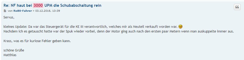

ich habe in der Zwischenzeit weiter im Forum recherchiert:
Offensichtlich kann das KEIII Steuergerät sehr wohl Einfluss auf die Schubaschaltung (auch im Zusammenhang mirt der Drehzahl) haben.
Ich muss mir noch das KE II STG näher anschauen.
