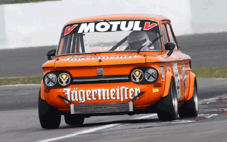

hab mit meinem Bekannten besprochen der NSU 1200 TT einiges schraubt und fährt und als Senior immer beim Rennen noch mitfährt:
https://nsu-tt-trophy.com/wp-content/up ... 68x480.png
Er verwendet 20W60. Der Hauptgrund ist aber wohl die bessere Kühleigenschaft, da der Motor keine Wasserkühlung,
sondern nur einen Ölkühler (siehe Foto vorne) hat.
Aber das ist nix für die kalte Jahreszeit und man muss schön behutsam das Fahrzeug warm fahren.
Für den Einsatz in einem 44er nicht geeignet.
Gruß Thomas
Gruß Thomas
des is doch da Schindler Uwe, oder...?

Nee Martin Wahl.
