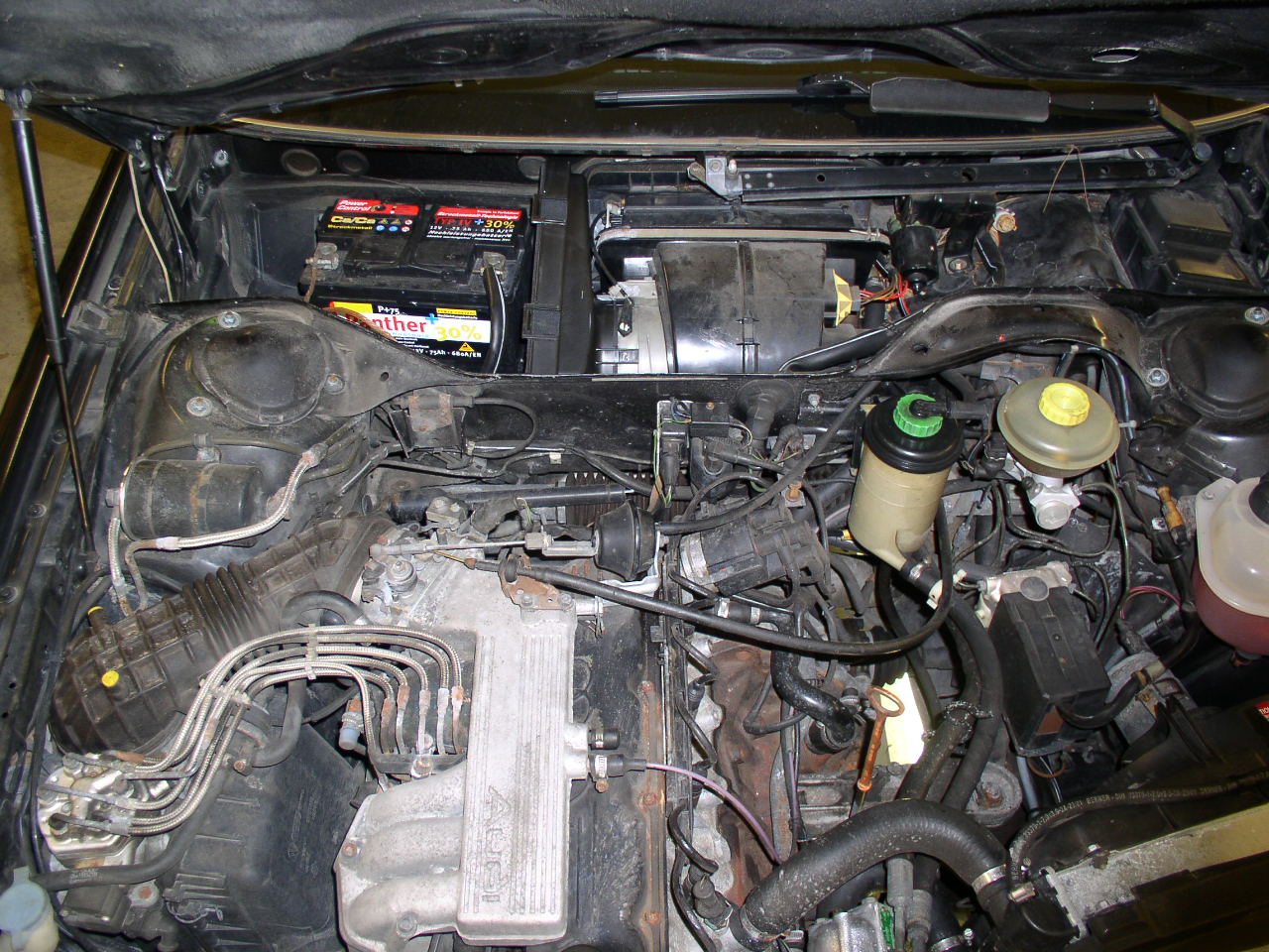

Tausche Foto deiner Batterie unter dem Luftfilter gegen Bezugsquelle des Adapters!

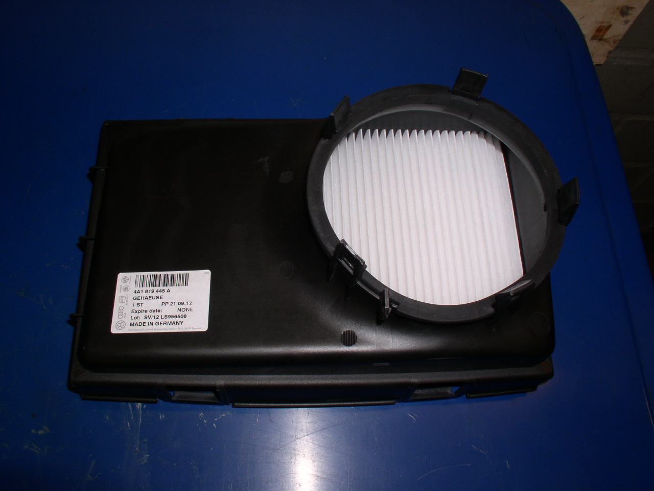

Den Filtereinsatz: 4A0 819 439A gibt es problemlos, aber der Adapterrahmen: 4A1 819 303 A [Edit: scheint die falsche Nr. zu sein - sollte wohl 4A1 819 445A sein - wie im nächsten Beitrag abgebildet - sorry dafür!]...Da dürfte es haken.
Wie gesagt, der wurde m.W. erstmalig im C4 verbaut und passt - dank des gleichen Gebläsekastenstutzens - problemlos am 44er. (1997 war ich echt froh, auf diese Idee gekommen zu sein...). Aber als Originalersatzteil wird es ihn wohl nicht mehr geben und als Zubehörteil im Aftermarket ist er mir nie aufgefallen...und auch bei Audi Tradition ist nix los mit der Nummer :-(

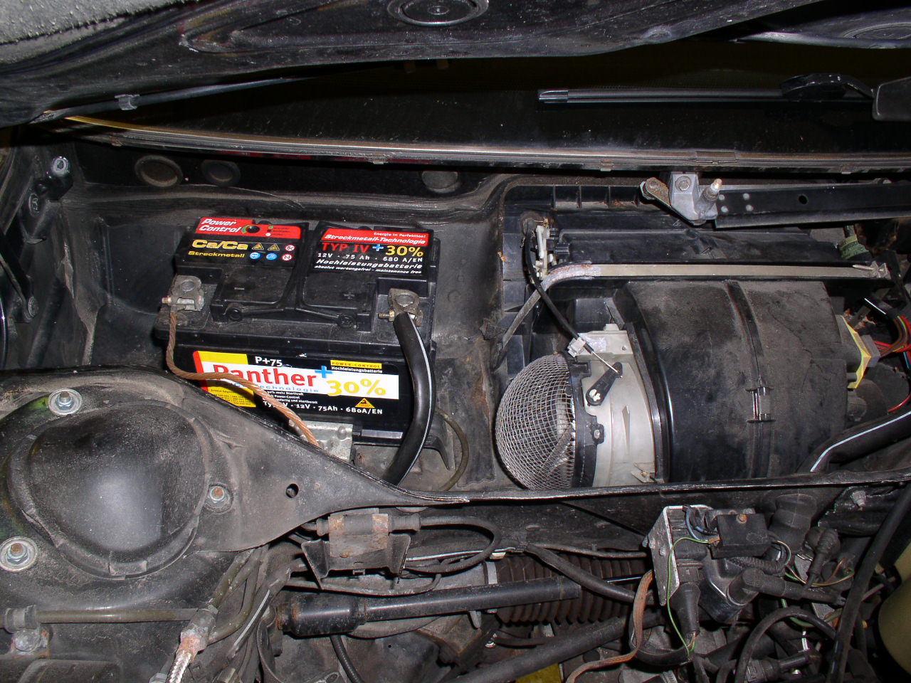

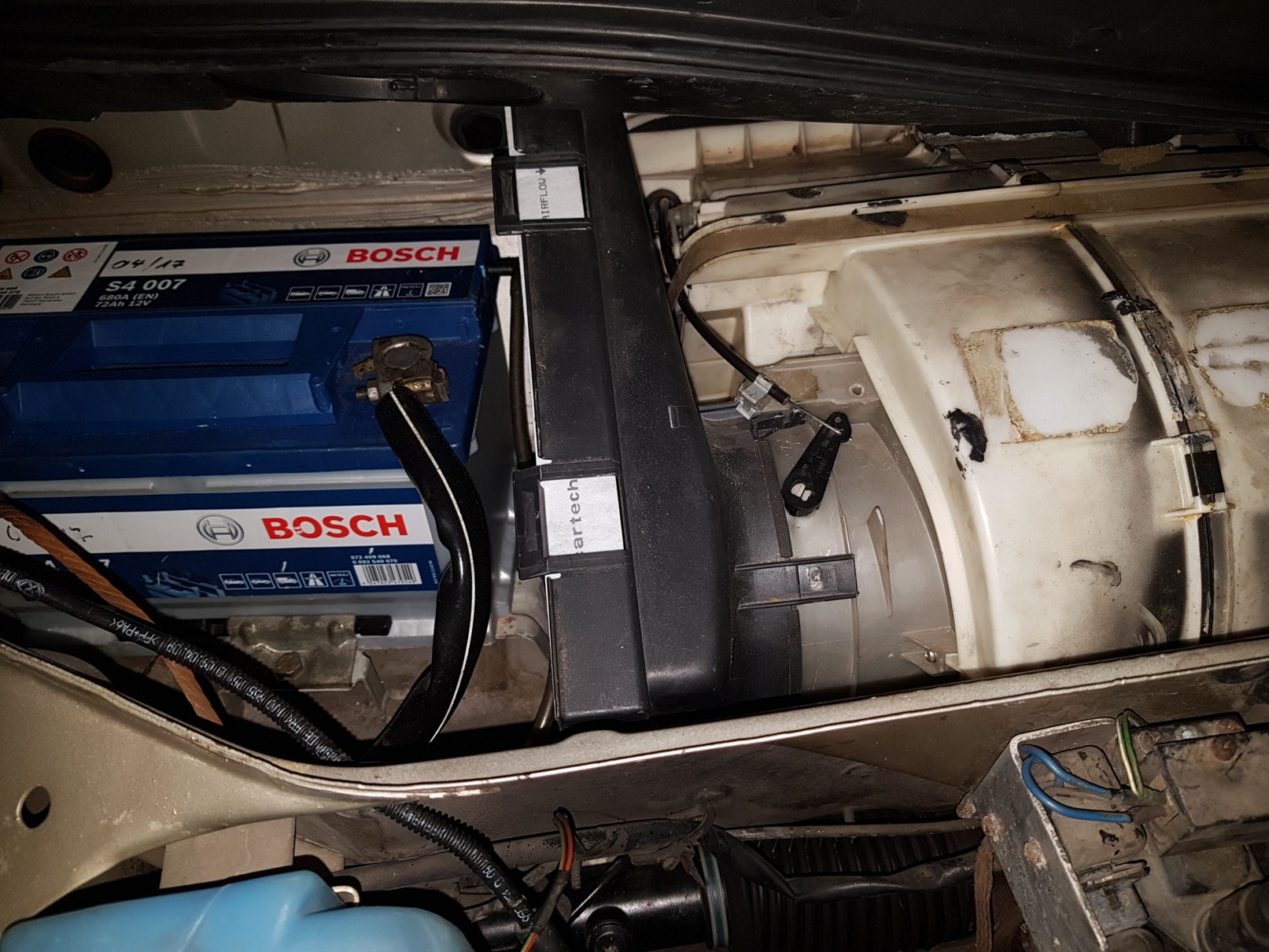

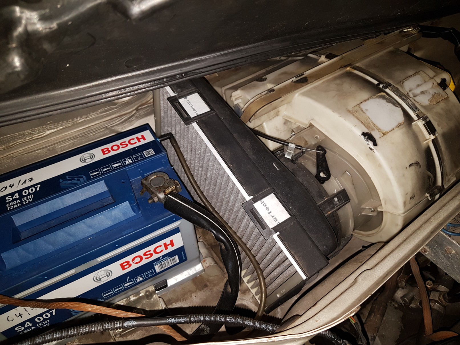

bei mir passte alles Plug & Play:
Vorher
Vorher
Nachher
Nachher
Filteradapter
Filteradapter
