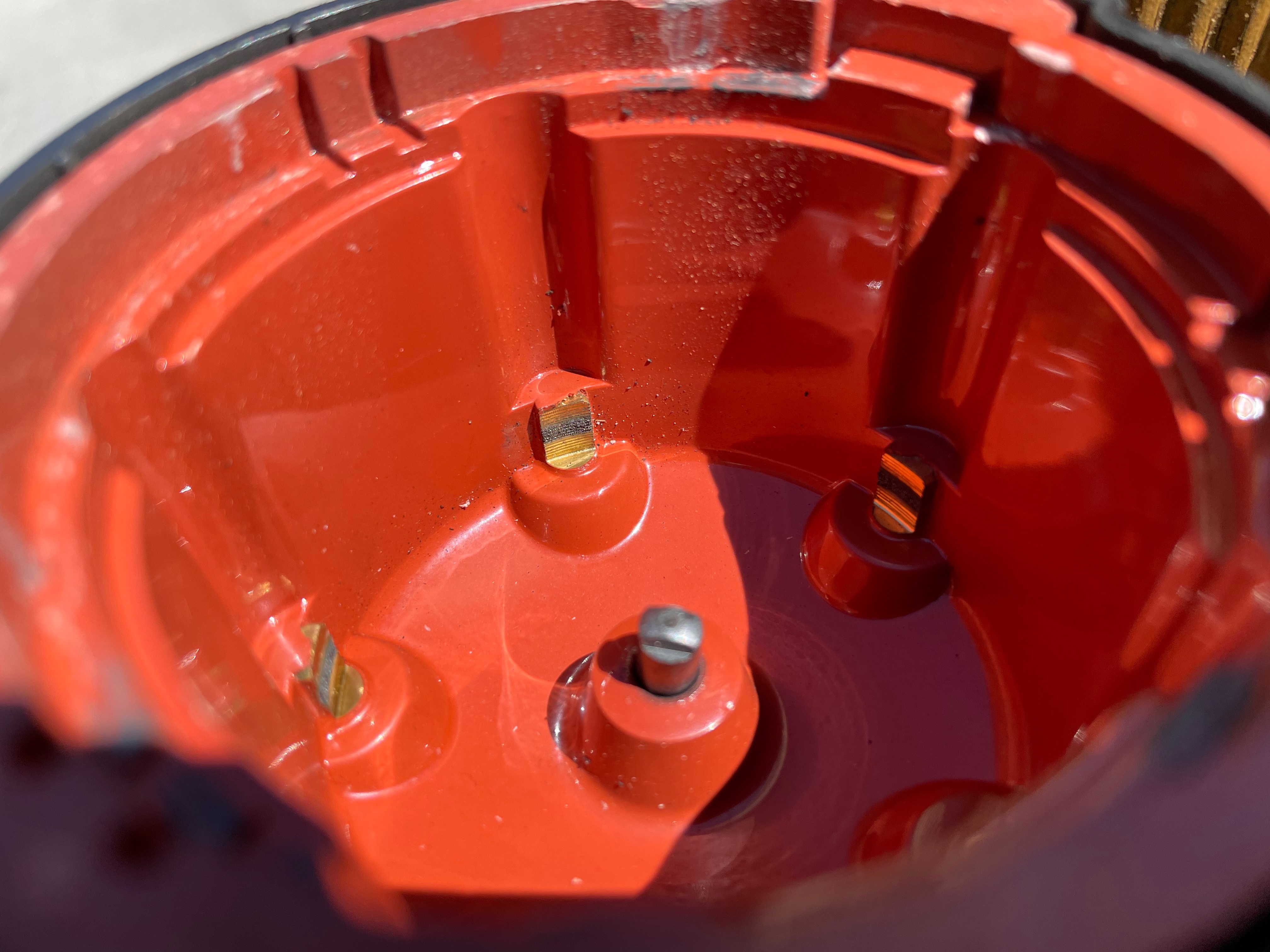

Mein Audi 200 20V hat manchmal unter Volllast und auch im Stand Zündaussetzer. Das Auto zieht dann nicht sauber durch (ist eine Art vibrieren unter Volllast, hat aber Leistung) und im Stand vibriert das Auto auch manchmal.
Ich habe am Wochenende die Verteilerkappe runtergegeben und die Kontakte sind (etwas) verkohlt. Wie normal ist verkohlt sein? Ich habe die Kappe ca. 15.000 km drin. Originalsoftware ohne Tuning.
Ich habe dann die Kontakte mit feinem Schleifpapier gereinigt und wieder eingebaut. Die neue Bosch Verteilerkappe ist schon bestellt.
Mich wundert es etwas, dass schon nach 15.000 km die Kappe verkohlt ist. Hat jemand von euch eine Idee, warum? Ist das der Grund für die Zündaussetzer?

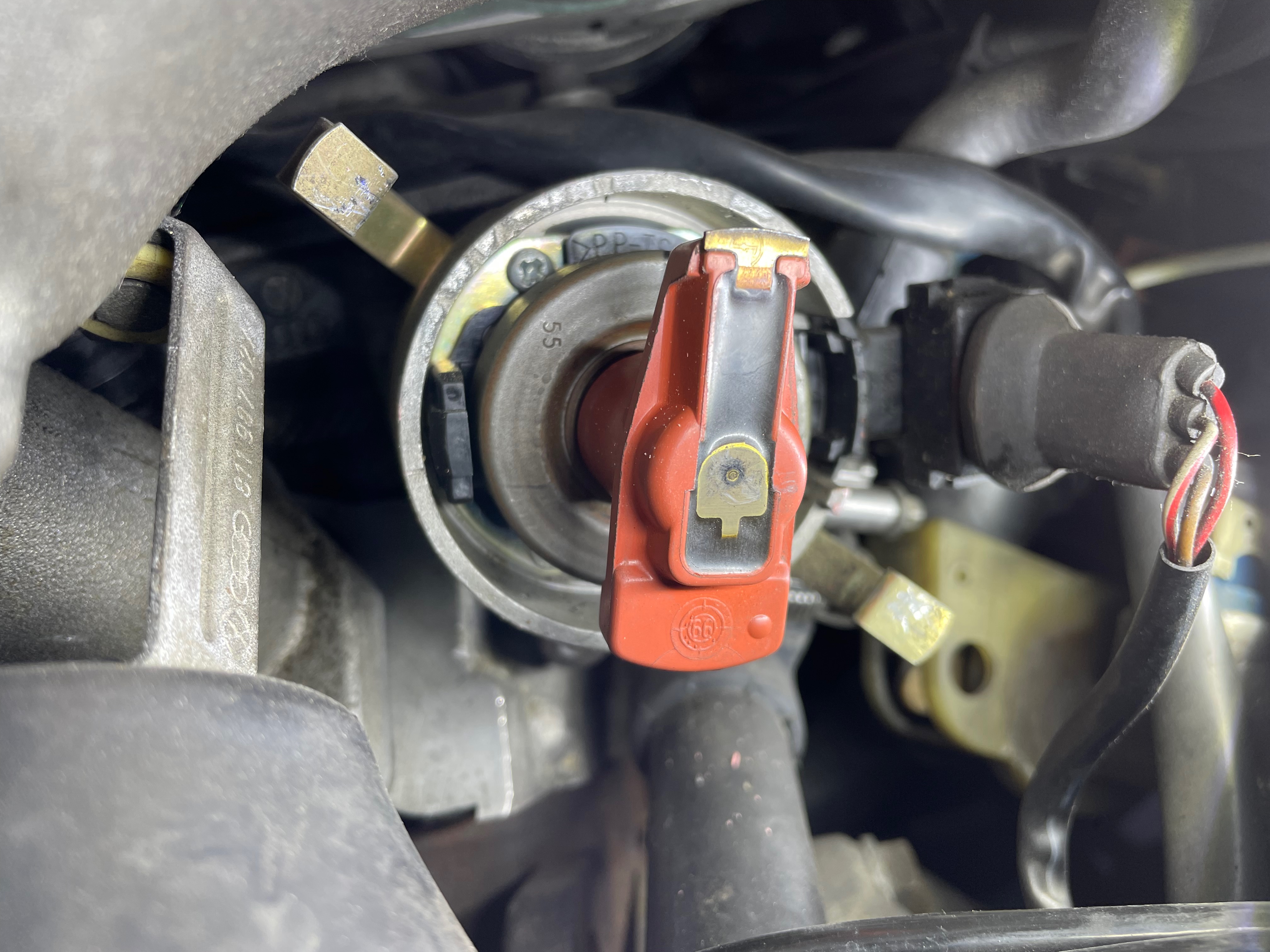

kontrolliere mal den Anzugsmoment der Zündkerzen. Sind deine Zündkabel noch "Lebensfähig"? Kappe und Finger sehen "normal" aus. Ist der Finger mit 11mm Kontaktfläche verbaut?

eigentlich ist da nichts ungewöhnliches zu sehen. Ich würde mir aber die Zündkabel mal sehr genau vornehmen.
Vorgehensweise:
- Fahrzeug im Dunkeln bei geöffneter Motorhaube laufen lassen.
- mit Wassersprühflasche den gesamten Bereich von der Zündspule über die Verteilerkappe bis zu den Zündkerzensteckern absprühen.
-> sollten jetzt ein überspringender Funken zu sehen sein, dann hast Du des Rätsels Lösung
Ansonsten auch mal den Zustand der Zündkerzen und Zündkerzenstecker sowie die Übergänge Zündkabel zum Stecker an der Verteilerkappe prüfen (falls diese sich abschrauben lassen).
Vorgehensweise:

ich würde immer den Verteilerfinger und die Kappe zusammen erneuern.
Laut Deinem Foto ist der Finger noch aus 1999.

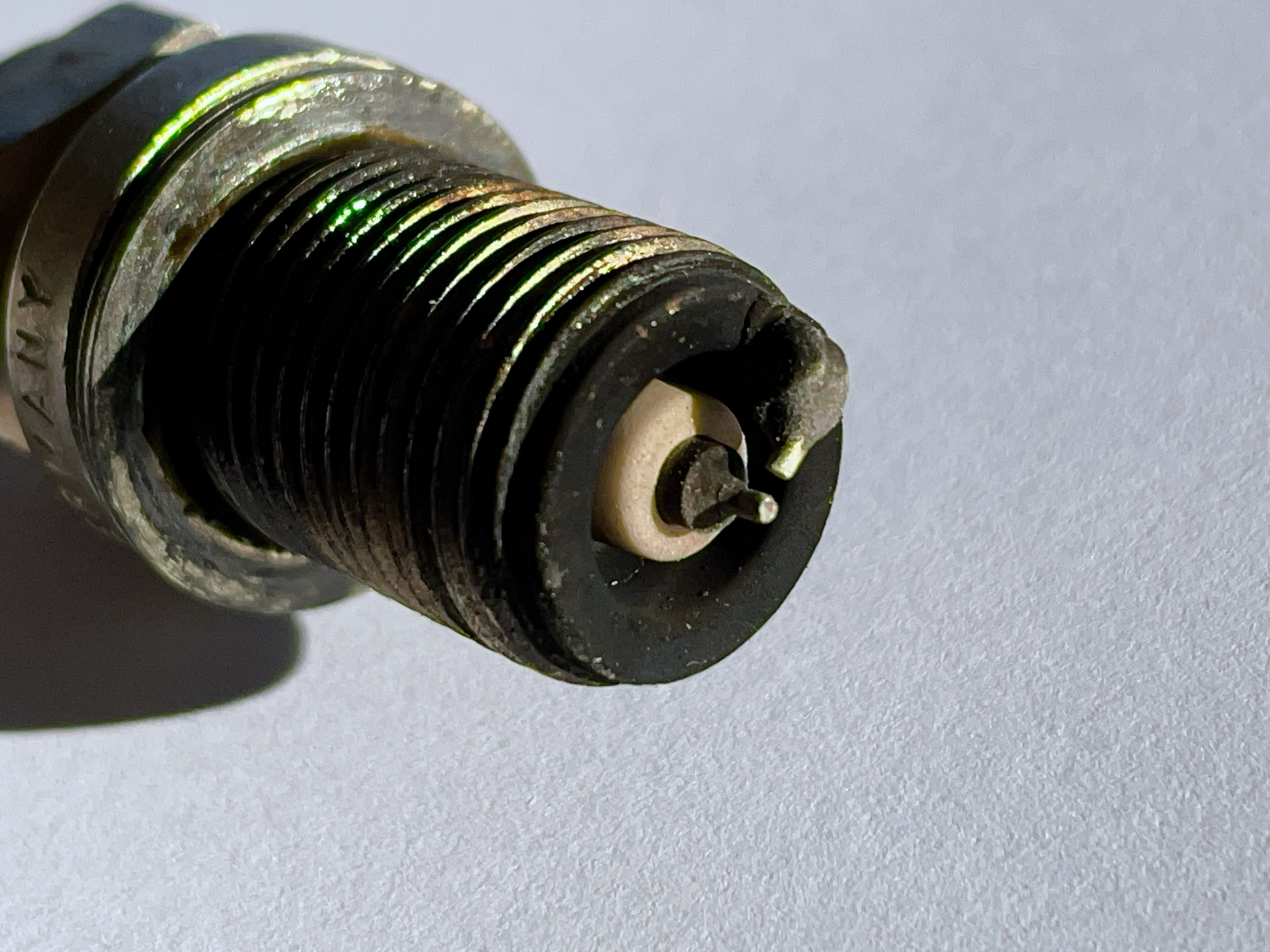

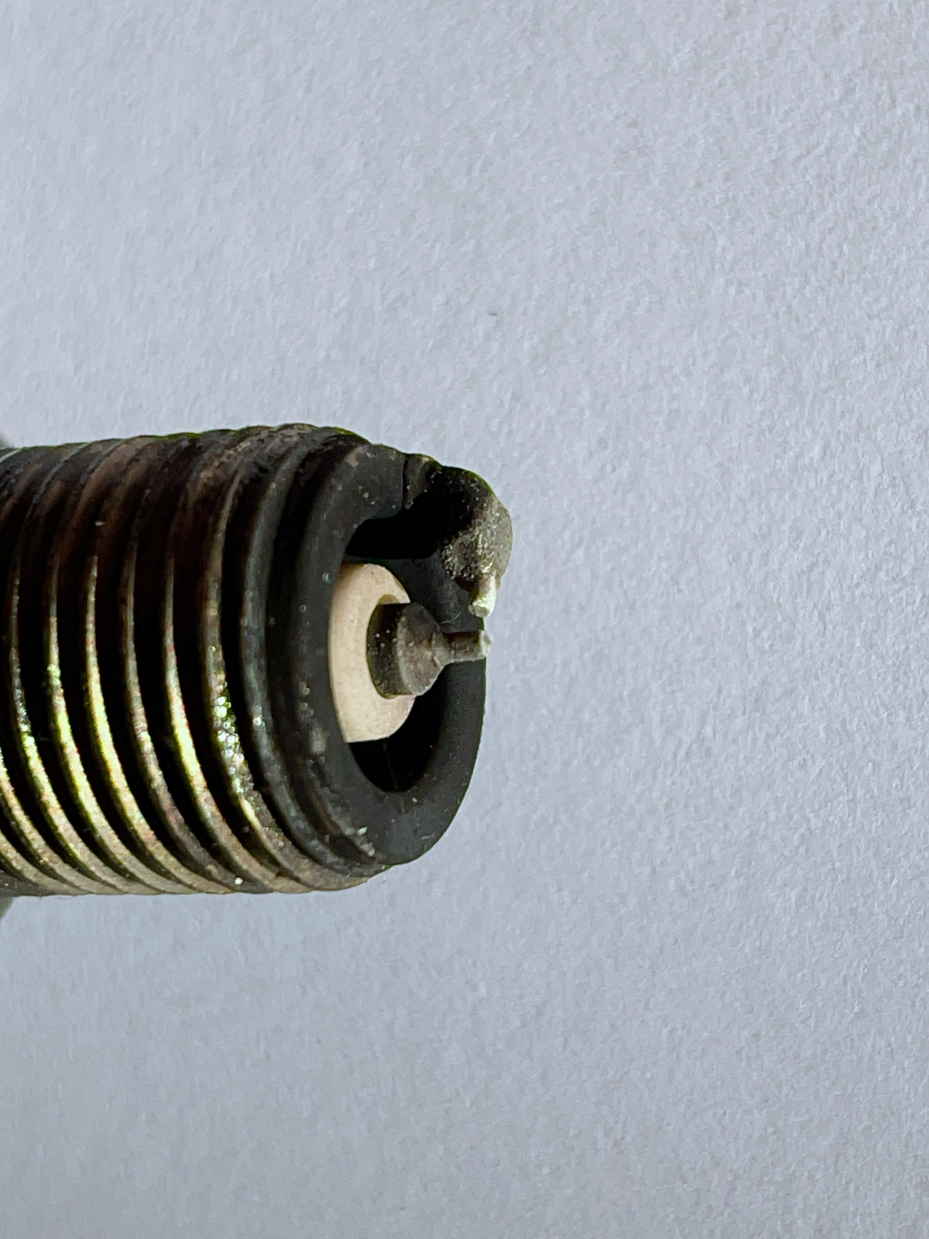

Ich habe die Zündkerzen kontrolliert und gleich mal fünf neue NGK Laser Platinum PFR7B 4853 reingegeben. Die Bosch F5DP0R gibt es leider nicht mehr.
Für meinen Geschmack sind die etwas zu schwarz. Läuft der Motor also zu fett?
Verteilerfinger hat mein Mechaniker vor ca. 15.000 km erneuert. Kann aber sein, dass das Ersatzteil noch von 1999 ist? Es ist der Finger mit 11 mm.

ja - der läuft etwas fett oder hat massiven Ölverbrauch.
Schon mal die Spannung der Lambdasonde gemessen?
Da der Anlass Deines Beitrages aber "Ruckeln" (unter Volllast und im Stand Zündaussetzer) war. könnte auch Falschluft ein Thema sein.

Die NGK Kerzen müssen meines wissens noch richtig auf Abstand eingestellt werden. Vielleicht ist das noch ein Hinweis.
