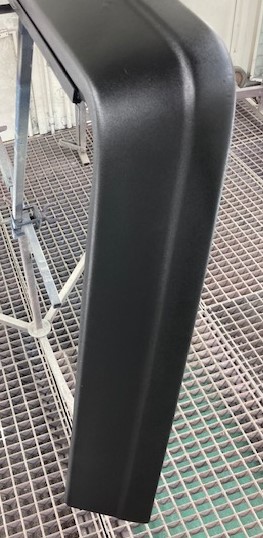

wenn Du es etwas "günstiger" haben möchtest und Deine Blenden noch vorhanden sind, dann kann man die auch recht einfach wieder aufarbeiten.
Sofern Kratzer drin sind muss man die spachteln bzw. schleifen.
Dann einen Füller drauf und das Ganze mit MIPA BumperPaint (gibt es in der 400ml Spraydose und in der Literdose für die Lackierpistole).
Ich habe damit meine Typ 44 Stoßfänger aufbereitet und die sehen aus wie neu. Absolut originalgetreue Struktur - auch an den Spachtelstellen.
Ich werde meine Stoßfänger-Blenden am C4 auch komplett damit aufbereiten.

Das heißt tiefe Kratzer hast Du gespachtel und dann wieder glatt geschliffen oder hast Du die gesamte Stoßstange glatt geschliffen und bist dann erst mit dem Stoßstangenlack drüber?

bei allen Lackierarbeiten immer erst SEHR GUT REINIGEN.
Gerade bei Stoßfängern wurde ja gerne mal irgendein Zeug draufgeschmiert (schwarze Schuhcreme mit Silikon ist der Traum).
Also erst mal mit dem Hochdruckreiniger den ganzen Dreck und Staub runterwaschen.
Dann das komplette Teil mehrfach mit Silikonentferner reinigen.
Ich benutze zum Spachteln MIPA P35 Elastic - es geht aber auch eine herkömmliche Polyesterspachtelmasse (Aber nicht gerade aus dem Baumarkt).
Spachtelbereich mit P120 anschleifen und spachteln.
Nach den Spachtelarbeiten mit P120 / P240 / P320 schleifen.
Dann einen guten 2K Füller verwenden. (Lässt man den Füller weg, dann können sich unschöne Stellen abzeichnen und man sieht es.)
Die Bumperpaint dann in mehreren Schichten aufbringen. Bei Lackierpistolenauftrag eine 1,8er oder 2,0er Düse verwenden und KEINEN Filter im Becher (der verstopft sonst).
Dann trocknen lassen und fertig - sieht wirklich aus wie neu!

Noch eine Frage: Wieviel Material braucht man denn für die vordere und hintere Stoßstange am Typ44? Ich hab da bislang garkeine Erfahrung, ich lass das immer meinen Lackierer machen - in dem Fall würde ich aber das Material schonmal bestellen, nachdem er mir das Go bereits gegeben hat :-D

Für beide Stoßfänger vom Typ 44 habe ich exakt 500ml Bumper-Paint und 100ml UN21-Verdünnung benötigt.
Ich verwende die SATA RPS-Becher (600ml Einweg-Becher) - hatte deshalb 600ml angemischt und das hat exakt für die beiden Stoßfänger gereicht.
Beide Produkte werden aber jeweils als 1 Liter Gebinde geliefert!
