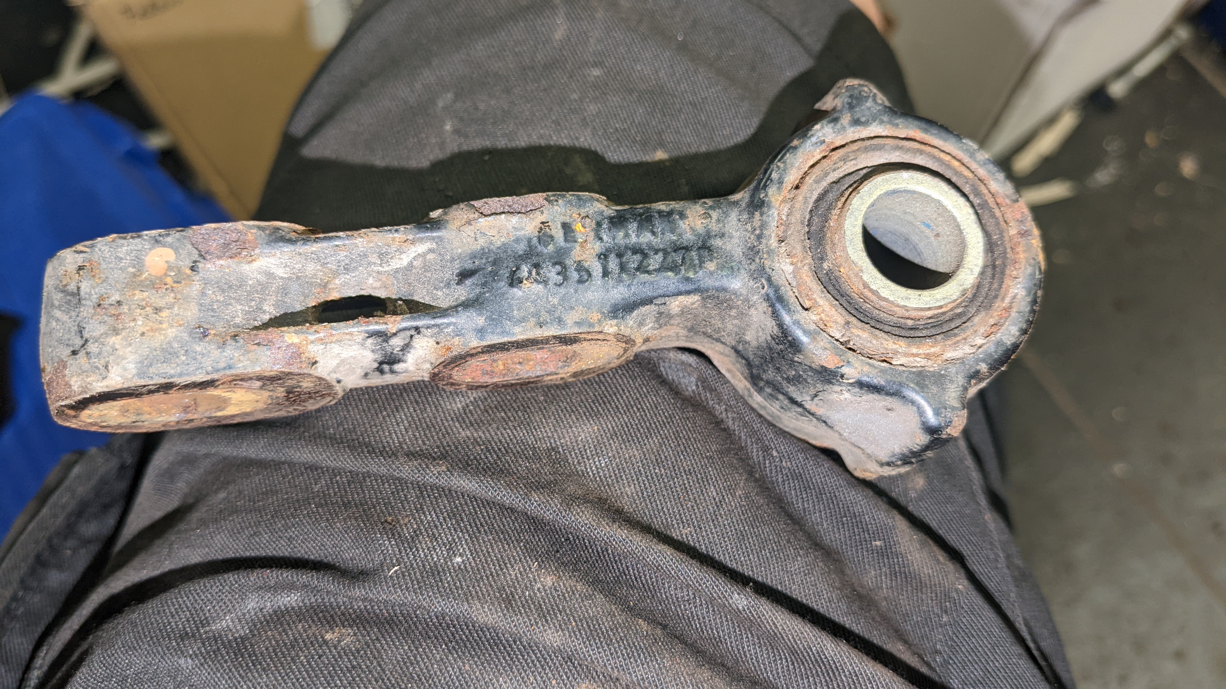

ich bin ein bisschen verwirrt. Die Teilenummer auf dem Teil scheint es nicht zu geben (443511227D). Laut Teilekatalog gibt es rechts und links. Besteht der Unterschied jetzt nur von welcher Seite das Lager eingepresst wird?

Hallo Benny,
die 443511227D ist die Nummer des rohen, unbearbeiteten Schmiedeteils.
Beim Freundlichen war nur der Zusammenbau mit Lager erhältlich bzw. gelistet.
Wie du vermutest, ist der Unterschied zwischen links (443511223C) und rechts(443511224C) nur die Richtung des Gummimetalllagers (443505171F).
