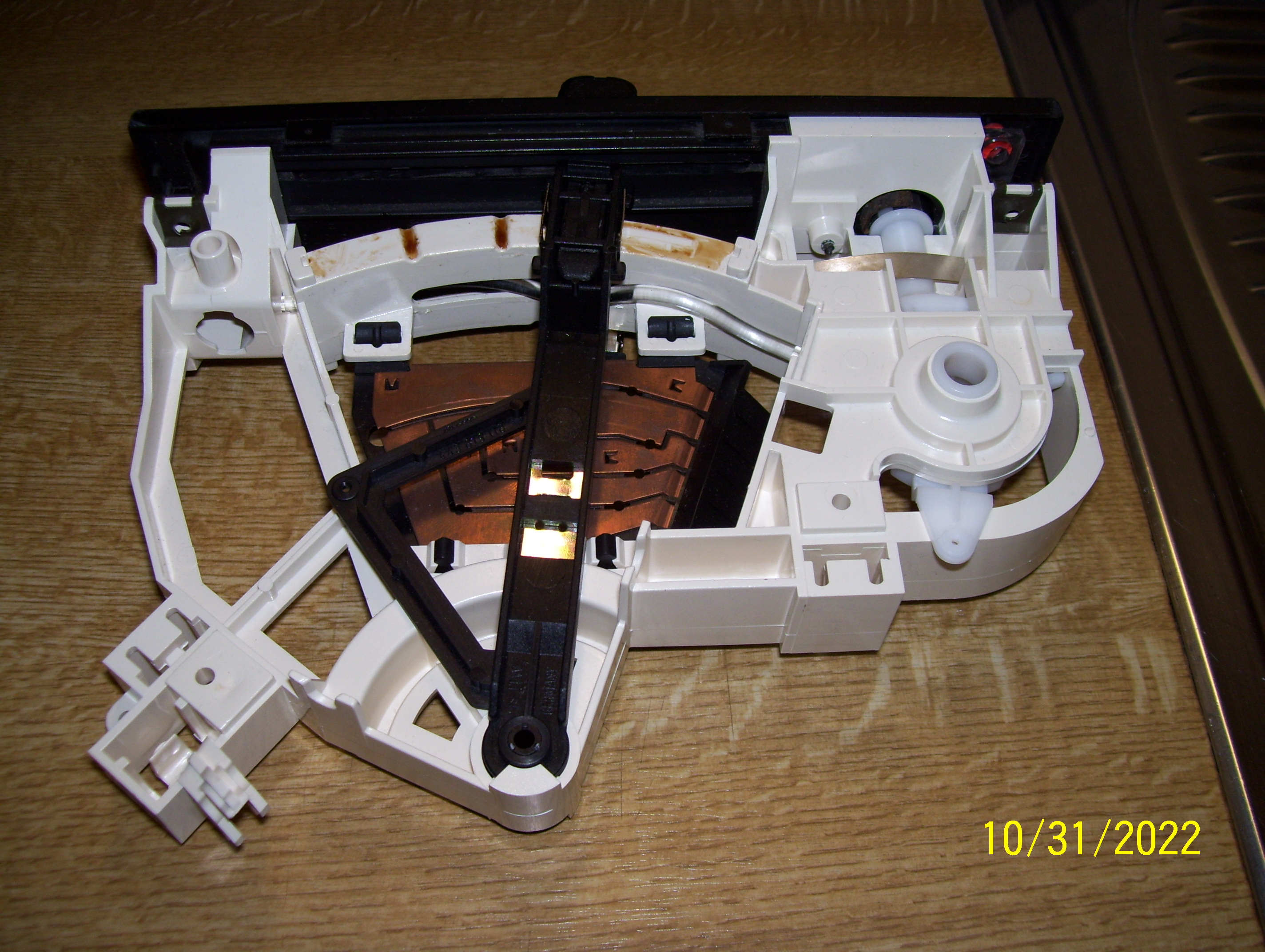

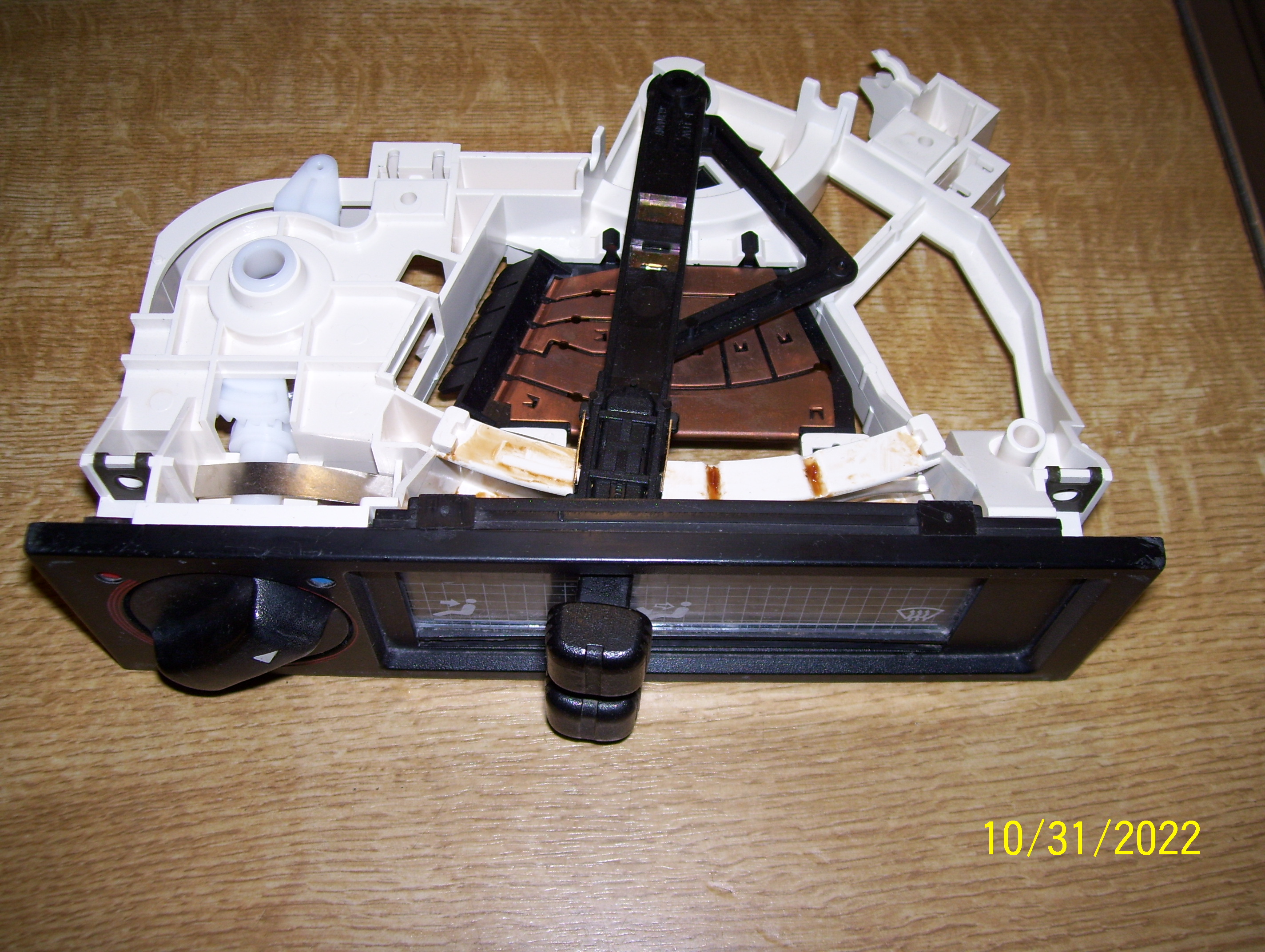

Es gibt auf der Rückseite deiner Abdeckung eine Birnenfassunghalterung
Mal nachschauen ob da deine Birnenfassung noch fest sitzt
Und ein Willkommen hier im 44er Forum :D
Damit leuchtet es immer, bei Standlicht
Halter für die Birnenfassung links, bei weisen Rahmen

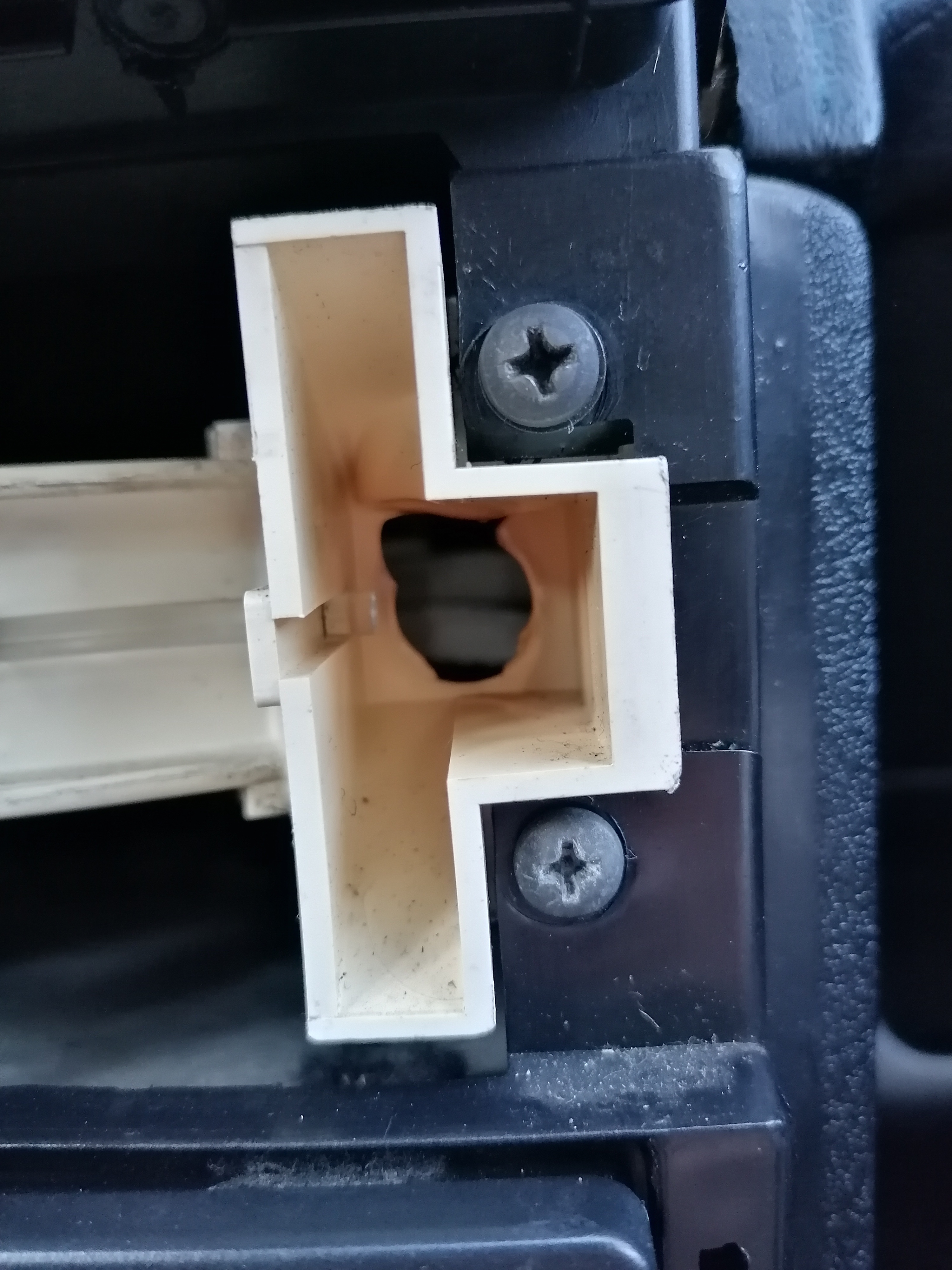

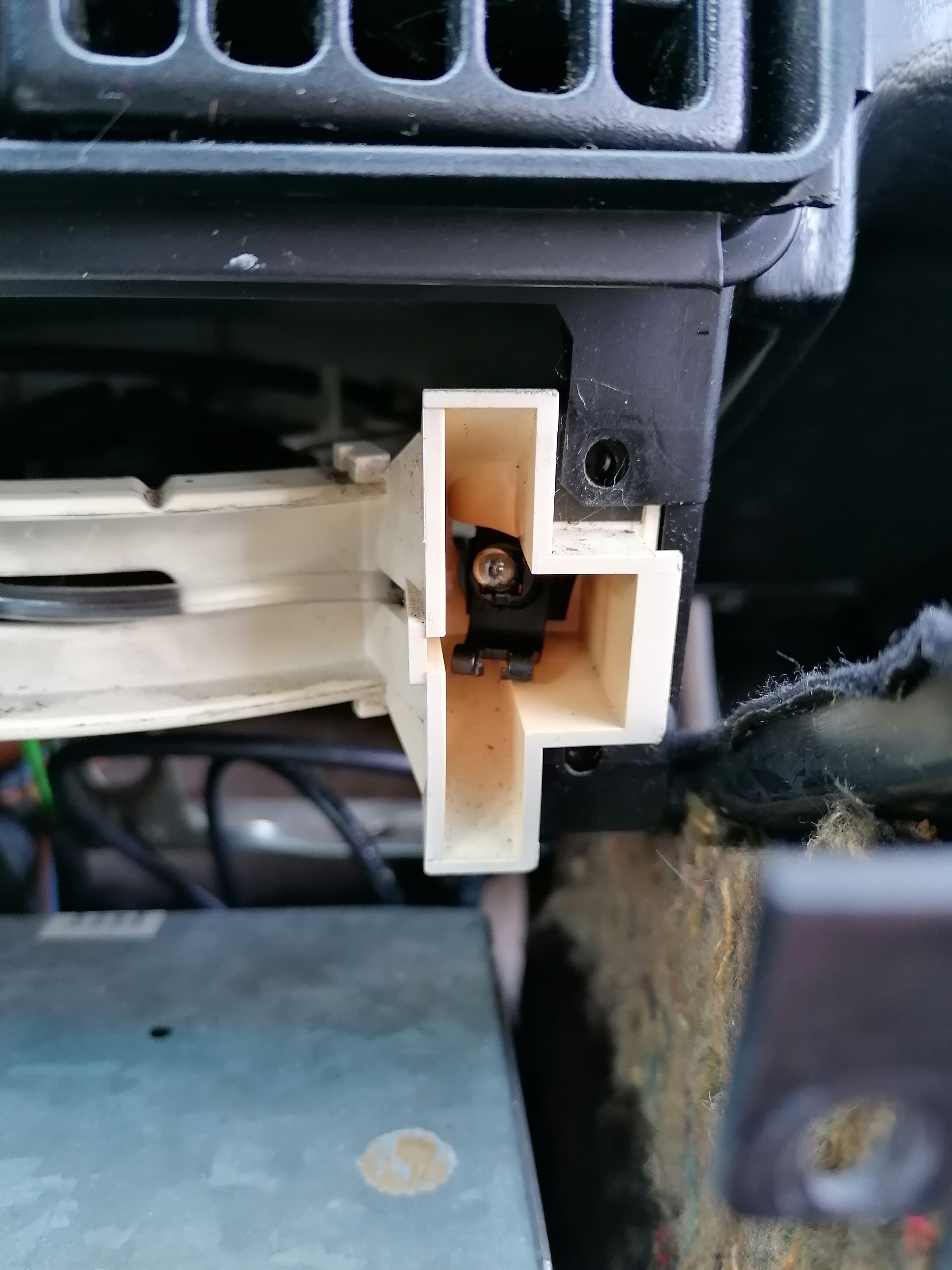

Hallo, heute kam ich dazu. Wie es ausschaut, wurde eine zu hohe Wattzahl verwendet, die Halterung ist weg geschmort. Habe mir selbst eine gebastelt.
Das Gleiche ist bei der Ascherbeleuchtung der Fall. Hier habe ich die alte Birne noch, 5 anstatt 1,2 Watt. Dort habe ich eine neue Fassung bestellt (und logischerweise die richtige Birne). Wenn ich das richtig sehe, schiebt man diese hinter die rote Lichtplatte. Korrekt? Bilder siehe Anhang.
Hier müsste dann die neue Fassung samt Birne rein geschoben werden, oder?
Hier wie beschrieben die verschmorte Ascherbeleuchtung.

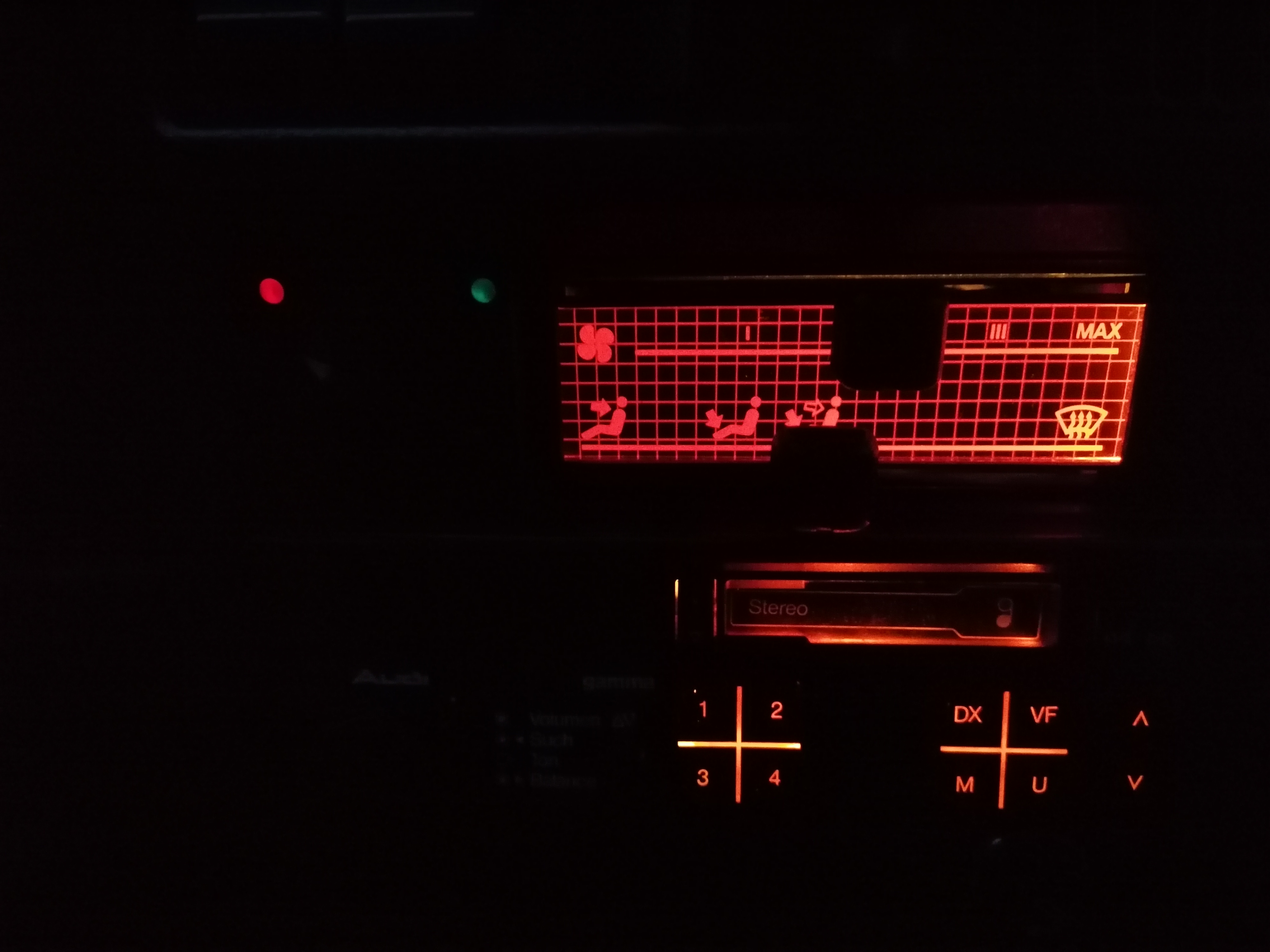

Dad Resultat schaut erstmal gut aus.
Birne leuchtet, hoffentlich hält alles und wird nicht zu warm.
Stundenlange Bastelarbeit
Die verschmorte Halterung

ich habe das weise Teil mal neu gekauft, einfach so
Drum hab ich es noch auf Lager und kann Foto machen :wink:
