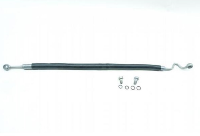

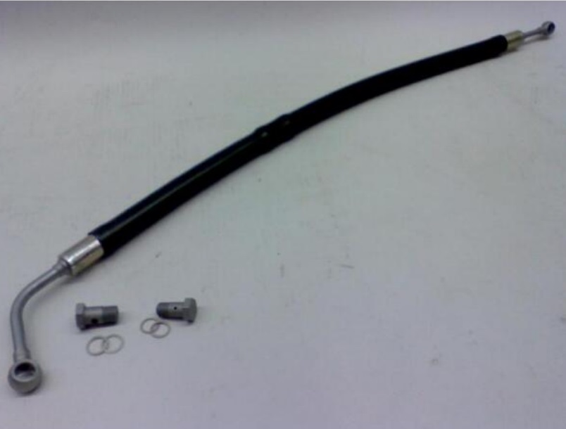

Ich hatte die Firma Eisenbarth angeschrieben (Servoleitung / Hydraulikschlauch / Dehnschlauch (Lenkung)), ob ich dort einen Schlauch für meinen NF2 kaufen kann, woraufhin ich die Info bekommen habe, dass dieser dort nicht mehr bestellbar ist, da er laut deren Auskunft nun wieder bei Audi Tradition lieferbar ist. Nachdem es kein Cent-Artikel ist, will ich natürlich nicht den falschen kaufen - vorallem, da ich den nicht sofort verbauen werde. Es gibt ja zwei Varianten: einen für die ersten Modelle und einen für die Facelift-Modelle. Die Anschlüsse sehen ja identisch aus, jedoch nicht die Metall-Leitungen, leider kann ich bei meinem Avant nicht schauen und bei Audi Tradition stehen für 100er und 200er die Baujahre 1988 - 1990 bei beiden Artiklen dabei... :shock:
443498892A (Link)
Dehnschlauch 443498892A

443498892C (Link)
Dehnschlauch 443498892C

Gehe ich richtig in der Annahme, dass der Dehnschlauch 443498892C der richtige für mein Facelift-Modell mit Baujahr 09/1990 ist?
Beiträge: 757
Re: Dehnschlauch 443 498 892
Fussel hat geschrieben: 07.01.2024, 17:22 Gehe ich richtig in der Annahme, dass der Dehnschlauch 443498892C der richtige für mein Facelift-Modell mit Baujahr 09/1990 ist?
Ja. Habe ich mir auch aufs Lager gelegt.
