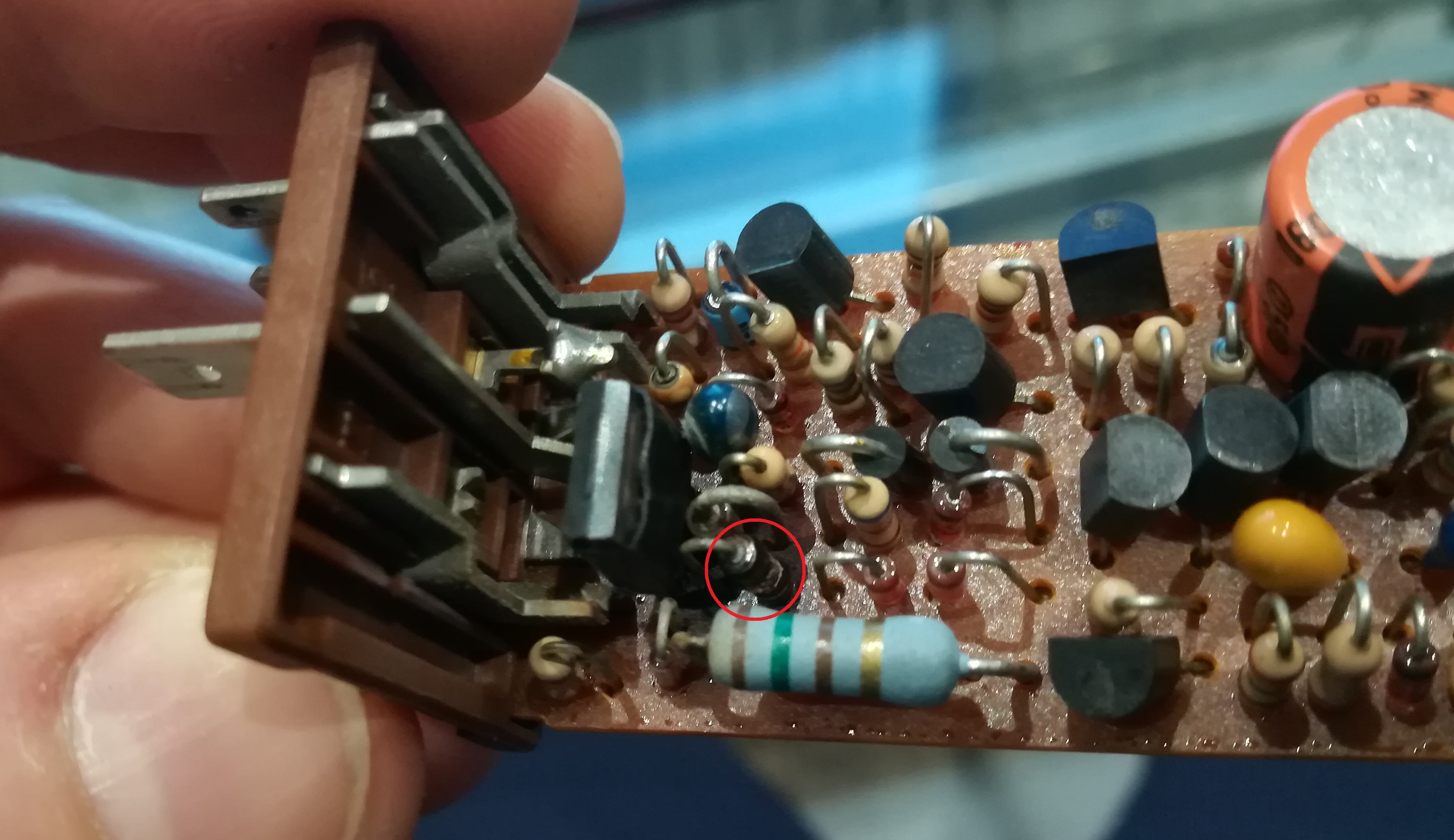

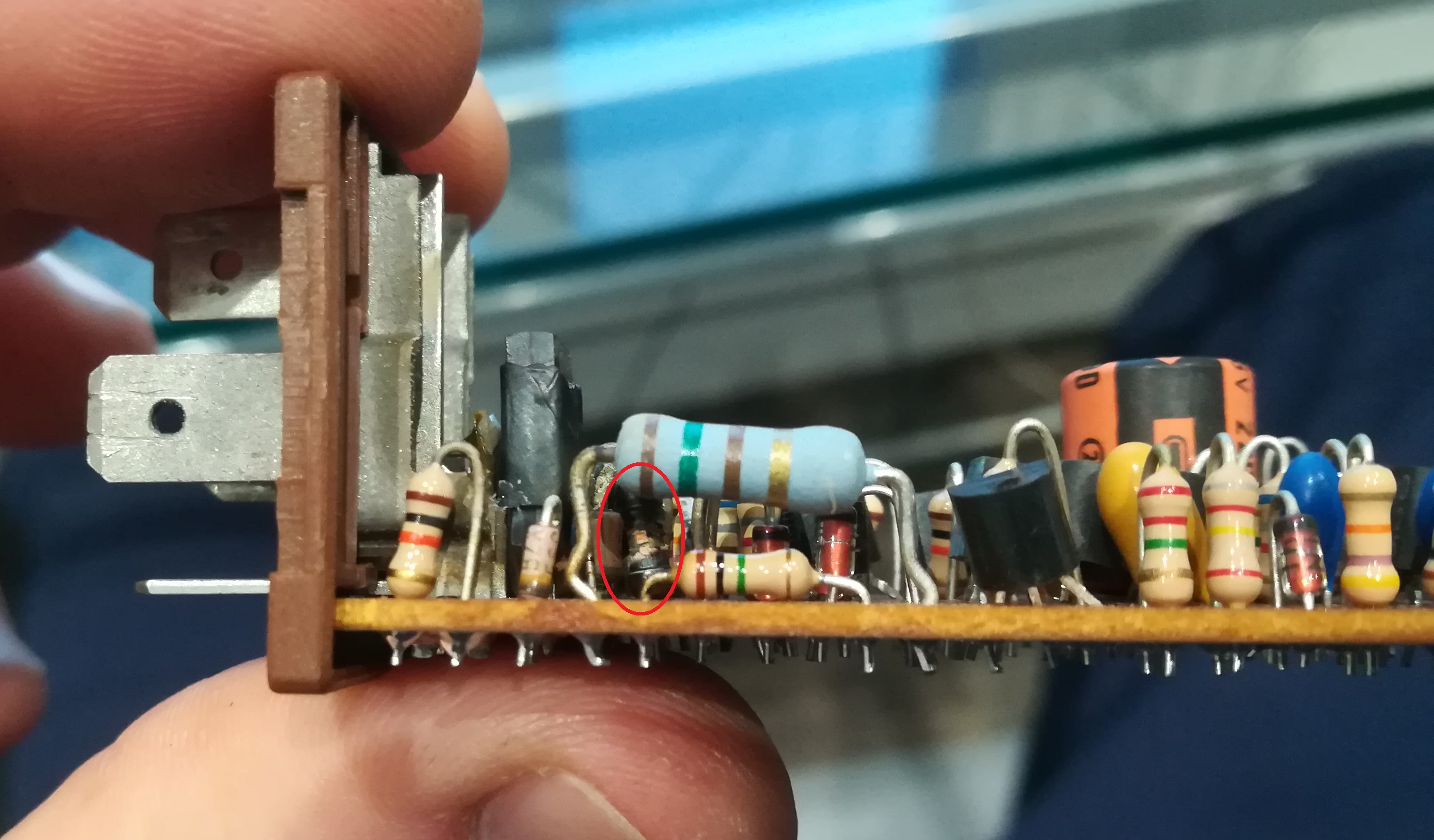

Ich habe die Bilder von meinem Relais mit Beschädigung gefunden, da lief die Pumpe auch nicht.
Eingekreistes Teil getauscht und paar Lötstellen, die komisch aussahen, nachgelötet...geht wieder.

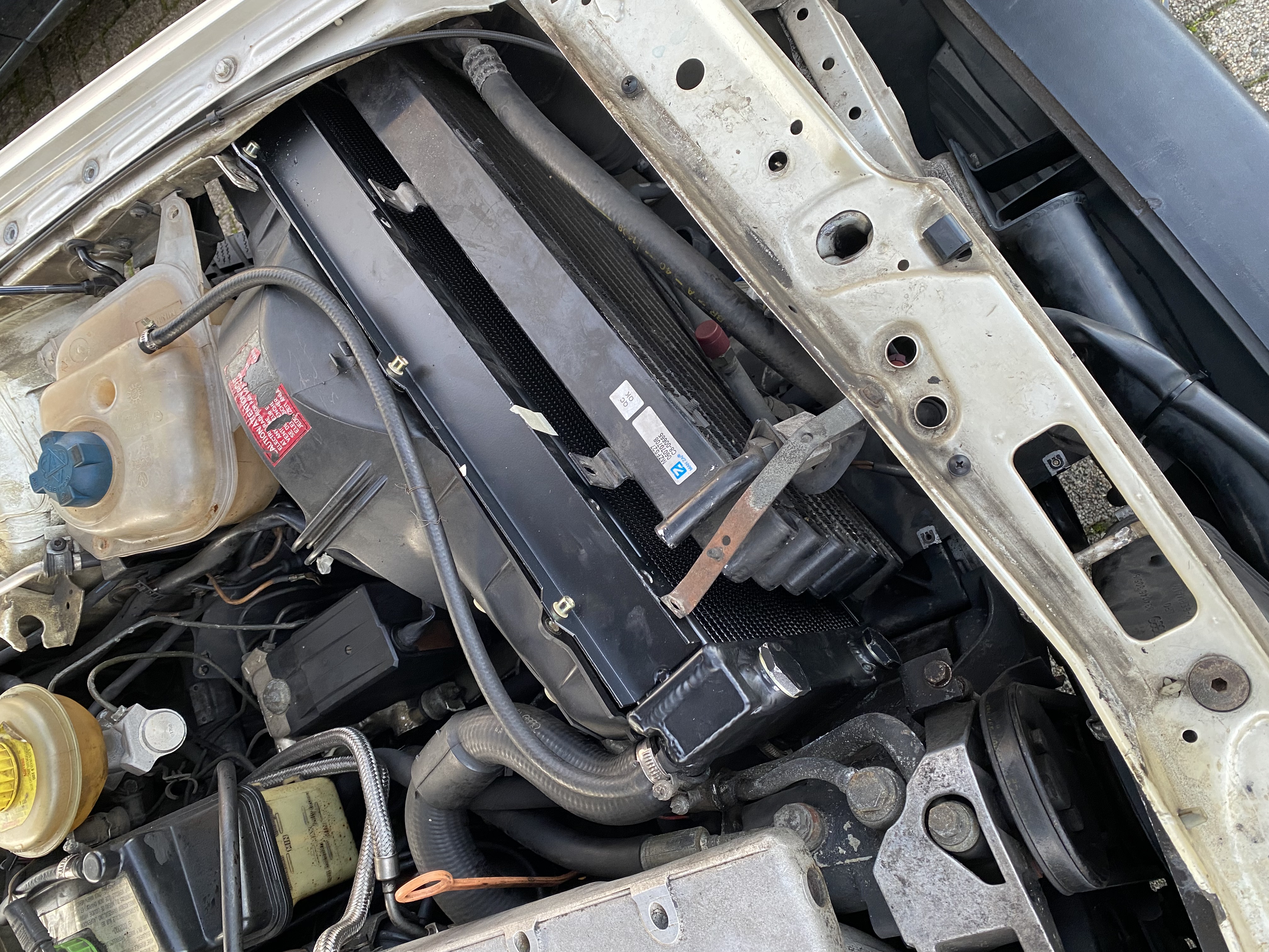

Mal zum Vergleich die beiden Wasserkühler:

- Bommel220VAvant
- Beiträge: 552
Re: Zusatzwapu läuft nicht 200er
Hallo Sebastian,
ich hoffe Du hast nur für das Foto die Kühler Abdeckung weg gelassen ??
Diese Abdeckung hat ja durchaus seinen Sinn und ist wichtig für die Luftfurchstömung bzw. zur besseren Kühlung des Kühlers …

Hallo Sebastian,
dein Kühlerlüftergehäuse ist nicht am Kühler festgeschraubt, wie schon der Vorschreiber bemerkte ist die ober Pappe nicht montiert,hatte ich aber auch geschrieben(leider deinerseits keine Antwort diesbezüglich).
Luft sucht sich immer den leichtesten Strömungsweg und der ist bei dir nicht über den Kühler. So kannst du verbauen was du willst und wirst keinen vernünftigen Wärmehaushalt, gerade beim 20V hin bekommen. Sorry- aber so etwas ist "PFUSCH"!!!
Die Gummipuffer der oberen Kühlerhalterung sind nicht vorhanden welche durchaus ihre Berechtigung haben. SO etwas nenne ich "Verschlimmbesserung".
Wir fahren im 20v auch ein 71 Grad Thermostat, d.h. es ist durchaus möglich das der Kühlkreislauf in der Stadt auf 100 Grad Temperatur kommt, gerade im Sommer, mit Klima und wenig Fahrtwind. Aber bei erhöhter Geschwindigkeit und somit auch erhöhter Drehzahl pendelt sich die Temperatur bei 80 Grad ein.
Da du jetzt ja nur noch einen Kühler fährst, sollte dieser auch perfekt arbeiten können-Stichwort "Anströmung"-"Ableitung".
Evtl. wie ich schon schrieb auch das Kühlernetz der Klimaanlage mal reinigen, hat schon bei vielen Fahrzeugen auch ohne Kühlertausch Abhilfe geschaffen.
Gruß Daniel

- Sebastian K.
- Beiträge: 230
- Registriert: 18.12.2007, 21:02
- Wohnort: Holle
Moin in die Runde!
Erstmal herzlichen Dank für die tolle Beteiligung und den Input hier zum Thema!
Leider habe ich es bisher aufgrund von Baby und Dienstreise nicht geschafft die Pumpe zu testen. Leider bin ich überhaupt nicht zum Fahren gekommen.
Der Kühlernachlauf funktioniert aber, dann wird ja auch ( so denke ich )die Pumpe geschaltet. Leider gibt es das zugehörige Relais aktuell nicht neu zu kaufen. Mal sehen, ob ich noch eins im Fundus habe, dann tausche ich das mal quer. So kann ich auch mal in das aktuell verbaut reinsehen. Gehört habe ich die Pumpe bisher jedenfalls nicht.
Ich muss muss mich auch nochmal outen: Ich möchte den Wagen eigentlich auch im Winter bewegen. Jedenfalls wenn kein Salz liegt und die Bedingungen passen. Das muss sich noch ergeben, es soll aber nach meinem Wunsch kein "Schönwetterauto" werden. Ich habe das letzte halbe Jahr viel Geld investiert und möchte das Auto dann auch nutzen.
Ich überlege, neben dem Test der Pumpe etc. nun schon, ob ich nicht doch einfach den Zusatzwasserkühler verbauen sollte. Das gibt mir die Reserven für den nächsten Step. RS2+ könnte ich mir perspektivisch schon vorstellen. ( noch offen ) Ich wollte aber erstmal die Basis sortiert haben. Die Löcher der Kühlerschläuche zum Zusatzwasserkühler haben wir auch nicht verschlossen. Aktuell ein Nachteil, aber so kann ich den Kühler einfach drunterhängen. Dazu werde ich den anderen Temp Geber einbauen wie Bommel beschrieben hat.
Aktuell ist im Kühlsystem G12 evo drin.
Beste Grüße
Sebastian
Beste Grüße
Sebastian
