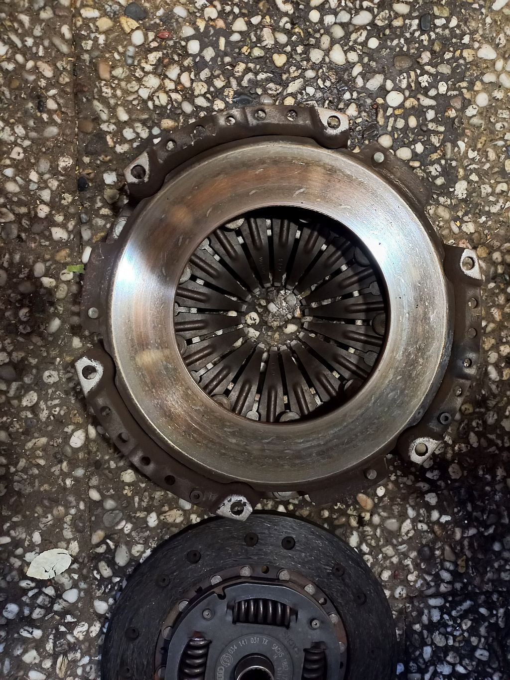

Im Zuge des Getriebetausches ergeben sich gerade ein paar Fragen zur Kupplung. Es handelt sich um einen 2.3 Fronti MKB AAR mit AXG Getriebe. Laufleistung 231 tkm.

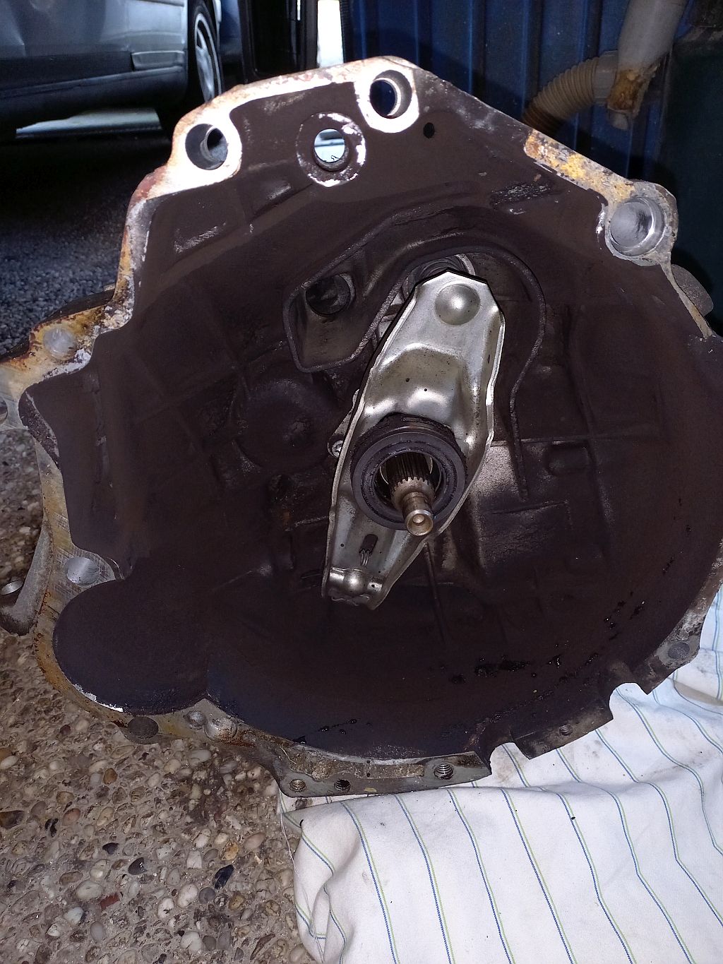

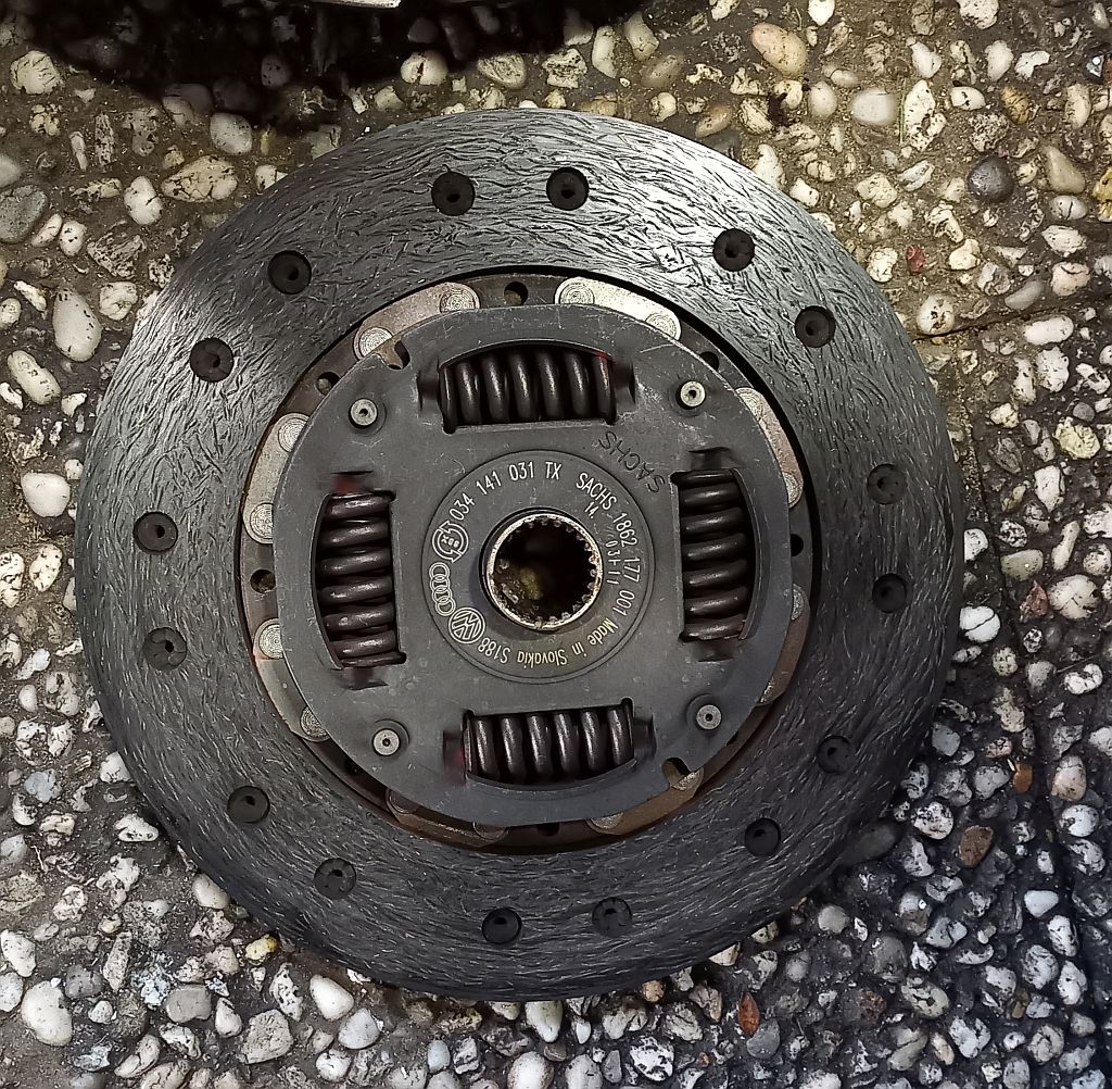

1. Die Kupplungsscheibe hat eine Teilenummer mit 'X' 034141031TX. Das sollte ein Austauschteil sein? Hat auch noch ausreichend Belag. Dafür ist die Getriebeglocke voll mit Abrieb.

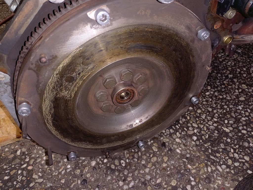

2. Das Schwungrad ist leicht eingelaufen und wohl auch nicht mehr 100 % plan. Muss oder sollte es nur nachgearbeitet werden (falls ich dafür eine Möglichkeit finde)?
3. Verbaut ist 228 mm. Gibt auch 240 mm?

Die Kupplung und die Schwungscheibe hatten einiges auszuhalten, wegen dem Getriebe.
Ich würde alles austauschen was es zu Kaufen gibt, um nicht noch mal das Gertriebe ausbauen zu müssen
Eine 240mm Kupplung gab es im 44er mit MKB NF und denke auch im MC Motor.
Alles Reinigen sollte klar sein.
Die Schwungscheibe würde ich auf einer Drehbank nacharbeiten.

Auch mal einen Blick auf die Aufnahme des Ausrückhebels werfen. Dort wo der Kolben vom Nehmerzylinder rein drückt hatte ich schon zwei Fahrzeuge wo dieser Ausrückhebel "durch" war.

Die 240mm ist beim MC Quattro allerings hat sie eine andere Innenverzahnung als die Fronti NF/AAR Ausführung.

Vom Audi 90 B3 2.3 quattro hat scheinbar die richtige Verzahnung:
SACHS 1862 809 001
Kenngröße: 240MPB
Durchmesser [mm]: 240
Nabenprofil: 21,8x24,2-23N
Zähnezahl: 23
Nur im Moment nirgends zu bekommen.
SACHS 1862 809 001
Kenngröße: 240MPB
Zähnezahl: 23

Ab Getriebe 012er ist die Verzahnung gröber als beim 016er. Die ersten Quattro basieren aber noch auf dem 016er - also feine Verzahnung.
Re: Fragen zur Kupplung 2.3 AAR
23 ist ein Zahn weniger als 24 => gröbere Verzahnung?
23 Zähne haben auch die Scheiben von 2.6er. Die wären sogar zu bekommen.
016er: 24 Zähne ca. 20mm Durchmesser
012er: 23 Zähne ca. 23,5mm Durchmesser -> "gröbere" Verzahnung
Habe die mit 23,5 mm.
