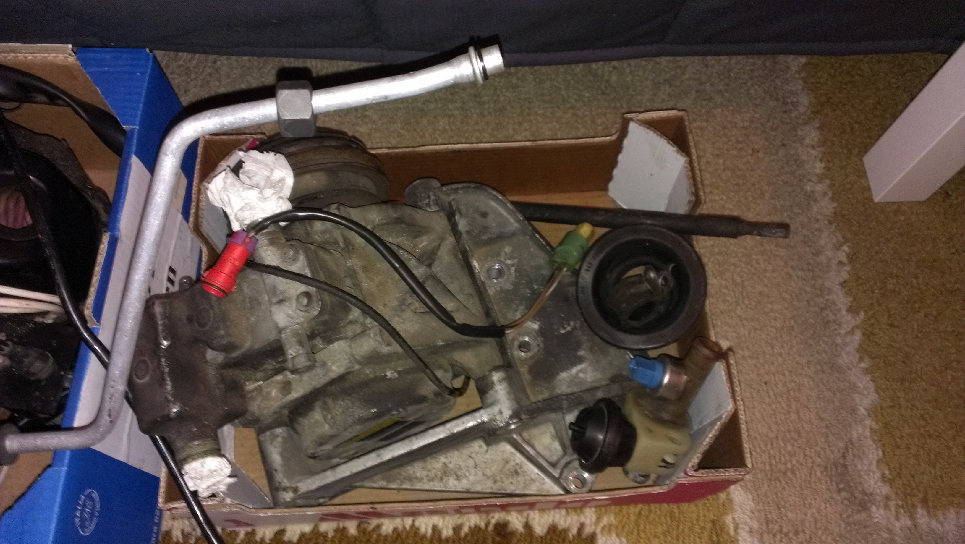

Die Träger und Halter für den DENSO-Kompressor sind übrigens EoE.
Auch die alten unbrauchbaren Altteile von den DENSO's und Zexel's landen beim Schrotti.
Hauptsache die Diavia-Anlagen verkaufen sich gut. ;)
@Jürgen
Ja, Füllmenge 950g R134a
max. 300ml Öl für gesamte Anlage.

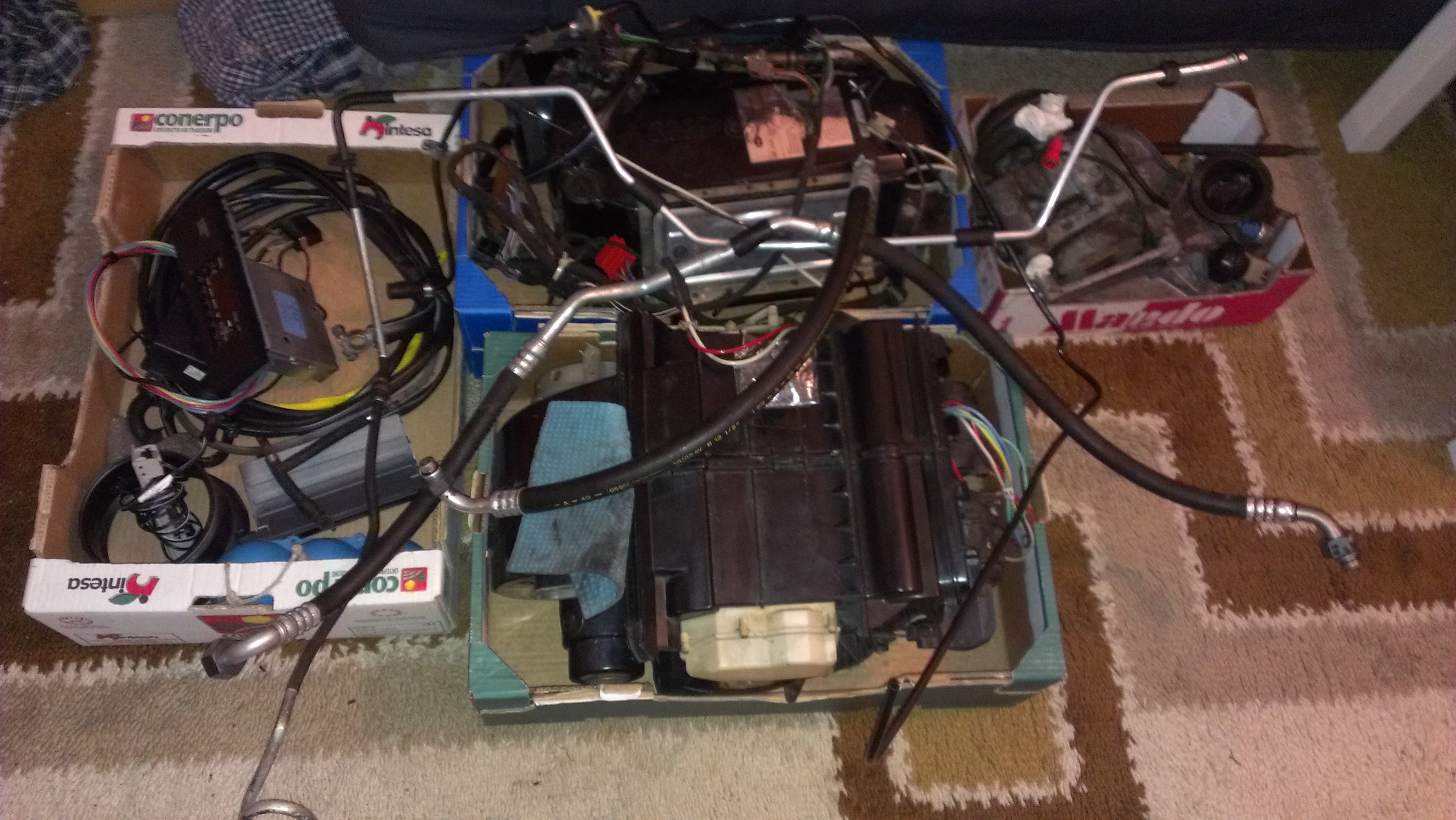

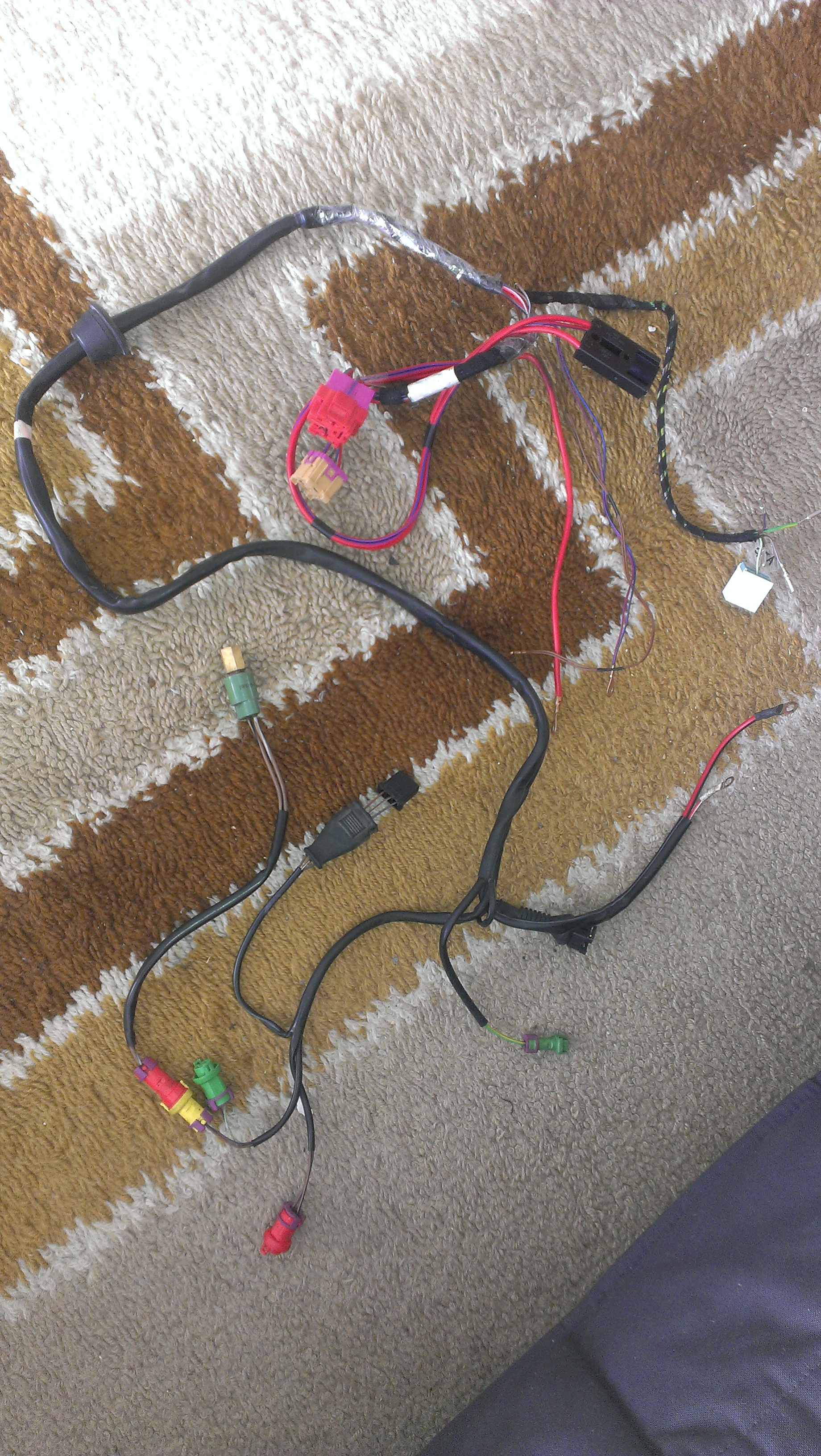

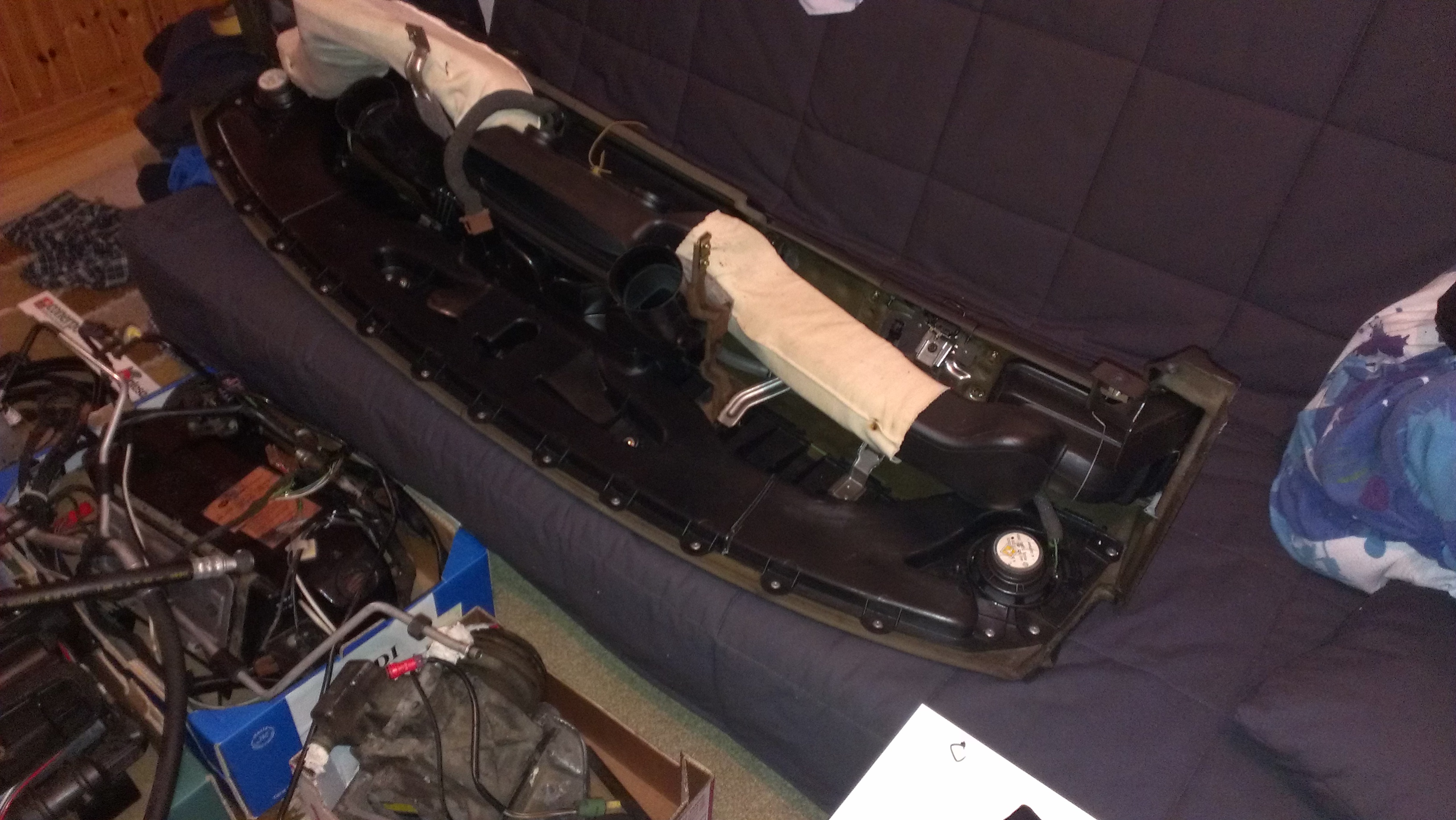

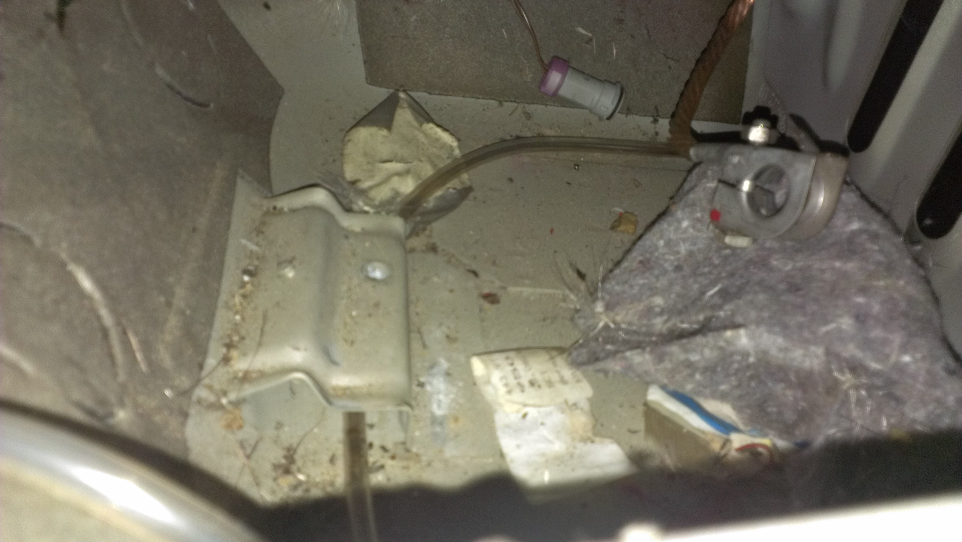

Ne originale Klima reinfrickeln ist nicht so ganz ohne, das sehe ich grade bei mir.
Ich hab beim Spiel um den dritten Platz angefangen, mein "graues Grauen" teilzuschlachten.
Hintergrundidee: Mal eben nen neuen Kompressor einbauen und die Klima reanimieren ( siehe den Thread über die Unterdruckventile, der hier irgendwo noch steht ;) ).
Für den Umbau auf Werksklima frickelt man einiges in den Kabelbäumen zusammen und auseinander, um die ganzen Punkte zu finden, wo man was dran anschließt.
Der Klimakabelbaum selbst ist Kleinkram, der Rest drumherum ist etwas mehr Aufwand, siehe z.B.:
- Verlegen von Sensor & Kupplungsleitung
- Umpinnen im -dreipoligen gelben Stecker an der Zentrlelektrik
- Anschluss von der Leerlaufdrehzahlanhebung & Kühlerlüfter Stufe 1
- Anschluss von "Kühlmittel zu heiss" an den Klimakabelbaum
Je nachdem welche Kühlerlüfterlösung vorhanden ist:
- Umbau auf dreistufigen Lüfter und das zugehörige Umpinnen auf anders geschaltete Geber, zusehen, daß das Stufe3-relais richtig dran ist und und ;) , und da hat man mal eben den gesamten Kabelbaum für den Lüftermotor, drei Relais, Hochdruckschalter vom Kondensator vorne, je nach Version sitzt der Hochdruckgeber auch noch am Kondensatör.
Meine Lösung über die Jahre war auch, stumpf auf den dreistufigen Lüfter umzubauen, aber die Ansteuerung auf der "alten" zweistufenschaltung zu lassen.
Orkanstufe habe ich nie benötigt am 100er.
Hängt also alles davon ab, welchen Aufwand man sich selbst machen will.
Ich hab grade eh die halbe Elektrik im Innenraum angesprengt, also mache ich es zu 90% so wie es ab Werk sein sollte ;) .
Sah vor ein paar Tagen dann so aus ;)

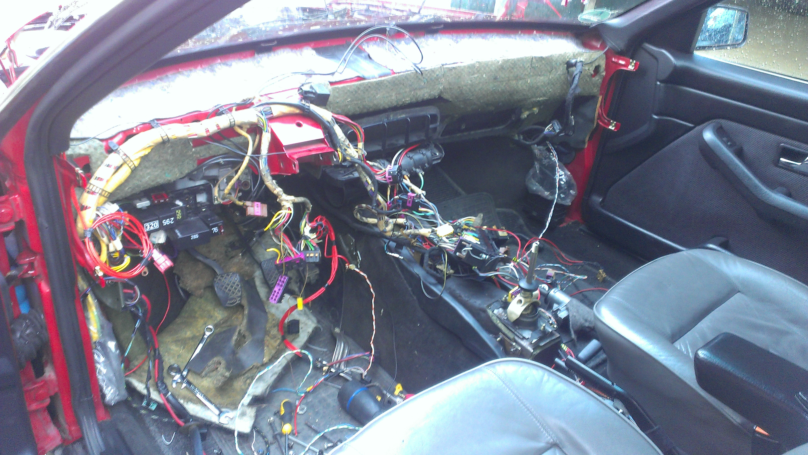

bin ja auch grad dabei ne Klimatronik einzupflanzen....
Hab grad relativ wenig Zeit, möchte euch aber trotzdem mal meine Kostenauflistung hochladen, meine seeehr optimistische Zeitaufwandseinschätzung und einige Bilder zeigen.
reihenfolge einbau.xls
Grobe Reihenfolge, Zeitabschätzung, Kosten
(22 KiB) 87-mal heruntergeladen

Tolles Schlachtfeld hast Du da.:)
Ganz so schlimm ist das bei der manuellen Klima nicht.
Das sieht nur dann so aus, wenn man sich in den Kopf gesetzt hat eine Klimatronik einzubauen. Die meißte Arbeit kommt da wegen der Verlegung der Temp.Fühler. Da es die aber bei der manuellen Klima nicht gibt, kann der Fahrgastraum so gut wie unangetastet bleiben.
Deshalb habe ich ja die manuelle Version eingebaut. Ich hab ja noch mehr zu tun als alles zu zerlegen. :)
Aber wer's will, bitte.
Ich hoffe für Dich, dass dann hinterher auch alles funktioniert.

Hehe - ja Schlachtfeld triffts.
Ne mittlerweile ist der innenraum wieder komplett.
Die ganze Sache funktioniert auch schon prima - bis auf die Kühlfunktion. :lol: Hab bis jetzt nur den Klimakasten drin. Der Rest des Kühlmittelkreislauf fehlt noch.
Aber die Klimatronik tut ansonsten anstandslos ihren Dienst. :haken:
